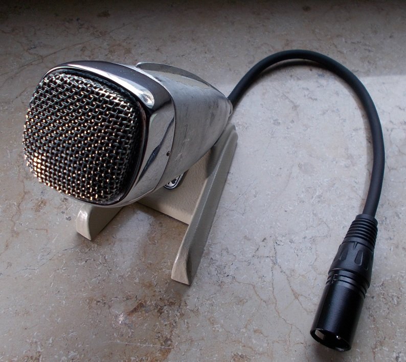

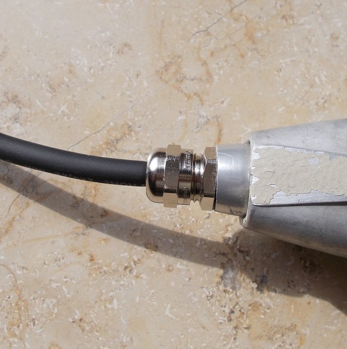

Ich habe den hinteren Teil abgesägt, ein Gewinde reingeschnitten und eine Kabelverschraubung montiert. Da konnte ich
gleich den Schirm auflegen und habe gleichzeitig eine Zugentlastung.

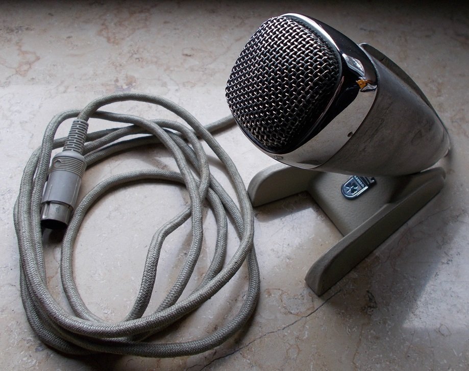

Ich habe mal zwei Fotos (vorher / nachher) gemacht, man sieht aber die Verschraubung nicht richtig.

Hier noch ein Bild von der Verschraubung.
