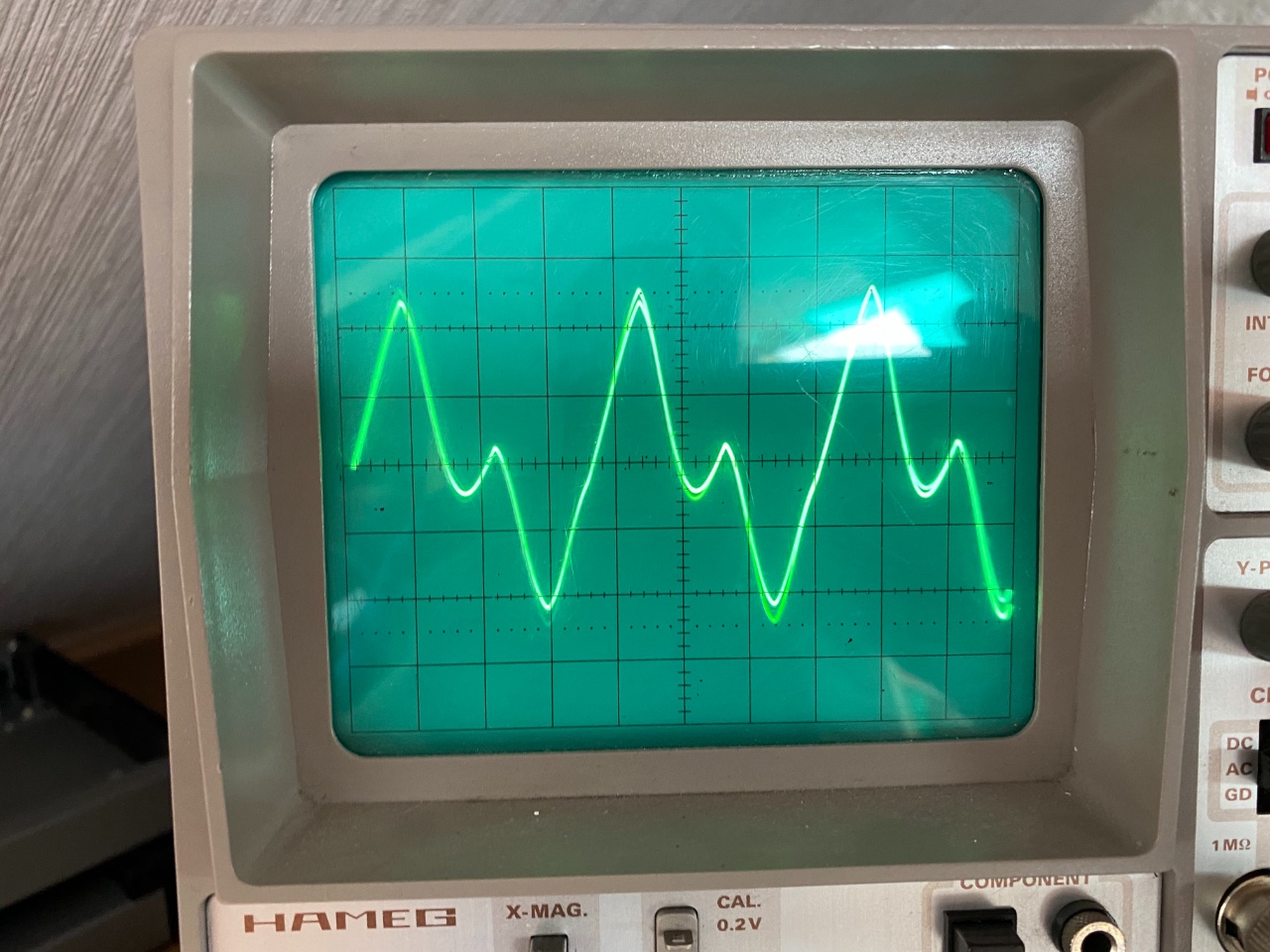

habe mich heute der oben genannten Problematik angenommen und den XV noch einmal aufschrauben müssen. Als erstes prüfte ich mit einem Testsignal und dem Oszi das Signal auf der Reglerplatte an den Prüfpunkten LL, RL und LM, RM. Dabei war fest zu stellen, das ein Kanal die Höhen stark angehoben hat. Am Ende war es einer der 4 Elkos ( C619/621, C635/635 ) welcher genau weiß ich nicht. Habe diese ausgetauscht und damit war auch das Problem verschwunden. ( vermute mal eine kalte Lötstelle, die Kiste ist voll davon gewesen )
Im Anschluss habe ich die Kanäle mit dem Oszi abgeglichen ( Pegel-Gleichheit ) hierbei habe ich festgestellt, dass bei hoher aussteuerung die Sinuskurver zu einer Zickzackspannung verzerrt wurde.
Sah mir nach einem übersteuerten Transistoren aus. Habe mir dann mal die Platine und die Transistoren genauer angesehen, T605/606 und T609/611 sollten nach Plan mit BC651S bestückt sein. Diese waren warum auch immer mit BC550C bestückt, das passt von den Eckdaten des Transistors her garnicht. Da ich noch eine alte Platine von einem V 5000 in der Ecke liegen hatte konnte ich dort die BC 651S auslöten und in den XV einbauen. Die Sinuskurve des Testsignals sieht jetzt wieder sauber aus.

warum denkst Du, dass der BC651S so viel anders als der BC550C ist? Möglicherweise rauscht der BC550C mehr, aber ansonsten sollten sie eigentlich austauschbar sein.
Ich könnte mir aber vorstellen, dass der BC550C einfach kaputt war.

ich habe mir die Technischen Daten angeschaut, der BC550C hat ein geringeres IC Max und Pc. In wie fern sich das auswirkt weiß ich nicht, ist ein Ansatz den ich gesehen habe, weshalb dieser Probleme machen könnte. Ist auf jedenfall behoben mit dem Tausch gegen Original Transistortypen. ;)

wie gesagt, ich gehe davon aus, dass "einfach" der alte BC550 defekt war.
Nach 30 Jahren muß man (u.a.) bei Transistoren mit allem möglichen rechnen.
Bei Kleinsignaltransistoren ist z.B. der Leckstrom ein Thema.
Er fällt vor allem bei rel. hochohmig arbeitenden Stufen auf. Wohingegen z.B. lifted bond eher bei Kleinsignaltransistoren auftritt, die im Betrieb relativ heiß laufen.
