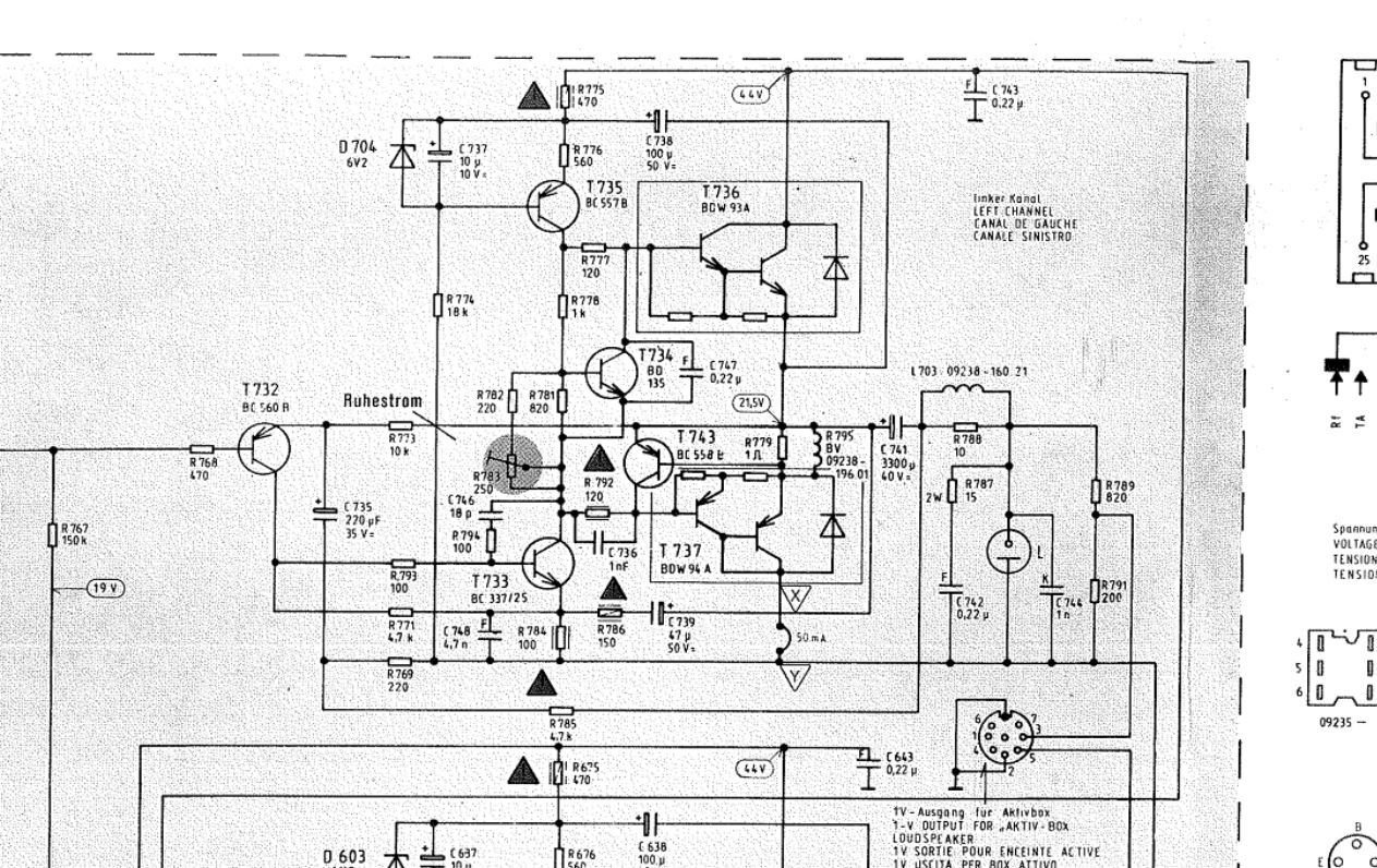

ich habe einen MR-200 bekommen der erst nix gemacht hat, weil Sicherung defekt und Endstufen Links war Defekt.
Hier noch ein Bild von der Schwarzen ecke nix wildes.
Ich habe die Elkos wie immer alle getauscht da diese ja auch schon 30+Jahre alt sind.
Dann die BDW93/94C beide Seiten neu eingelötet das Problem ist war beim ersten Mal, das R Elek. Nur die einen von ST z.B. 93C und die anderen von ISCsemi 94c waren. Ich habe mir auch nix dabei gedacht, wenn ich ehrlich bin.
Nach dem ich diese eingebaut hatte Pulste der MR-200 die 40Watt Lampe an und aus T5 Lämpchen dasselbe an aus…
Den Ruhestrom habe ich eingestellt auf 50ma auf beiden Seiten nach Messung mit dem Hantek und YouTube mit 1khz was der MR auch ohne Murren gemacht hat 1Khz am LS Ausgang.
Aber dann macht er den selben Kanal wieder tot mit dem Pulsen… :shock: :o :(

Pumpen auch die Lautsprecher? Das ist nicht gut für die HT.
Der MR200 hat einen Elko im Ausgang, d.h. die Spannung vor dem Elko ist Ub/2. Verändert sich die Versorgungspannung so fließen wohl immer Ausgleichströme durch die Lautsprecher.
Schwingt der Verstärker? Gerade bei anderen Endtransen kann es mal Probleme geben, dass die Abblockung nicht mehr funktioniert. Das hatten vor allem die neuen STK Hybridbausteine Nachbauten. Hier ist aber auch ein Darlington als Endtranse. So multipliziert sich die Verstärkung der einzelnen Komponenten im Innern. Vielleicht liegen die ISC total daneben. Schwingen ist HF und nur mit dem Scope zu sehen. Macht den Verstärker schnell heiß und defekt.
Oder hast du einen Elko falsch herum oder mit zu kleiner Spannung irgendwo verbaut.
Ich hatte mal einen V5k der pumpte 1 mal pro Minute. War schwer zu finden. Defekter Elko bei TB2.

Ich habe die Denke Ausgangs Elkos C641/C741 von 3300Uf 40V auf 4700Uf 63Volt getauscht.
Sowie die C804 und C805 mit 4700Uf 50V auf 4700Uf 63Volt geändert.
Das ist eigentlich die einzige Änderung mit der Größe ich habe die ganzen Tantals rausgeworfen.
Werde die Tage nochmal alles Kontrollieren ob ich da vielleicht echt einen bei habe wo ich mich vergriffen habe.
Heiß wird der nicht schnell würde ich mal so sagen, aber er pumpt auch in die LS naja mal schauen.
Und wenn er läuft dann sieht auch das 1KHz Signal vom Handy so aus wie ein 1KHz sig. und man müsste in dem Signal doch schon HF schwingen sehen also muss doch ein verzerren zusehen sein.
Aber wie gesagt ich werde die anderen alte Kondis noch raus hauen sind noch ca.10 Stück, und nochmal nachschauen ob ich irgendwo was nicht richtiggemacht habe.
Vielleicht sollte ich auch die 4700Uf63V wieder ändern in 3300Uf vielleicht pumpt das deswegen.
Den Schalter habe ich innen gereinigt und wieder zusammengebaut.
So Ich habe jetzt mal wieder den Linken trans getötet :shock: aufeinmal ging die Lampe an :idea: .
Ich habe jetzt den T743 raus gelötet und das licht geht aus :lol: so weit so gut das Pulsen ist auch verschwunden also muß ja auf der linken seite ein fehler sein .Ich habe noch den rest an kontis getaucht und das pulsen war auch besser aber noch nicht weg .
Heute habe ich mal den BDW94C getauscht gegen einen der vorher drin war, ich habe auch alle Widerstände in dem Kreis kontrolliert alles ohne was zu finden.
Ich habe aber 1 Kondensator vergessen zu tauschen C737 10uf16v und die D704 6V2 habe gleich mit getauscht.
Und habe dann den Ruhestrom eingestellt und das Geräte pulst nicht mehr.
Ich werde es aber noch Testen, leider noch keine Zeit ..... :roll:

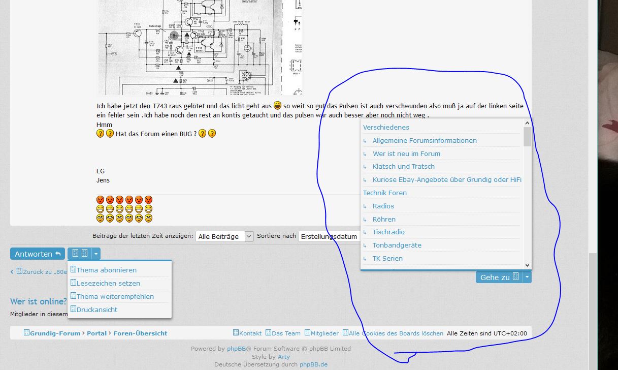

Hmm
:?: :?: Hat das Forum einen BUG ? :?: :?:
Diese sind direkt auf ? ich habe keine Updates oder einstellungen geändert..

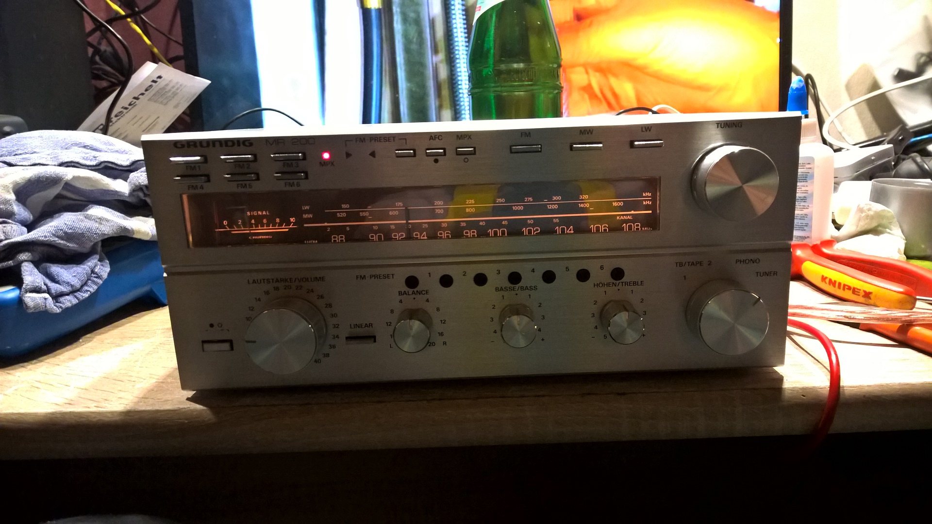

So Fertig läuft wieder .
Und zack jetzt T-5000^^
