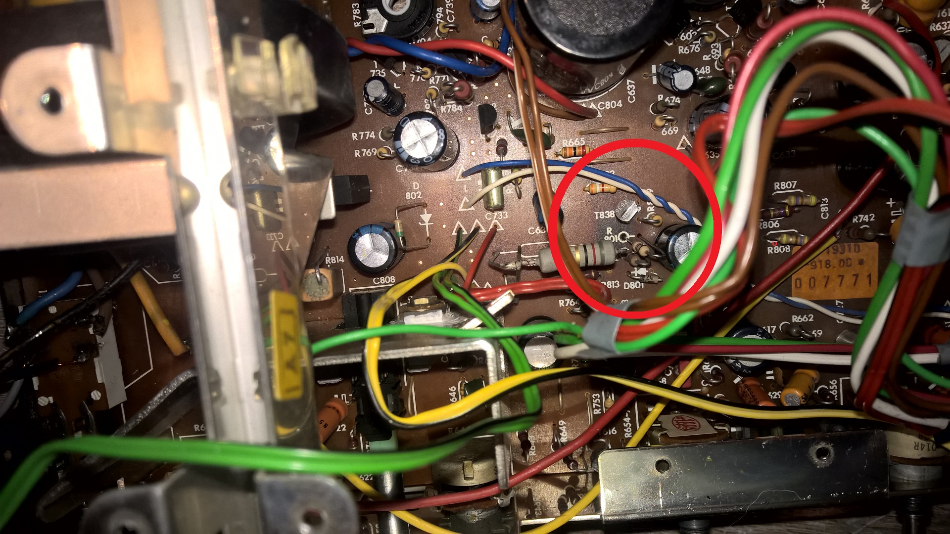

ich habe einen MR-200 bekommen der erst nix gemacht hat, weil Sicherung defekt und Endstufen Links war Defekt.
Hier noch ein Bild von der Schwarzen ecke nix wildes.

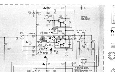

Dann die BDW93/94C beide Seiten neu eingelötet das Problem ist war beim ersten Mal, das R Elek. Nur die einen von ST z.B. 93C und die anderen von ISCsemi 94c waren. Ich habe mir auch nix dabei gedacht, wenn ich ehrlich bin.
Nach dem ich diese eingebaut hatte Pulste der MR-200 die 40Watt Lampe an und aus T5 Lämpchen dasselbe an aus…
Den Ruhestrom habe ich eingestellt auf 50ma auf beiden Seiten nach Messung mit dem Hantek und YouTube mit 1khz was der MR auch ohne Murren gemacht hat 1Khz am LS Ausgang.
Aber dann macht er den selben Kanal wieder tot mit dem Pulsen… :shock: :o :(

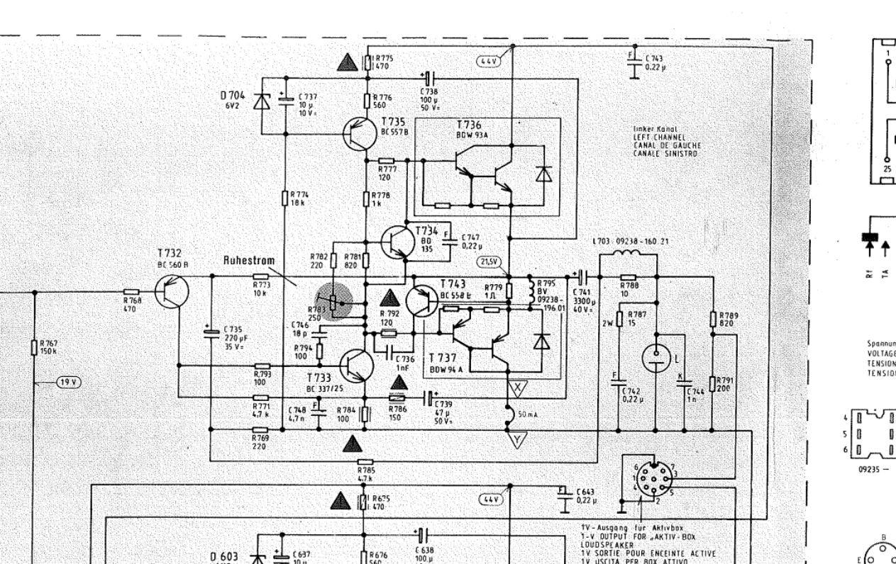

Pumpen auch die Lautsprecher? Das ist nicht gut für die HT.
Der MR200 hat einen Elko im Ausgang, d.h. die Spannung vor dem Elko ist Ub/2. Verändert sich die Versorgungspannung so fließen wohl immer Ausgleichströme durch die Lautsprecher.
Schwingt der Verstärker? Gerade bei anderen Endtransen kann es mal Probleme geben, dass die Abblockung nicht mehr funktioniert. Das hatten vor allem die neuen STK Hybridbausteine Nachbauten. Hier ist aber auch ein Darlington als Endtranse. So multipliziert sich die Verstärkung der einzelnen Komponenten im Innern. Vielleicht liegen die ISC total daneben. Schwingen ist HF und nur mit dem Scope zu sehen. Macht den Verstärker schnell heiß und defekt.
Oder hast du einen Elko falsch herum oder mit zu kleiner Spannung irgendwo verbaut.

So Ich habe jetzt mal wieder den Linken trans getötet :shock: aufeinmal ging die Lampe an :idea: .
Ich habe jetzt den T743 raus gelötet und das licht geht aus :lol: so weit so gut das Pulsen ist auch verschwunden also muß ja auf der linken seite ein fehler sein .Ich habe noch den rest an kontis getaucht und das pulsen war auch besser aber noch nicht weg .
Heute habe ich mal den BDW94C getauscht gegen einen der vorher drin war, ich habe auch alle Widerstände in dem Kreis kontrolliert alles ohne was zu finden.
Ich habe aber 1 Kondensator vergessen zu tauschen C737 10uf16v und die D704 6V2 habe gleich mit getauscht.
Und habe dann den Ruhestrom eingestellt und das Geräte pulst nicht mehr.

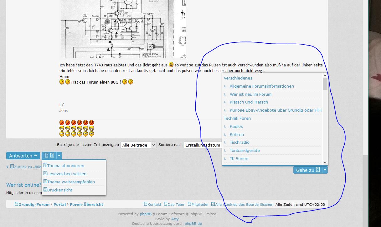

Hmm
:?: :?: Hat das Forum einen BUG ? :?: :?:
Diese sind direkt auf ? ich habe keine Updates oder einstellungen geändert..

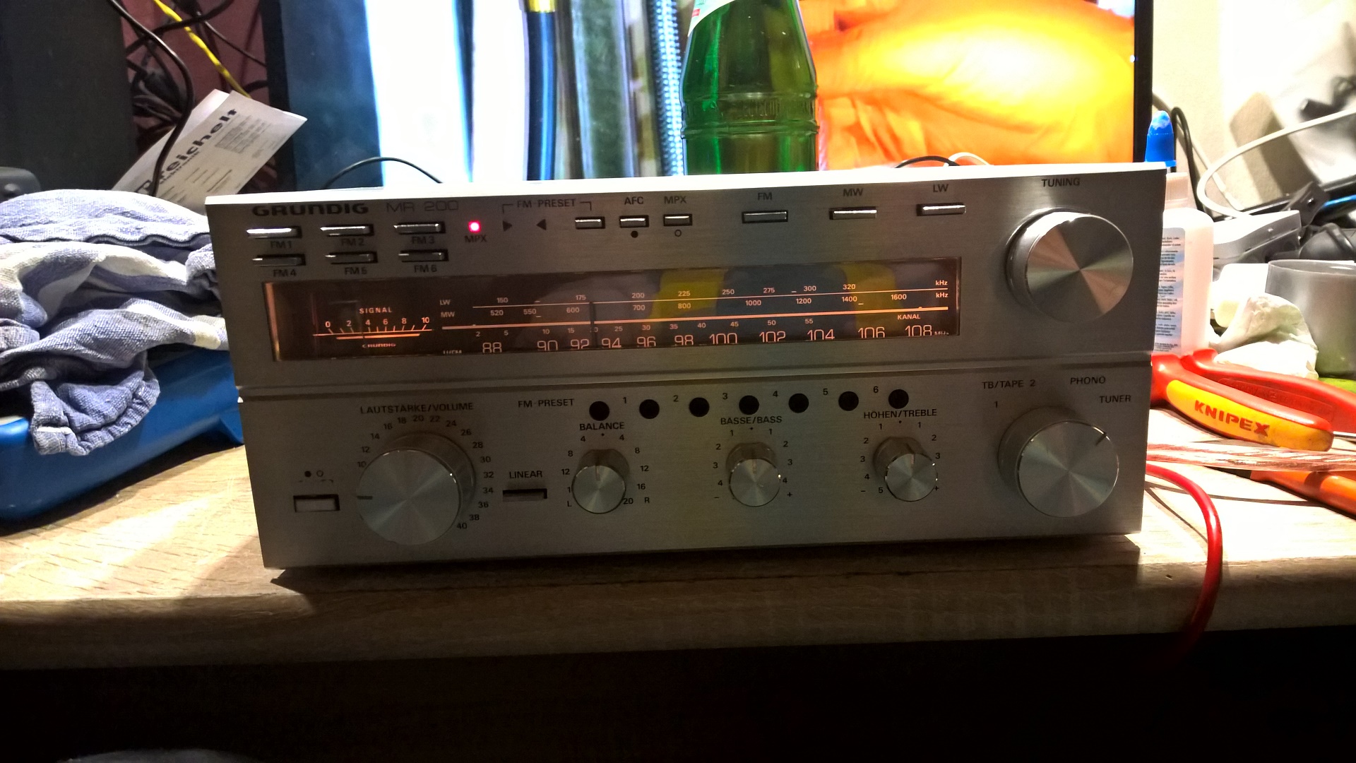

So Fertig läuft wieder .
Und zack jetzt T-5000^^
