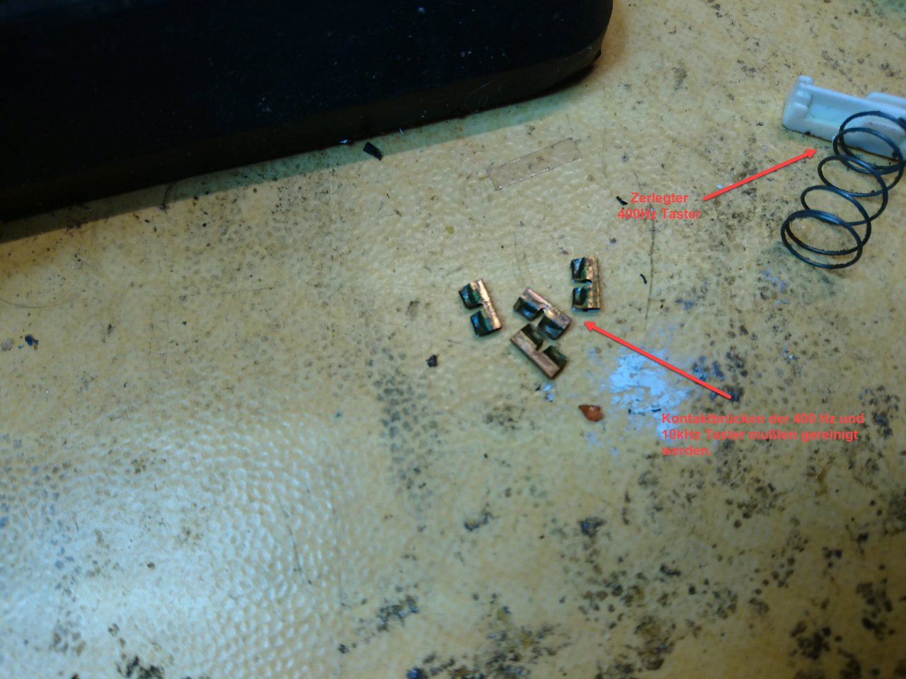

Ach übrigens beim CF 5,5k Standardprozedur.
Die Kontaktschieber werden mehrmals über eine mit Oszillin T6 getränkte Papierkante gezogen. Zum Schluß leicht mit EML benetzt und wieder eingebaut.
Das leere Schalter oder Tastergehäuse flute ich zuerst mit Oszillin, bearbeite den Innenraum mit einem Lederstäbchen (das passt genau rein) und wiederhole die Prozedur mit EML. Danach mit Pressluft auspusten, fertig.

Bei meinem CF5500 funktioniert die Aufnahme inzwischen gar nicht mehr...vermutlich auch wegen diesen Schaltern.
Kann man die wirklich bedenkenlos öffnen?

Ja bedenkenlos öffnen geht. Der Zusammenbau ist etwas Gefrickel, weil die Kontktschieber ohne beschädigt zu werden wieder rein müssen.
