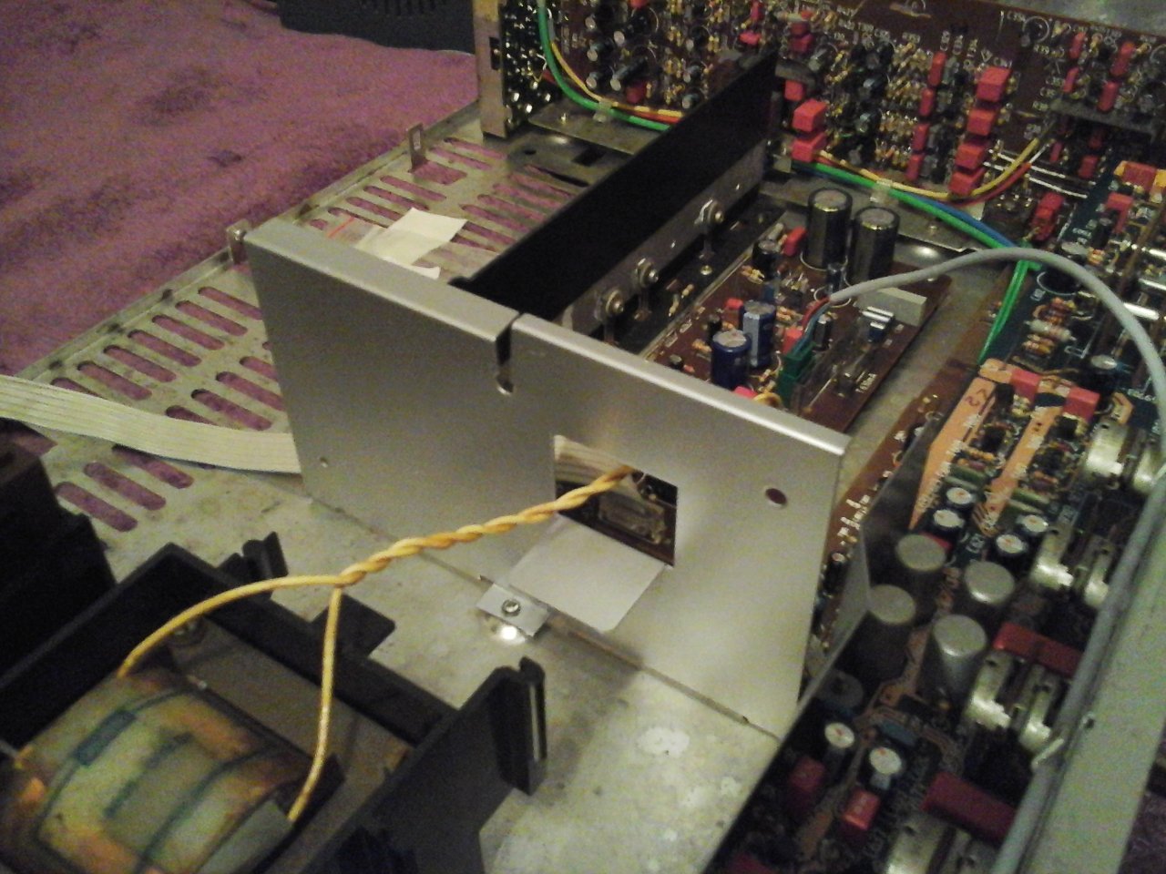

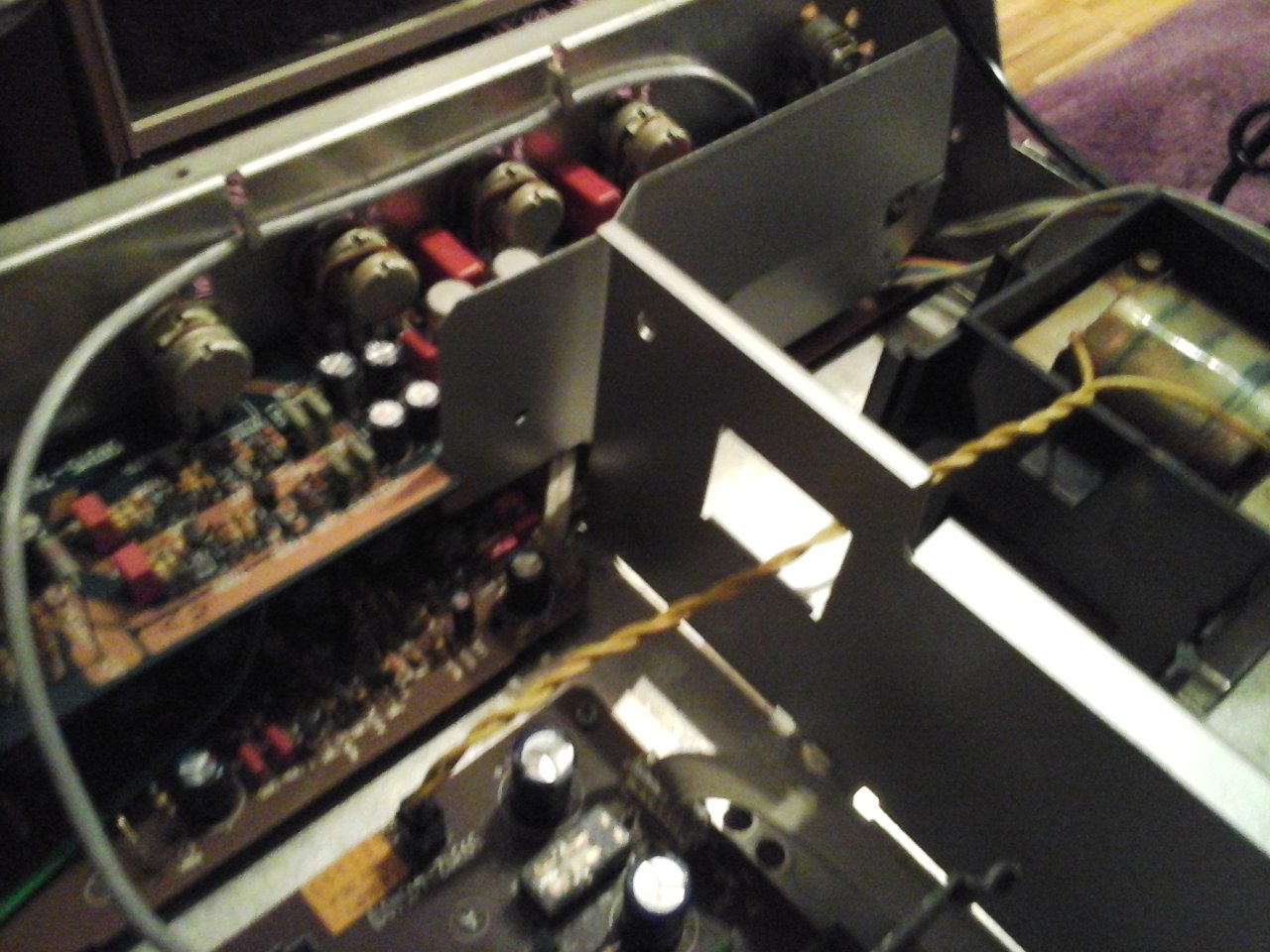

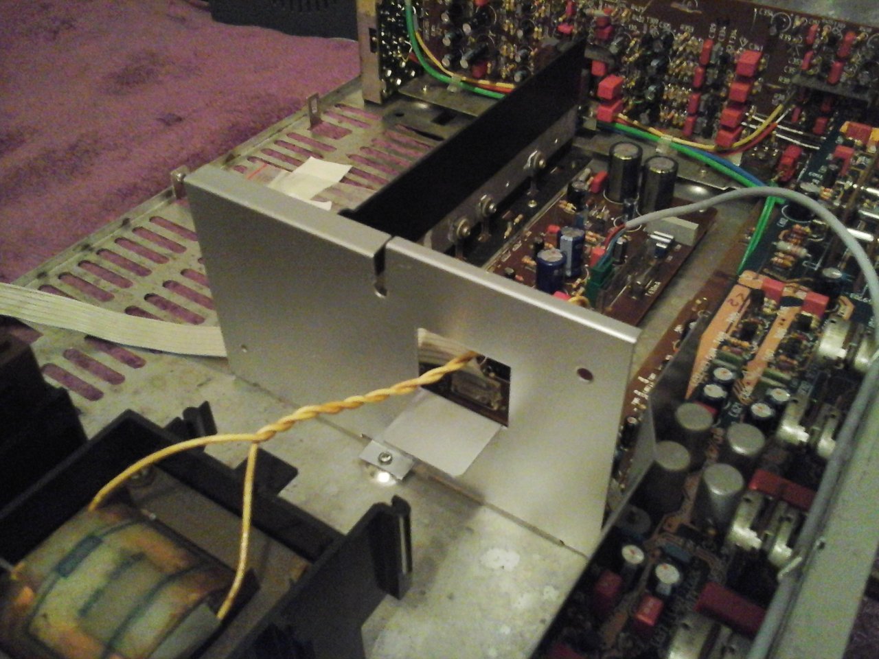

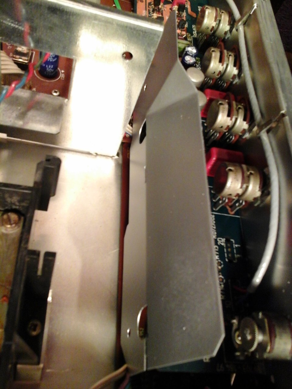

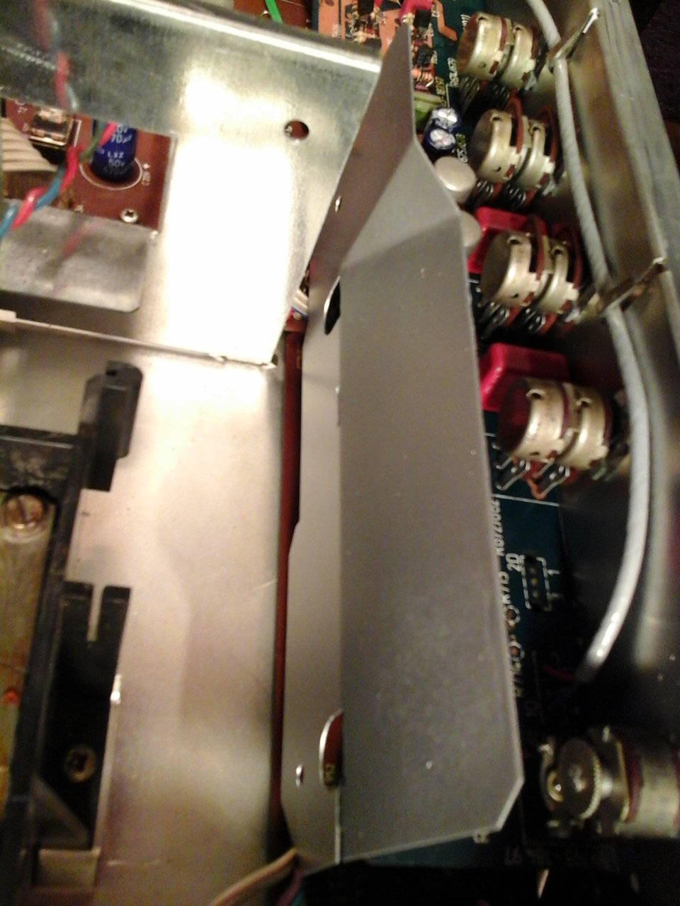

Rostige Bleche an zwei XV.
Eins war ok, wo die AC Leitung durchgeht.
Eins an der Reglerplatine war bei einem auch von einer Seite noch gut. Aufpassen, zur Leiterplatte wieder am Anschraubpunkt blank machen, ist als E-shield nötig. Bei M wäre es egal.
angeschliffen, grundiert mit Resten aus Dose und Felgensilber drauf...
Geht um Roststop, da eine Etage tiefer schon Rostpulver lag
