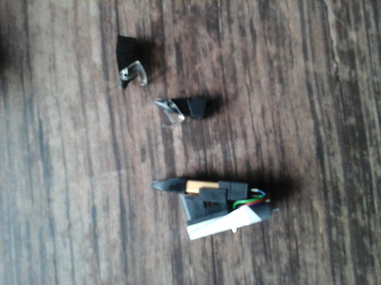

Nun, ich hatte dann das Wacker-Öl mit AK 500000 verwendet. Damit senkt sich der Lift aber zu langsam. Aber besser als zu schnell ;-)
Es gibt noch neue ULM60 Nadeln? NOS mit hartem Gummis?
Nun, auf dem CS630Q ist original ein ULM66 mit DN166 drauf. Da passen einfach die (noch) erhätlichen Nadeln von Ortofon drauf.
Nadel 10, 20, 30, 40. Was immer man möchte.
Daher nehme ich an, dass das beim ULM60 auch so ist, oder täusche ich mich?
Kontaktprobleme bei Dual Headshells gibt es leider an allen möglichen Stellen. Auch welche, wo der Radiergummi nicht hilft.
Steckkontakt Tonarmrohr-Headshell, Crimping der Drähte an die Steckhülsen, bei den älteren Modellen auch oft innen, wo die Federn für die Federkontakt sind. 721 z.B. Ganz bitter. Da wird man irgendwie nie froh.

Ja, den Stecker am ULM habe ich auch gesehen.
Vercrimpungen sind anfällig für Spaltkorossion. Habe auch gesehen, dass da versenke Connectoren sind. Die ausspinnen? Lieber nicht.
Sicher, dass die Spulen hochohmig werden und es nicht Korrosion an den Kontakten ist?
Mal einen 20er aus dem TD318 aufgesteckt auf das ULM60, sogar die Nadel wird an der richtigen Stelle ein. Das 60er passt abe rnicht auf das TD318 System. Ob es klingt , muss ich noch probieren...

Nun, das System war damals an den System-Kontakten hochohmig. Ich habe damals "gerlernt", dass die "normale" OM die Wicklungsdrähte intern angecrimpt hatten. Die OM Super aber gelötet.
Die 60er Nadel hat offenbar einen etwas anders geformten Kunststoffkörper. Aber immerhin passt die 20er auf das ULM60!
