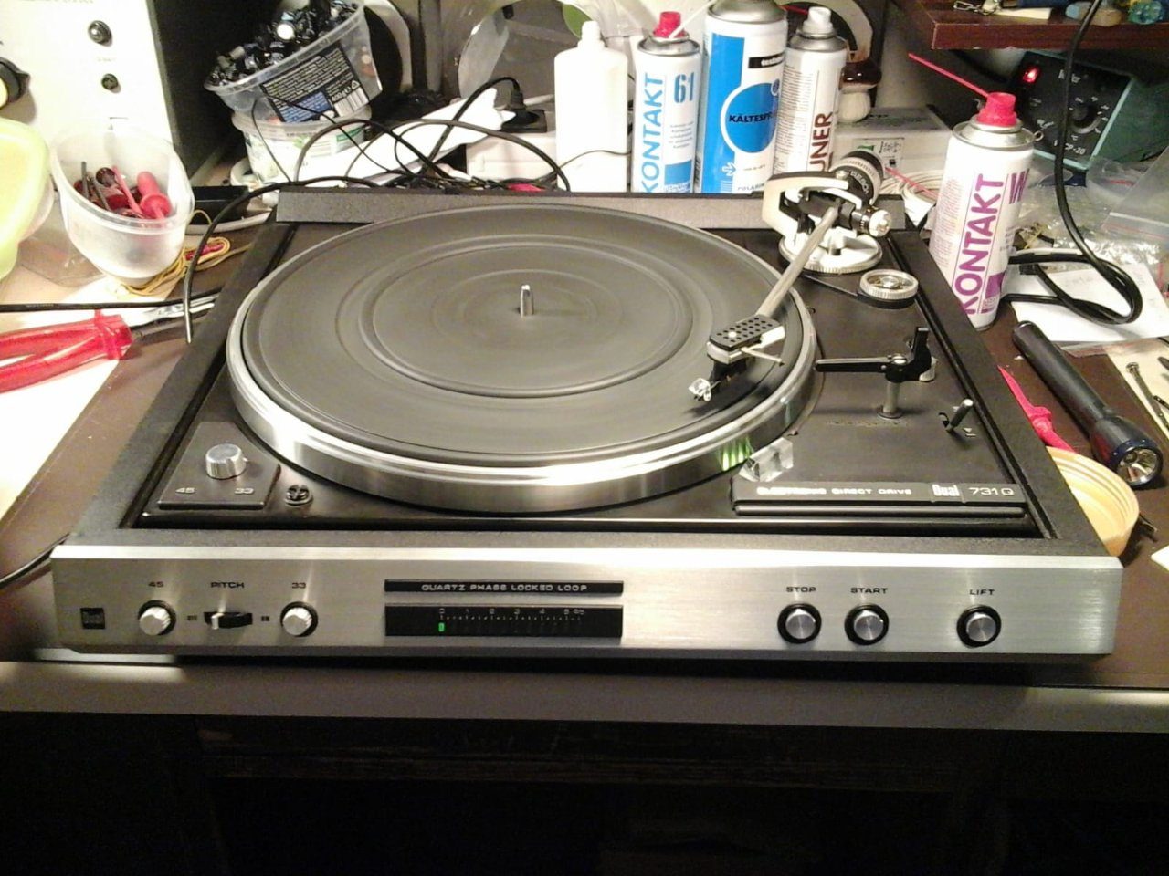

Dual 731Q...
- Beiträge: 2602
Dual 731Q...
Das Flaggschiff, endlich in Silber.
Pimpel und Rauchersiff! Alle Elkos (12?) kurz mit getauscht.
Haubenbilder kommen noch im Haubenfred.

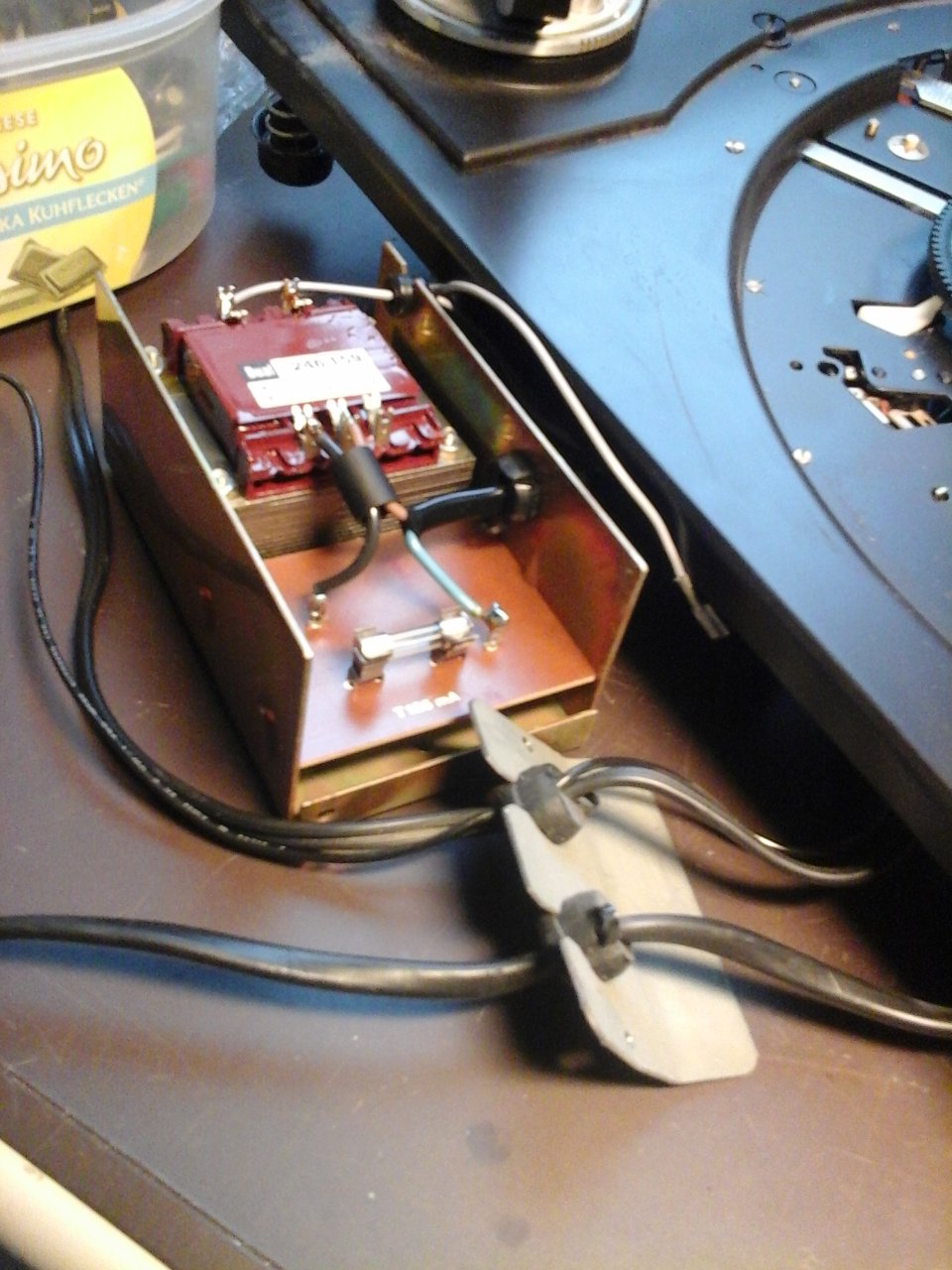

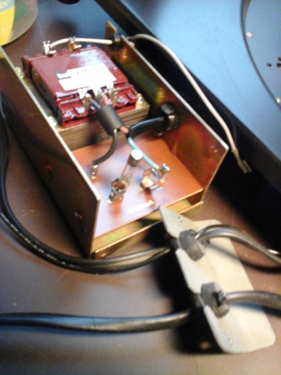

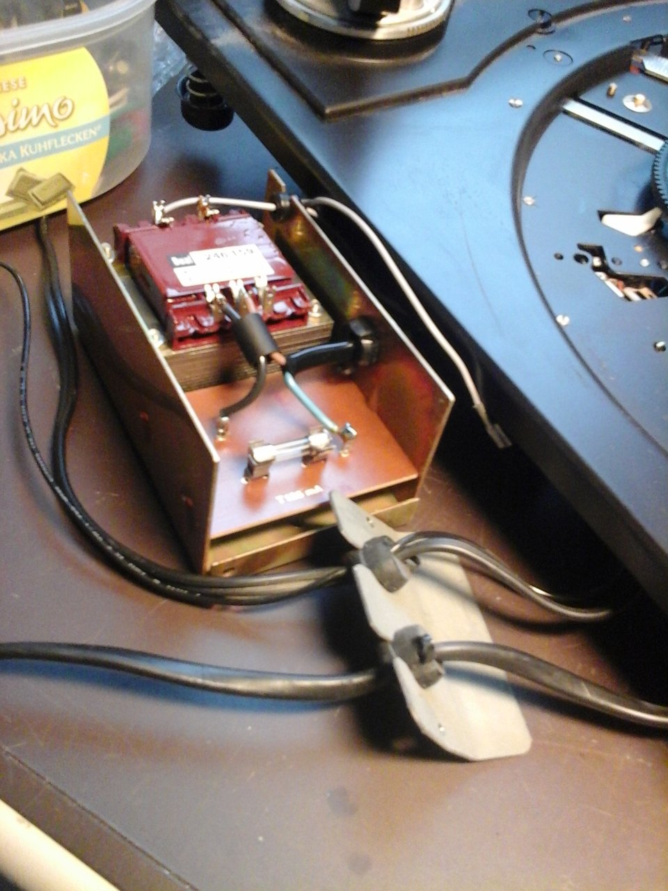

Weitere Mängel an anderen 731ern waren:
Das Siemens Anzeige IC UAA170 hier SN29740 von TI war doch nicht defekt. Ich war zwischen 1/2 abgerutscht und dachte ich hätte die LED Endstufe gehimmelt. War aber die LED. Das alte mit Lötautomaten sauber ausgelötete IC wurde in die neue eingelötete Fassung gesteckt. Also habe ich ein Reserve UAA.
Kurvenscheibe geschmiert (Vaseline).
Druckschalter, besser die Betätigung in der Front gesäubert und geschmiert, gehen sonst schwer.
Endschalter getauscht mit dem aus Nr. 4 (Schlachter als Beifang). Wird ggf auch wieder aufgebaut, aber 4 731er?
Netzteil in Blechkasten surrte. Nur Trafo und Sicherung, Warum steht die raus, daher das Surren. Dann knickte ein Ohr ab?

Auch der Nächste surrte.
Kasten geöffnet, eine Mutter der 4 Trafobefestigung kullerte im Gehäuse und zwei waren lose.
Nagellack,..meine Frau schaute ungläubig als ich danach fragte
Nun gehe ich ins Torhaus, um ein offenes Quetsch-"U" für die Masse der Cinchstecker aufzukrimpen, aber vorhin goss es hier, sonst hätte Loctite genommen.
