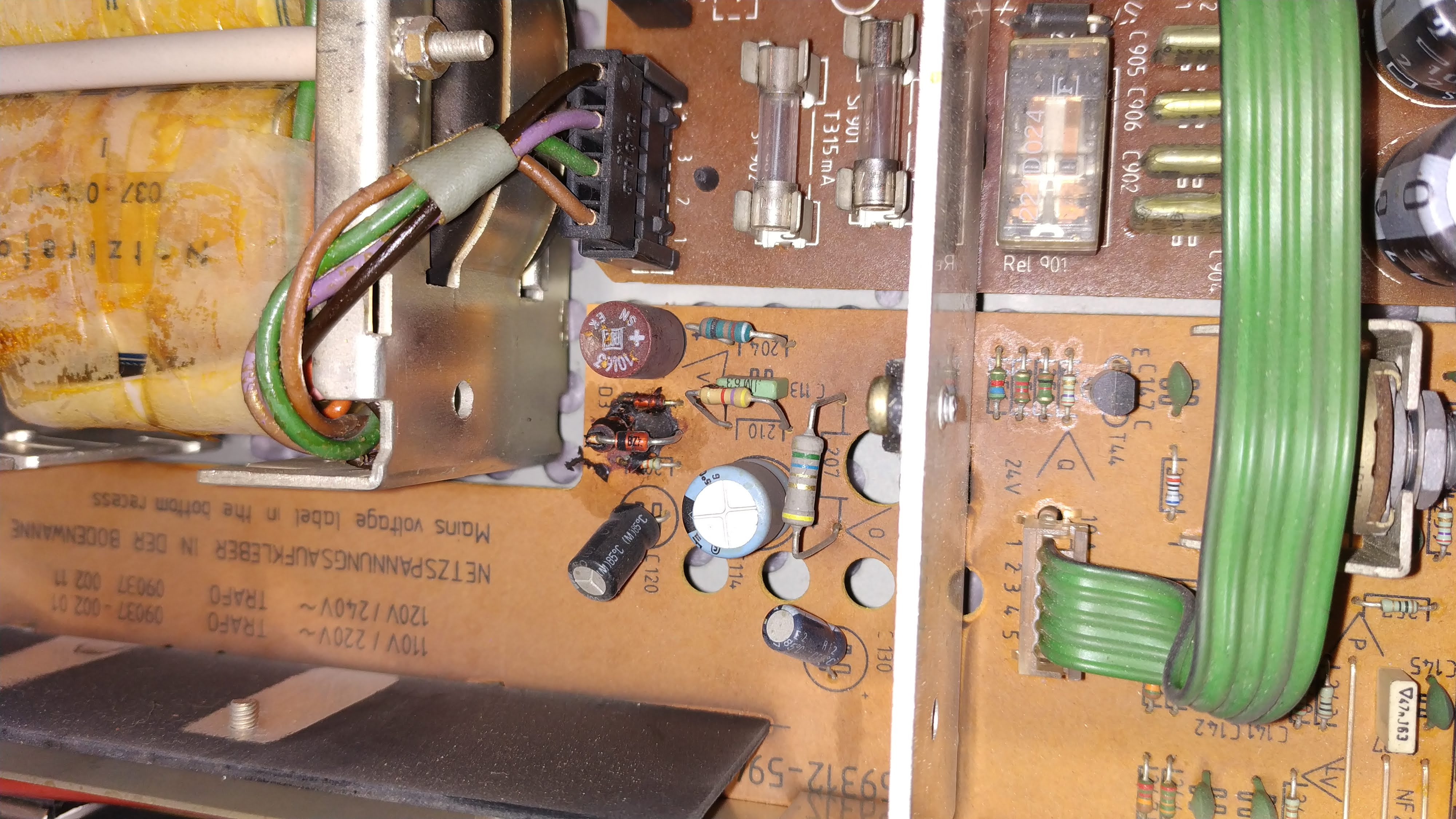

Nun ist im XV etwas durchgebrannt nahe dem Netzteil und ich bin auf der Suche nach jemand der das ev. reparieren
kann auf dieses Forum gestossen.
Mir liegt das Teil sehr am herzen , da ich in meiner Jugend und Ausbildung zum
Radio und TV Fachverkäufer mittendrin war als diese Teile auf den Markt kamen.
Ich haette schon ganz gerne das mich diese Geräte auch die naechsten 25 Jahre begleiten.
Hab da auch mal Bilder beigefügt.

die Roedersteine(Elko) leuchten einem schon wieder entgegen.
Ist das der Bereich der Bereich Zenerstabilisierung, der hin ist?

Miss mal die Spanungen an ECB des T33 am Kühlkörpergegenüber Masse. Nicht Abrutschen!
Das schwarze muss nicht ein defekt sein. Es ist zersetzter Kleber, mit dem die Ferritperle befestigt wurde. Die kann aber das Bein der Z-Diode auflösen.
