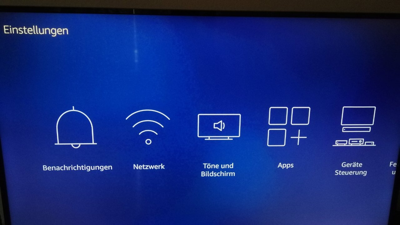

Ich schilder das Problem mit meinem Amazon Fire TV Stick 4K.
Wie beim angehängten Bild zu erkennen, ist es sehr verpixelt und wirkt sehr "unsauber".
Dieses Phänomen taucht auch bei der Wiedergabe auf (besonders bei dunklen Bereichen oder Nebel). Wenn ich auf das "?" auf meiner Fernbedienung drücke, zeigt der Fernseher mir HDMI 1 3840*2160p@60Hz an.
Auch wenn ich ein 4K Video über Amazon Prime laufen lasse, wird mir bei den Videoinformationen des Fire TV Sticks "UHD" angezeigt. Dieses Phänomen passiert übrigens auch, wenn ich einen Chromecast Ultra (4K) oder meinen PC (mit dem passenden HDMI 2.0 Kabel) anschließe.
Über die TV-Box (Vodafone) taucht dieses Problem auch auf, aber nicht so stark. Hier wird auch nur 3840*2160p@50Hz angezeigt.
Woran kann das liegen, dass die Bildqualität so niedrig ist? Ich weiß natürlich auch, dass es nicht der Beste Fernseher bzw. es sich nicht um das Beste Panel handelt, dennoch erwarte ich etwas mehr von einen 4K Fernseher als an zu vielen Stellen "Pixelbrei" und Wachsfiguren.

Danke für die Antwort.
Klar würden mir 1080p auch reichen, aber ich habe nun mal diesen 4K Fernseher.
Ich habe eine 500Mbit/s Leitung. Das sollte reichen. Außerdem macht es ja keinen Unterschied, dass selbst bei den Standbildern (siehe Screenshot) das Bild mehr als "pixelig" bzw. "wachsig" zu sein scheint.
Ich habe noch folgendes probiert:
Ich habe noch einen alten Yamaha RX-V47 hier herumstehen. Den habe ich an den HDMI-Eingang ARC angeschlossen und den Fire TV Stick an den ersten HDMI-Eingang des AVR.
Somit "zwinge" ich den Fernseher dazu die Auflösung automatisch auf 1080p@60Hz zu minimieren (da der AVR kein 4K Passthrough besitzt) was mir ein Druck auf die "?"-Taste auch bestätigt hat. Leider besteht das Problem weiterhin. Das Bild bleibt bei beiden Auflösungen gleich "wachsig" bzw. "verpixelt".

Nein, die Möglichkeit habe ich leider nicht.
Habe nur die Möglichkeit des Fire TV Sticks 4K, Chromecast Ultra, meines PCs per HDMI 2.0 Kabel und der Vodafone Box 4K.
Aber selbst wenn ich über den Fernseher die Youtube- oder Netflix-App aufrufe, bleibt die Qualität so - also schließe ich ein Problem mit den Anschlüssen oder den Kabeln bzw. den externen angeschlossenen Geräten aus.
Überall ist dasselbe Phänomen zu beobachten. :/
Ich lese mir halt die Bewertungen der anderen Käufer durch und denk' mir nur "was mache ich falsch?" oder "sind die Blind?".
Wie gesagt, selbst wenn ich den Fernseher dazu "zwinge" Full HD-Inhalte auch wirklich nur auf 1080p wiedezugeben, also ohne Skalierung, sieht das so aus.
