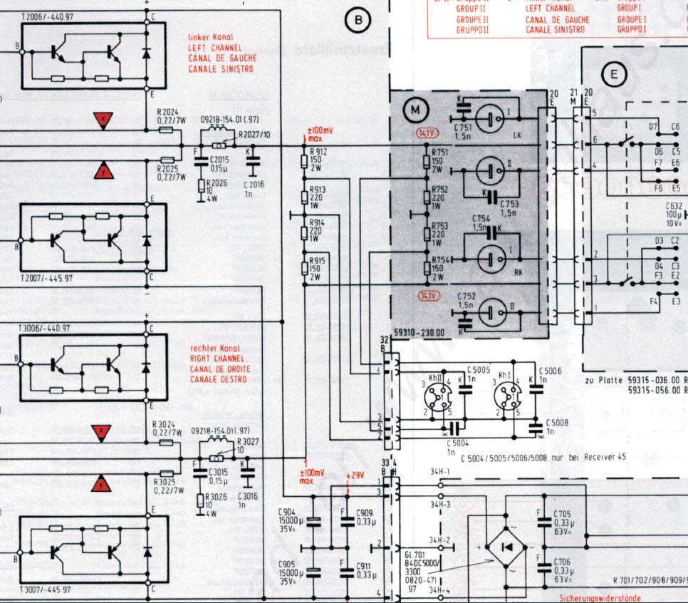

Jetzt habe ich mal ein ordentliches Service MAnual runtergeladen.
Es ist tatsächlich so, daß das Relais nur bei Gleichspgsanteil am Ausgang anzieht und so die LS trennt.
Die LS selbst werden direkt über die LS Schalter per Kontakt geschaltet. Und genau da wird das Problem liegen.
Das ist natürlich etwas ungünstig gelöst, passt aber auch zur Fehlerfreien Funktion der Kopfhörer.
Die gehen nämlich nicht über diese Schalter.
Also Platte E raus, Schalter auslöten und Schieber / Reiter reinigen.
Kontakktsprays wie Oszillin und dgl. sind da nur 2. oder 3. Wahl.

aspes hat geschrieben: Mi 1. Apr 2020, 13:30 Dank Euch schon mal,
Sicher habe ich beide LS1 und LS2 probiert ist immer der linke Kanal extrem leise.
Das ist allerdings merkwürdig. Deshalb auch die Steckverbindungen auf dem Weg zur Platine E prüfen.
Platine B ist die Endstufe, da sind auch die Kopfhörer angeschlossen und das funktioniert ja.
Danach geht das Ausgangssignals zur Platine M (LS Buchsen) und weiter zur Platine E (LS Schalter) und wieder zurück zu Platine M.
Wenn also der linke Kanal auf beiden LS Schaltern leiser ist, könnte es auch an irgend einer Steckverbindung von Platine B zu Platine E liegen.

Beiträge: 1871
Re: Grundig R 45
Nach der Kopfhörerversorgung sind nur noch Kontakte im Spiel.
Funktioniert also der Kopfhörer, können es nur noch Steckverbindungen oder Kontakte sein.
