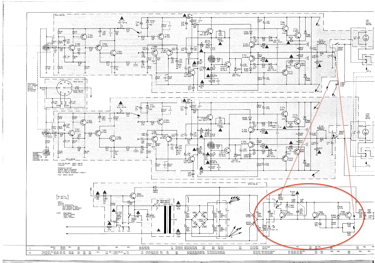

Hallo Grubert,
waren die Endstufen vor dieser Zerlegeaktion in Ordnung?
Das Ausgangsrekais schaltet ja immer dann ab, wenn am Ausgang einer der beiden Endstufen eine zu hohe Gleichspannung anliegt.
Ich kenne jetzt nicht den Grenzwert, aber ich denke, das die Schaltung bei mehr als 100 mV ansprechen sollte.
Da solltest du auf jeden Fall mal kontrollieren, ob vor dem Relais an den Ausgängen der Endstufen eine Gleichspannung anliegt, bis zu ±20 mV sollten ok sein. Hast du da mehr, solltest du mal prüfen warum.
Liegt ein Ausgang auf +32 oder -32 Volt, ist vermutlich mindestens einer der Endstufentransistoren defekt (CE-Strecke Kurzschluß/Durchlegiert)
Die im Schaltplan angegebenen 14,14 Volt sind vermutlich ein Fehler. Da wir hier eine symmetrische Spannungsversorgung von ±32 Volt haben, sollte die Gleichspannung am Lautsprechausgang bei nahe 0 Volt liegen. Es gibt ja auch keinen Ausgangselko.
Endstufe des MA100
Endstufen und Schutzschaltung (Steuerung des Relais)

Mit den 14,14 Volt am Ausgang, ist die Wechselspannung bei annähernder Vollaussteuerung gemeint ;)
Beiträge: 1800
Re: MA 100 zuckt nur kurz!
....und zwar ziemlich genau 50 Watt an 4Ohm. :mrgreen:
