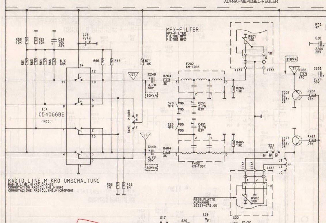

Habe hier ein CF7500 bei dem auf beiden Kanälen kein Aufnahme-Pegel Signal ankommt - weder mit DIN noch Cinch.
Der Einmess-Computer schreibt jedoch auf beiden Kanälen.
An dem Aufnahme-Drehregler kann ich ich einen variablen Widerstand hin und her messen.
Was mir vorhin aufgefallen ist: Diode 4 hat auf beiden Seiten keinen Widerstand und beim Diodentest auch 0 (noch eingebaut).

So, mal kurz nachgeschaut.
Gleich im Blockschaltbild fiel mir das IC4 auf, welches für die Umschaltung Line, DIN und Mikro verantwortlich ist ein 4066.
Da könntest Du ja mal an den Ausgängen des IC's mittels kleinem Schraubendreher, oder Finger einen Brumm in das Gerät "einspeisen", ob sich dann was tut.

man müßte wohl mal das Signal verfolgen. Wie weit es von den Buchsen kommt.
Letztlich wird an IC6 (4066) zwischen Aufnahme und Cal Generator umgeschaltet.
Generell würde ich mal nach Lötstellen schauen. Die sind im CF7500 nicht wirklich zuverlässig.
