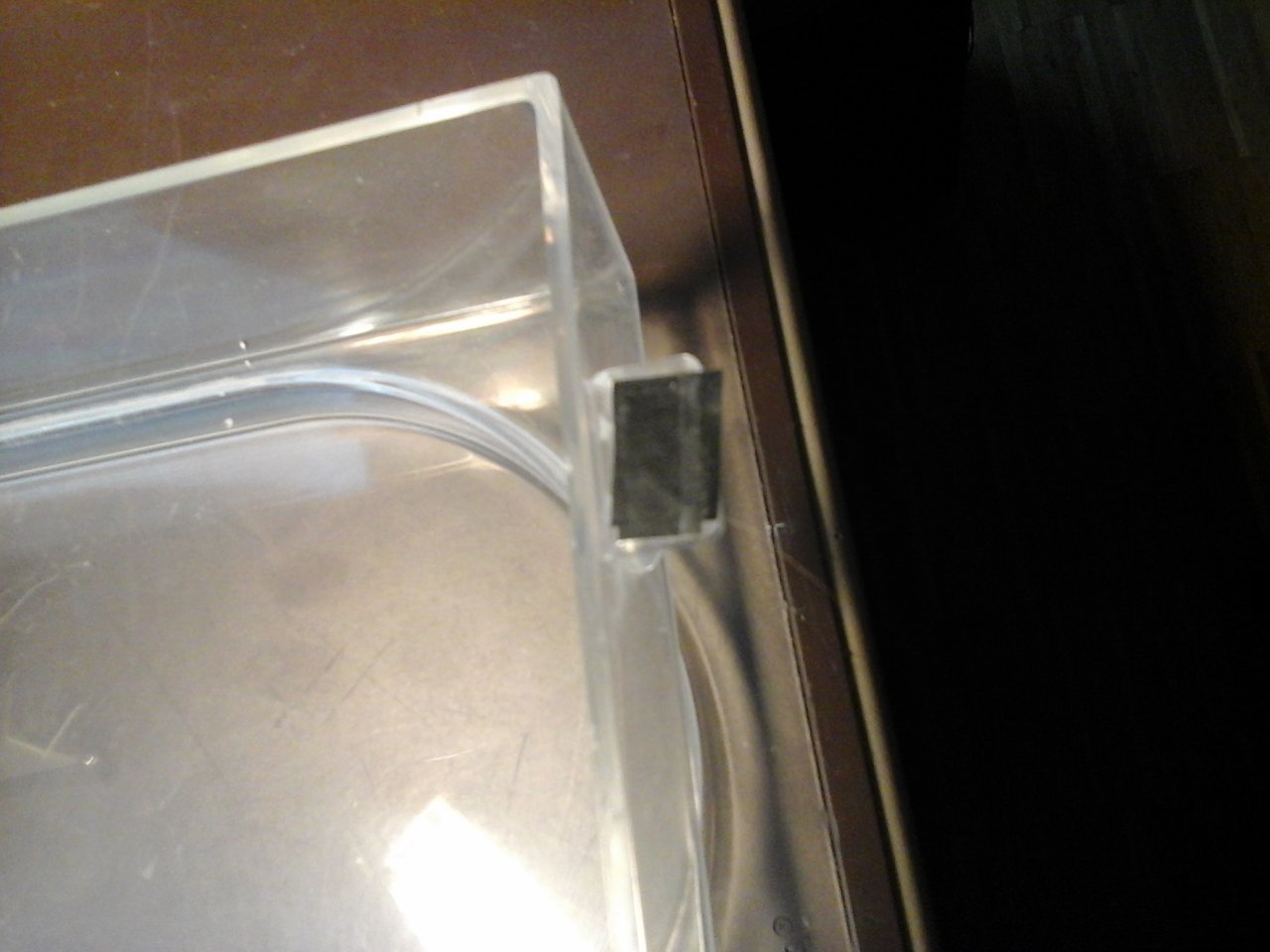

Die Deckel halten etwas besser, wenn man das Spiel des Deckels reduziert, 3 Lagen Klebeband unten an die Aufnahme im Deckel.
Das Spiel der Feder kann man auch minimal durch Unterlegen reduzieren und die Vorspannung erhöhen. Das war aber schon bei meinem 1983 neu gekauften PS4k5 auch nach kürzester Zeit zu locker.
