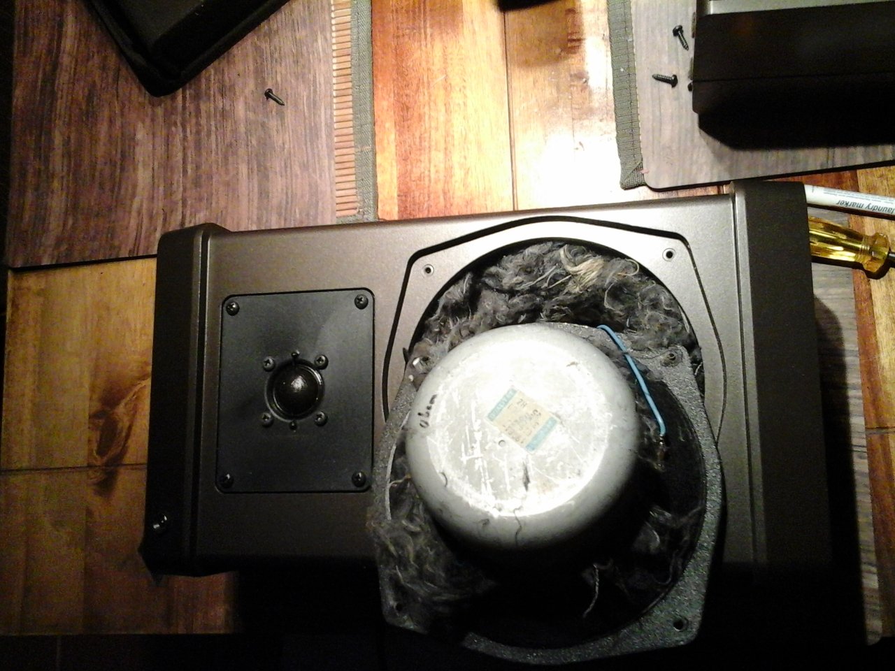

Habe ja 2 Paar XM400. Alle liefen. Werden ohne Picofuses nicht betrieben. 1 Paar hat welche. Das andere wurde nur bei Abholung getestet und eingelagert.
Nun geht es da mal ran...
Große Abschirmung am Magneten. Wahrscheinlich um ihn neben den TV stellen zu können. Der HT hat nichts. Kann aber auch gegen AC Einstreuung in die Schaltung sein, die direkt dahinter sitzt. Man müsste schauen, ob das Mu-Metall ist. Es sieht tiefgezogen aus, geht das mit Mu-Metall?

timundstruppi hat geschrieben: Fr 19. Mär 2021, 00:14 Große Abschirmung am Magneten. Wahrscheinlich um ihn neben den TV stellen zu können. Der HT hat nichts. Kann aber auch gegen AC Einstreuung in die Schaltung sein, die direkt dahinter sitzt. Man müsste schauen, ob das Mu-Metall ist. Es sieht tiefgezogen aus, geht das mit Mu-Metall?
Du kannst mit Mu-Metall machen was du willst - musst es danach nur neu ausglühen. Selbst die kleinste Bearbeitung (abkanten, scheren, biegen, tiefziehen, stanzen etc.) sorgt dafür, dass die Permeabilität auf fast Null einbricht. Also neu ausglühen, und das Gitter steht wieder. Die "Becher" über den Tonköpfen größerer Bandmaschinen sind ja auch oft tiefgezogene Mu-Metall-Abschirmungen.
Beiträge: 2578
Re: XM400, es geht los
Ich weiß nicht , ob das Mu-Metall ist, das ist doch etwas dunkler grau, so kenne ich es von CRT-Monitorabschirmungen.
