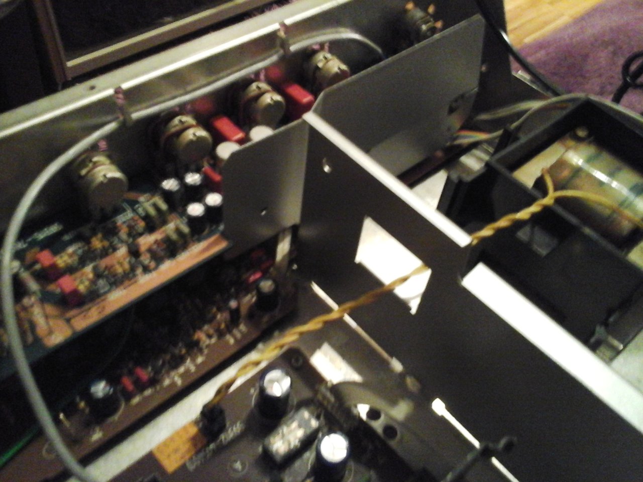

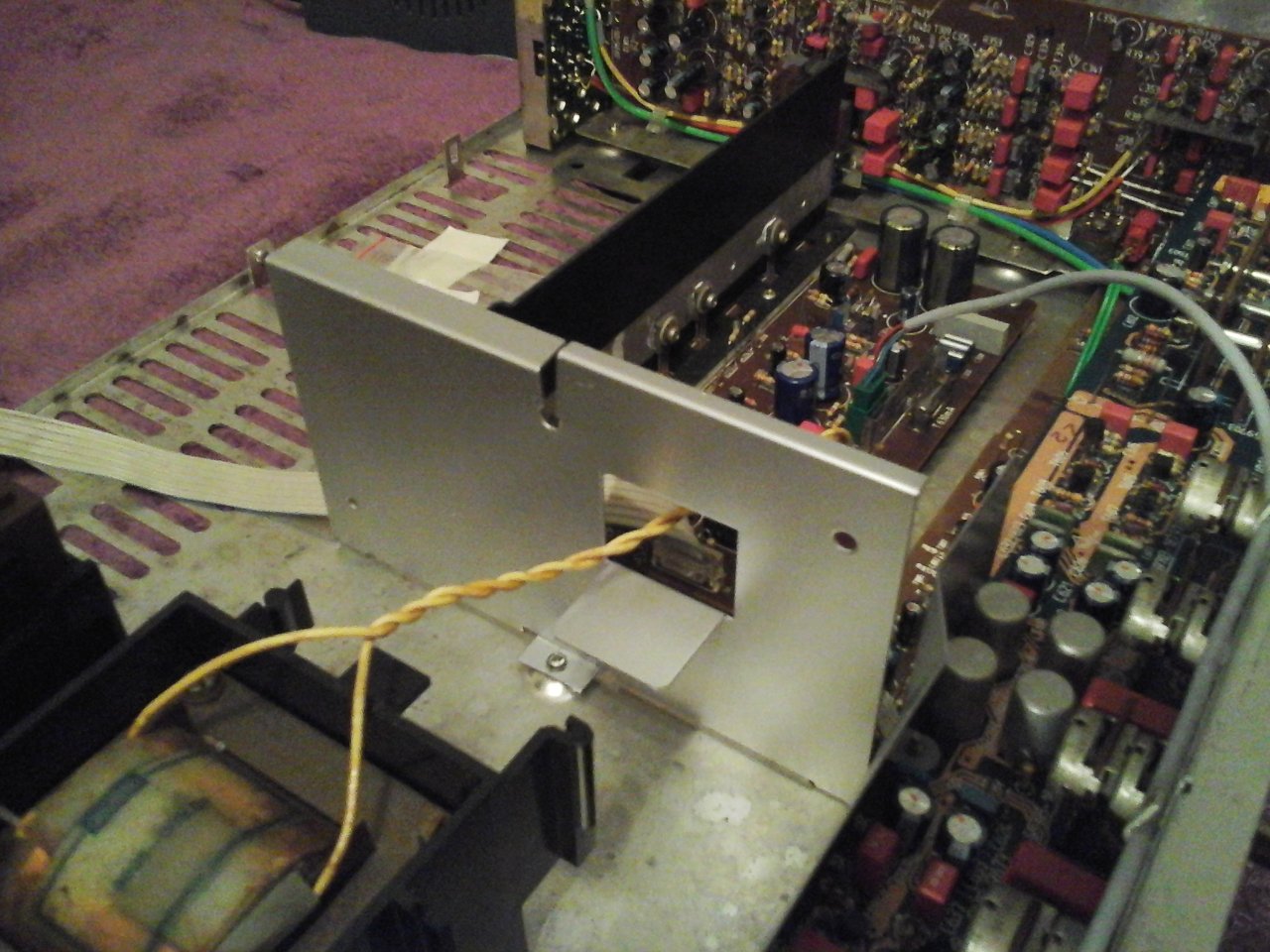

AC Kabel verdrillen..
Sieht zumindest gut aus, bringt von der Theorie was. Vermindert bestimmt die 50,100,150 ,..Peaks von 90 auf 90,1 dB

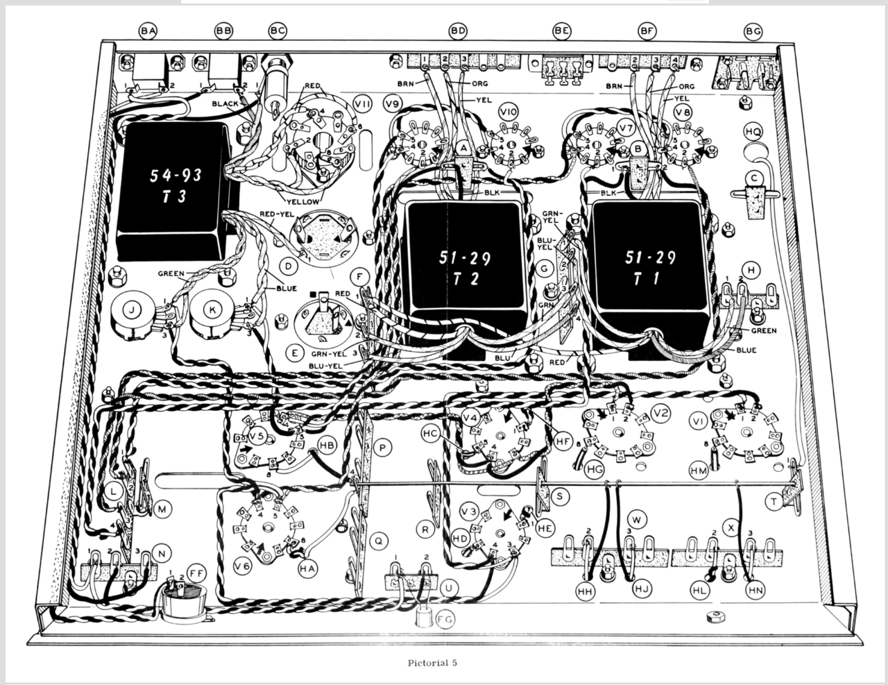

Die wohl ziemlich vergessene Marke "Heathkit" (Daystrom) hat damals Selbstbau-Kits für Röhrenverstärker und -tuner (später wohl auch solid state Zeugs) angeboten. In den Bauanleitungen bestanden sie ebenfalls darauf, dass die Kabel verdrillt werden. Mindestens stabiler wird der Spaghettisalat dadurch doch sicher.

Ach so, wenn es einer nachmacht: Die Kabel werden durch den Schlag natürlich etwas kürzer. Also nicht mit dem Drill übertreiben.

Tom, die Technik bringt auf jeden Fall etwas, nur nichts messbares bei dem oben gezeigten Fall. Auch da jetzt 6 qmm Kabel zu verwenden, wäre nur Show.
Beim Röhrenverstärker an den richtigen Stellen bringt es was.
