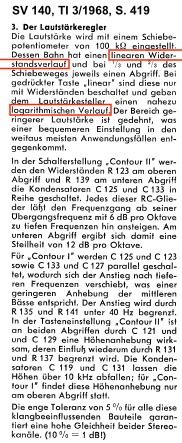

timundstruppi hat geschrieben: Fr 11. Jun 2021, 21:23 Link zur TI?
so auf die Schnelle habe ich nur die Beschreibung des Leutstärkereglers zum SV140 gefunden.
Ich meine aber, dass das im SV 2000 und SXV 6000 ähnlich gelöst wurde.
Grundig TI 1968-3 Hi-Fi-Stereo-Verstärker SV 140
Lautstärkeregelung im SV140, Beschreibung
Lautstärkeregelung im SV 140, Schaltbild

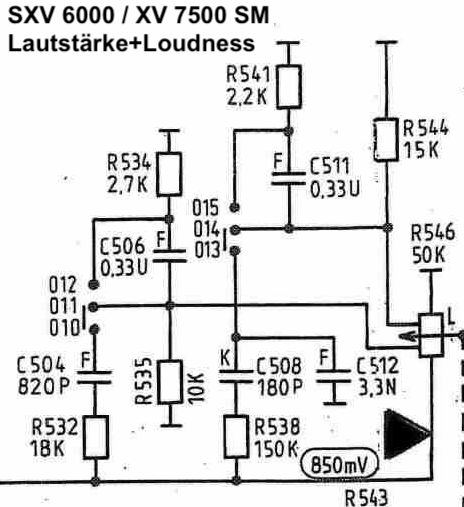

Lautstärkeregelung im SXV 6000, Schaltbild
Hier ist die Loudness-Korrektur zweifach umschaltbar, Contour I, Countour II und aus.

das einzige, was im SXV6000 oder SV2000 anders sein könnte, wo die Abgriffe genau sind.
Das sollte man bei Messungen bedenken. Sie müssen ja nicht auch bei 1/3 und 2/3 sein.
Beiträge: 2577
Re: Lautsärke Poti 50kOhm
Habe mir im SP des V5k mal die Loudnessschaltung angeschaut. Ist schon trickreich mit dem Hinbiegen. Messe aber gg. noch mal nach, dazu muss man aber die Stecker von oben nach unten lösen, um die Widerstände abzuklemmen.
