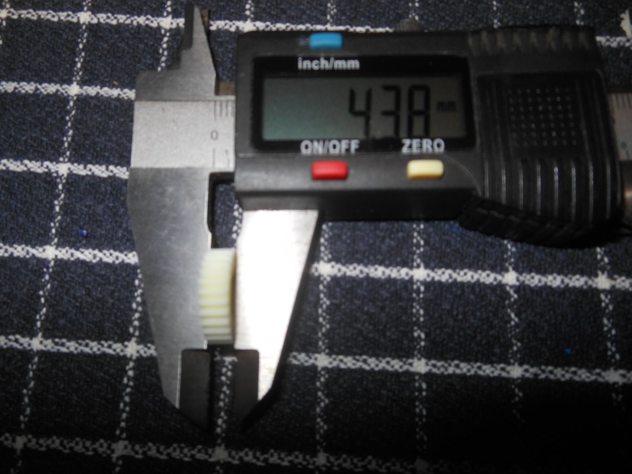

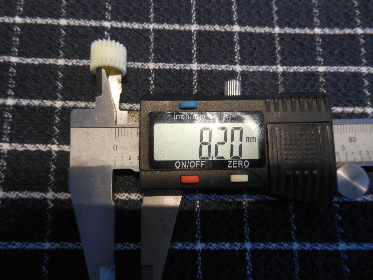

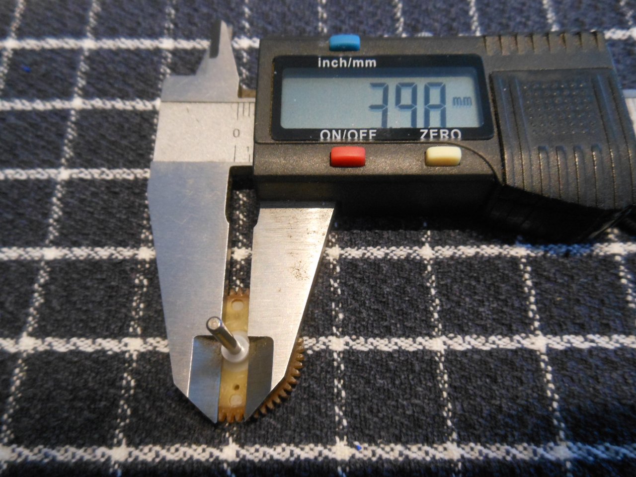

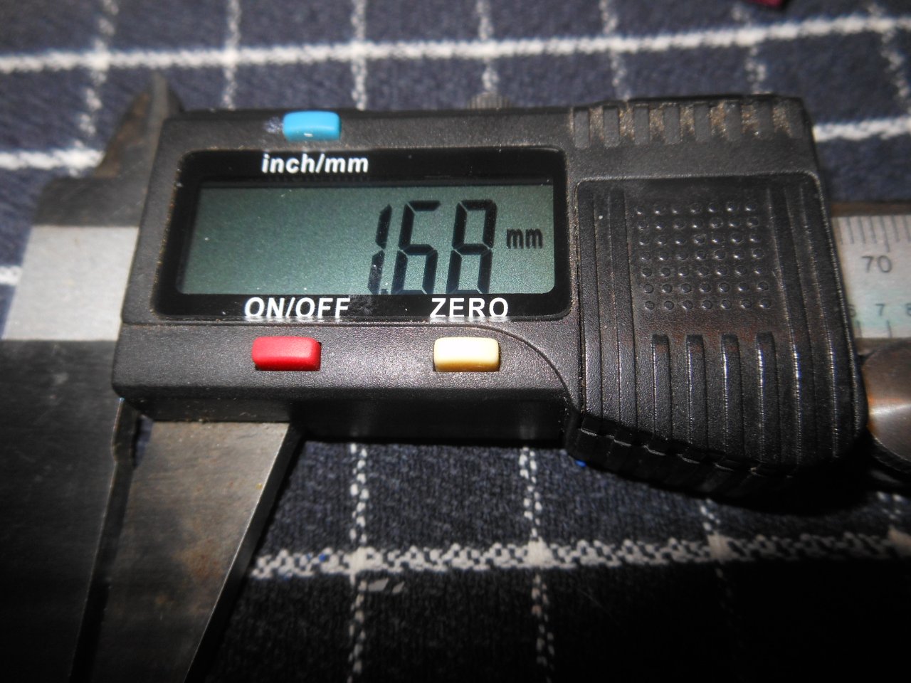

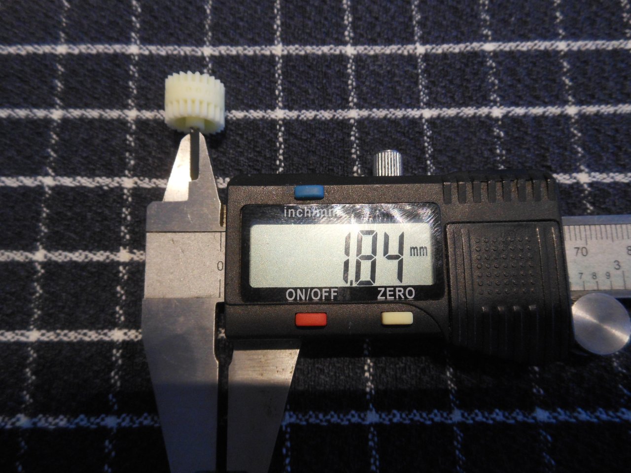

MCF400/SCF6xxx Motorritzel
Innendurchmesser 1,85mm / 14 Zähne

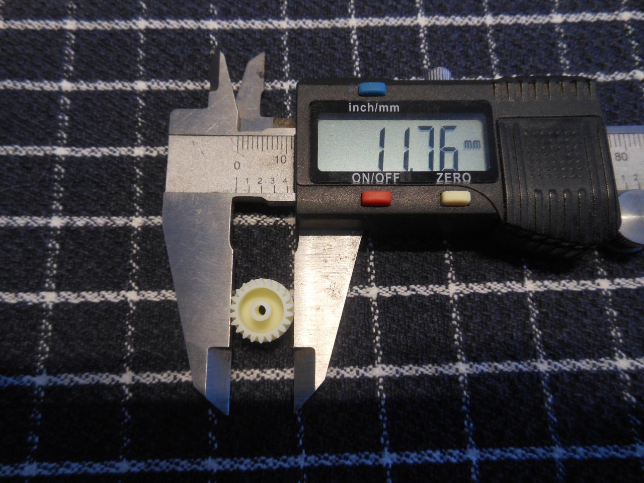

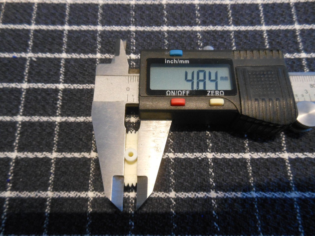

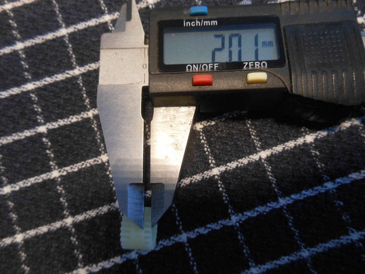

MCF400/SCF6xxx Spulritzel
Innendurchmesser 2mm
22 Zähne

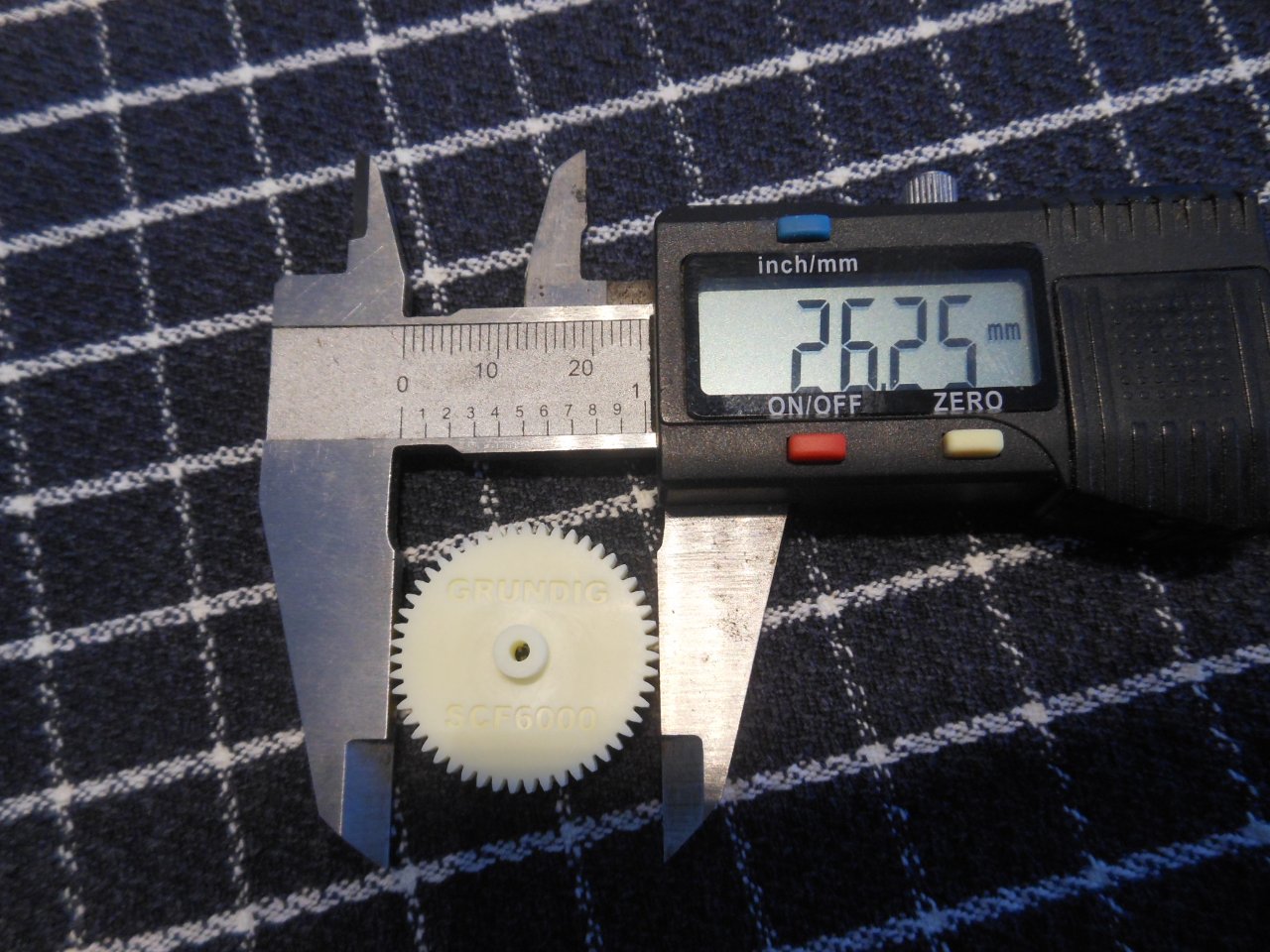

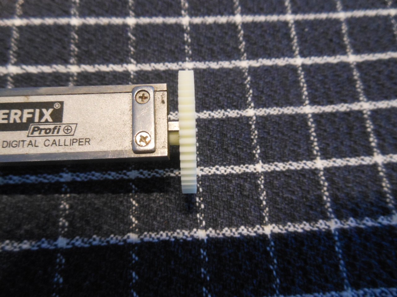

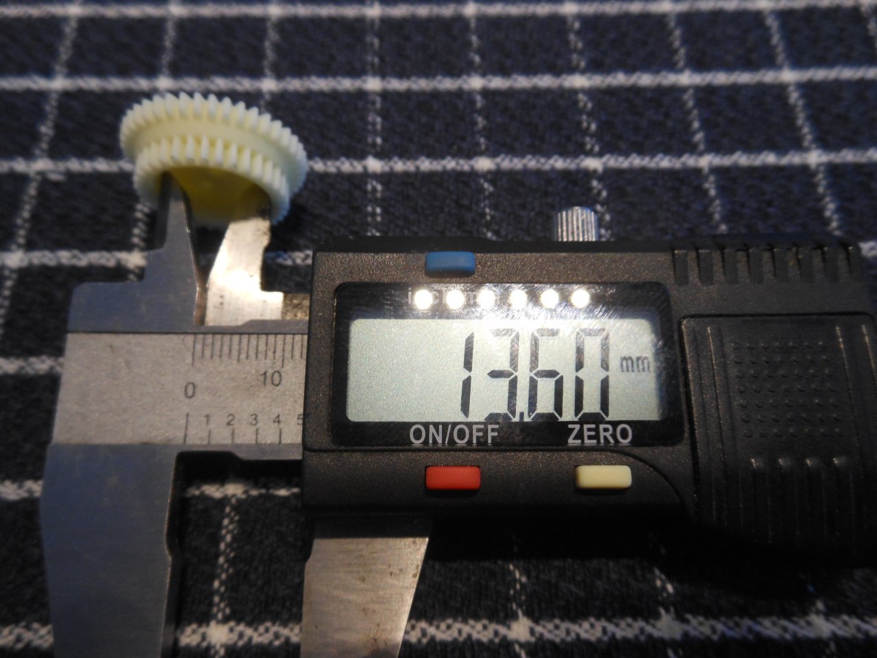

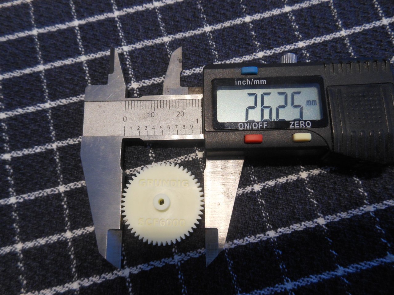

MCF400/SCF6xxx Zwischenrad
52 Zähne
Mulde rückseitig: 1,42 tief Außendurchmesser 13,6, Innendurchmesser 9,7, konisch zulaufend

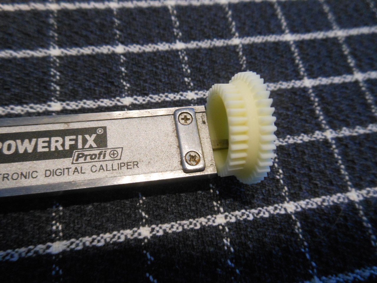

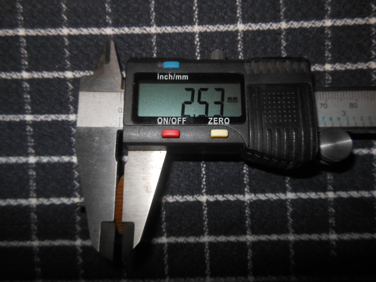

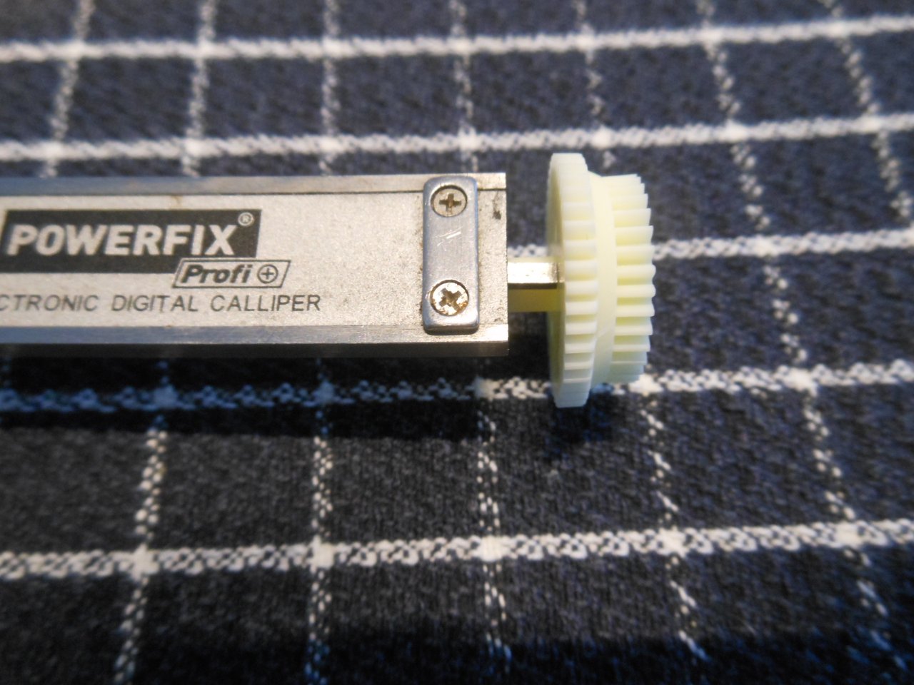

MCF400/SCF6xxx Doppelzahnrad
42/34 Zähne

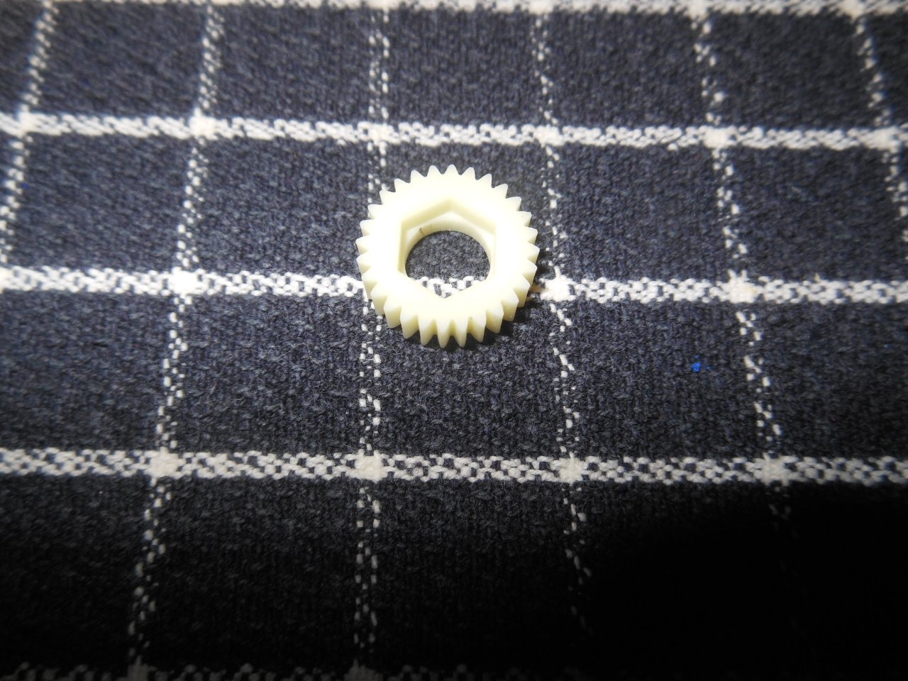

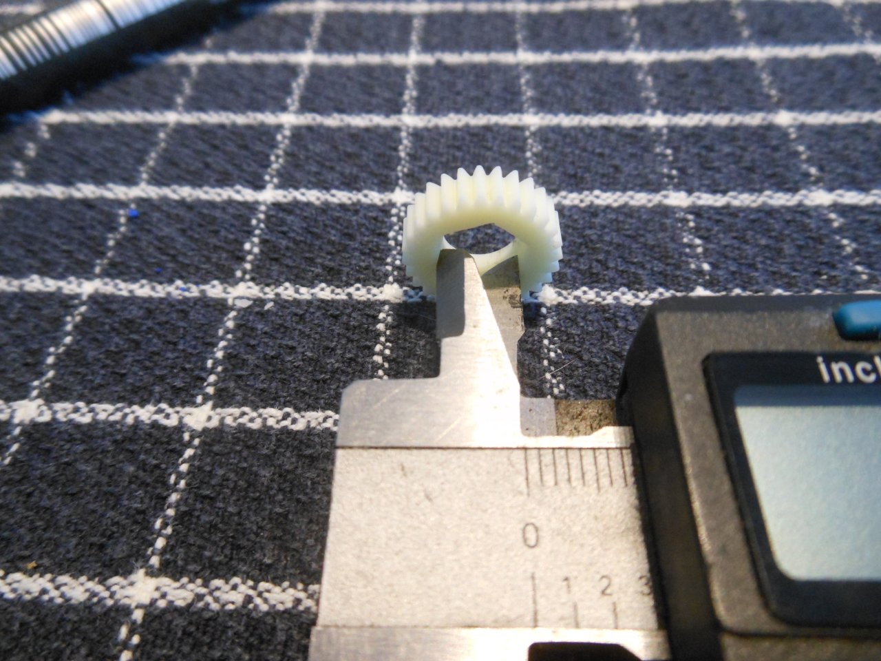

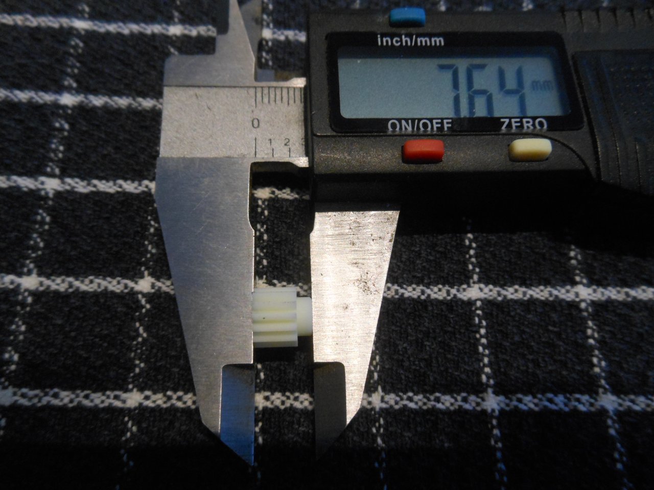

Innendurchmesser 7,4mm
Rückseite 6kant 7,9mm, Sechskant Tiefe 2,4mm
28 Zähne

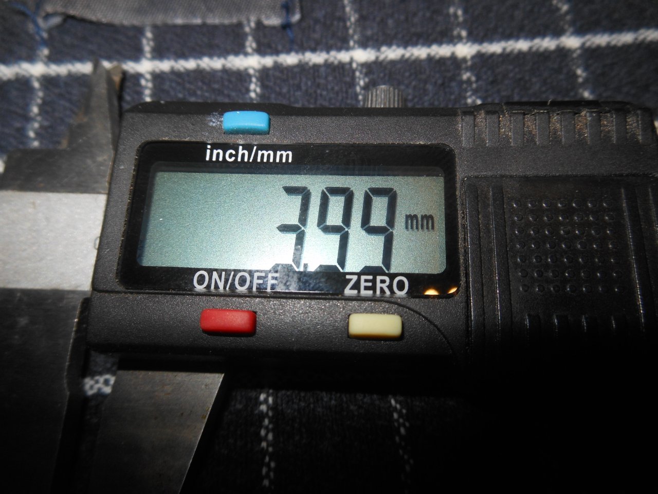

CF 5500 Ritzel
49 Zähne
