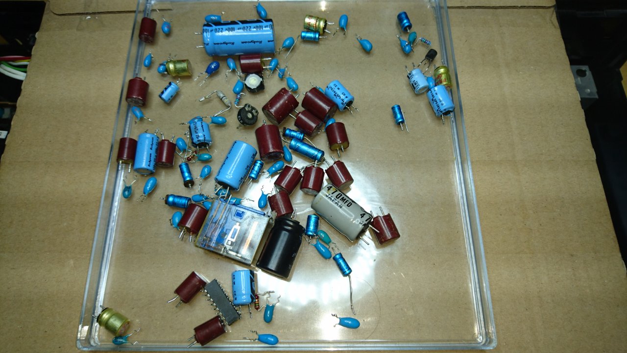

Beim hochfahren per Regeltrenntrafo und einstellen des Ruhestroms waren Kontaktprobleme der Potis feststellbar. Also wurden diese kurzerhand nebst allen üblich verdächtigen Kondensatoren des Netzteils und der Endstufe getauscht. Außerdem mußte das Diff-Pair des linken Kanals ausgetauscht werden weil der DC Anteil dort 50mV betrug, beim rechten Kanal gerade mal 5mV.

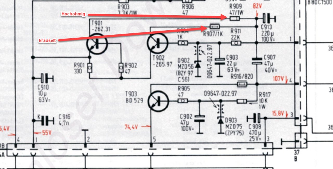

Es kräuselt aus dem Netzteil. Schnell ausschalten. Was ist denn jetzt los? Beim hochfahren per Regeltrenntrafo wird schnell klar die 55V Schiene ist defekt. Trennt man die 55V auf, ist die Spg da, sobald man auch nur Teile der 55V Schiene anschließt, liegen max. 24V an und es kräuselt erneut aus dem Netzteil. Auch hier folgt eine lange Meßorgie. Ich vermutete einen Kurzschluß in der 55V Schiene. Nur wo? Schlußendlich kam ich auf das Netzteil zurück. Ein hochohmig gewordener R909 47Ohm/1 Watt war die Ursache. Die Treiberstufe kann offenbar ohne Belastung die 55V bereitstellen, sobald aber Last dazu kommt kräuselt der R 907 1K. Mit 2 x 100Ohm 0,6W parallel wurde auch dieser Fehler behoben.
Nachdem der R909 wirklich sporadisch ausfiel, ist ein prophylaktischer Austausch zum Schutz des TCA 530 angeraten.
