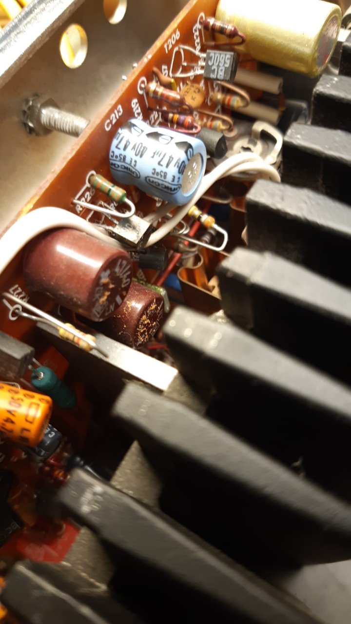

Vorher noch Elkokur. Soll auch beleuchtet werden...

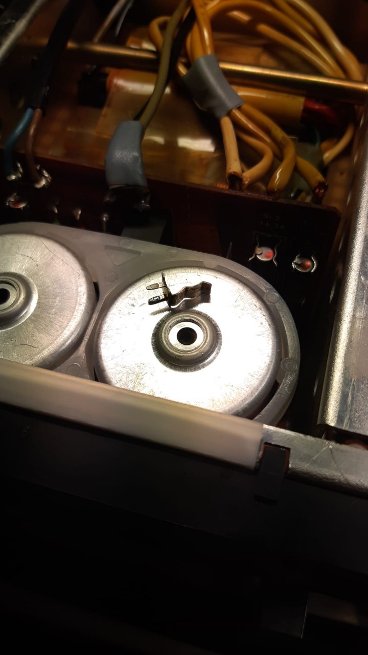

Aber bei den Sicherungen fange ich an, zumal da eine mit Farbcode eingebaut war, war aber die richtige 2,5AT. Leider sind 3 Halter sofort zerbrochen, solche Fehler hatte ich schon am Dual 731Q, wo es sporadisch Brizzelgeräusche erzeugte. Achtung, es gibt um 90° verdrehte Pins. Ich habe beide Arten auf Vorrat. Sollte man sich mal mitbestellen, die machen immer häufiger Ärger und kosten fast nichts.
Oxifd an Roedersteinelkos:
Franko mit herausgedrücktem Stopfen
Sicherungshalter
Mini MA100 ...Fehler

Alles nur zu gut bekannt. Viel Spaß.
Bei den Sicherungshaltern werde ich gleich mal nachschauen ob ich beide Typen lagernd habe.
- Beiträge: 2520
Re: Mini MA100 ...Fehler
Bei den Haltern war wohl noch niemend dabei, aber die Sicherungen waren lose. 1mm nach innen gebogen und ab.
War das Stanz- und Biegewerkzeug falsch eingestellt/verschlissen?
Ließen sich aber auch nicht ganz einfach am MA herauslöten, gerade die 6,3A Halter.
