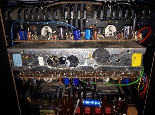

Es begann damit, dass der rechte Lautsprecher manchmal komplett ausfiel. Kurz am Chinch-Eingang geruckelt und er funktionierte einwandfrei. Seit ein paar Tagen brachte das Wackeln aber nichts mehr und der Lautsprecher brummte.
Dann bin ich auf die glorreiche Idee gekommen, die Chinch Eingangsbuchse zu drehen, was natürlich überhaupt keine gute Idee war, weil jetzt ist sie ab (siehe Foto "Rückseite", man sieht noch die Unterlegscheiben).
Wie bekomme ich sie wieder dran? Oder kann ich alles einfach so lassen und statt dessen den DIN-Eingang rechts daneben benutzen? Wenn mit DIN-Eingang, was brauche ich für ein Kabel (sowas wie ein Y-Kabel mit einem Stecker für Output und zwei Stecker für die Lautsprecher)?

Meine Meinung ist, dass es hier keine 100% Schritt-für-Schritt-Anleitung gibt. Du hast die Box schon auseinander bekommen, dann sollte der Rest auch allein klappen.

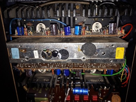

Wie komme ich überhaupt an das Kabel ran, an das ich die Buchse ranlöten muss? Muss ich das silberne Kästchen
aufmachen? Wenn ja, wie? Habe gedacht, es reicht alle Schrauben raus zu drehen (siehe Bild 2), aber falsch
gedacht, das Kästchen ist hinten nicht offen, sondern geschlossen

Ich habe bisher nur XM400, 600 und 3k geöffnet. Manchmal muss man aber löten, um Kästen zu öffnen.

Ich habe mich für die einfache Variante entschlossen, das mit Kästchen auflöten/zulöten ist eine
Nummer zu hoch für mich.
Ich habe also als erste Lösung an den einen Chinch-Stecker von meinem Naim-Kabel (s. Foto, es kostet keine
60 Euro, die ausgewachsenen kann ich mir nicht leisten
) einen Adapter auf DIN angeschlossen und damit
in die Box. Und es funktioniert, hervorragender Klang wie vorher.
