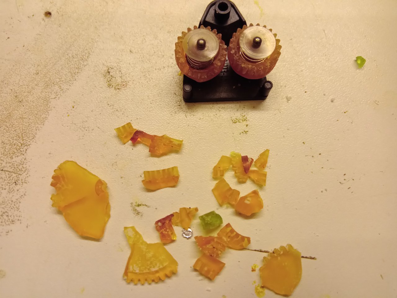

40 Jahre haben ihre Spuren hinterlassen. Weiß jemand, was diese Gummibärchen mal waren? Vielleicht das Bernsteinzimmer? Kann man die wo bestellen?

"Ersatzbärchen" gibts in der Bucht beim Polen.
Im Gegensatz zum CF 5500 Zahnrad welches von ihm untauglich ist, kann man die für den SCF von Ihm nehmen.
An das Relais des SCF mußte ich noch nie ran, auch habe ich kein Gerät zum nachschauen.
Da kann ich nicht helfen. Was sagt der SP bzw. das SM dazu?

Den Polen habe ich schon gesehen. Ich wollte jetzt keine Immobilie kaufen. Allerdings sind da mehr Zahnräder im Deck, als er anbietet. Aber da muss ich nochmal schauen. Das Projekt läuft low prio. Vermutlich wäre die Anschaffung einer Drehbank nicht schlecht.

Beim 6200er muß man 2 Positionen kaufen, damit man alle Zahnräder hat.
Macht dann zus. 30,-- Euro
