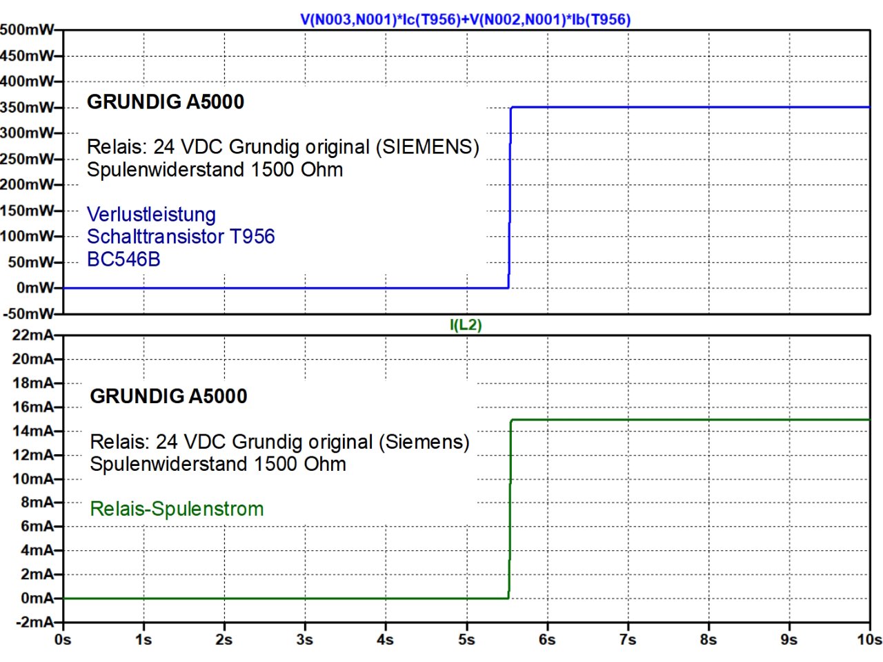

Zunächst die Situation mit den von Grundig original im A5000 verbauten 24 V Siemens Relais.
Diese haben:
Spulen-Nennspannung: 24 V (DC)
Spulenwiderstand: 1500 Ohm
Induktivität (Relais/Anker offen): 3 H
Wenn die Einschaltverzögerung nach einigen Sekunden die LS-Relais schaltet (oder wenn die Endstufe bereits eingeschaltet ist, direkt beim Einschalten der Lautsprecher), ziehen die Relais mit einem Spulenstrom von ca. 15 mA an (24 V / 1500 Ohm = 16 mA). Die Verlustleistung in Form von Wärme, die die Spule abgibt, beträgt 360 mW (0,015 A x 24 V = 0,36 W). Das ist ein typischer Wert für ein "stromsparendes" Relais dieser Art. Das ist hier unkritisch.
Kritischer ist die Verlustleistung, die der Schalttransistor T956 entwickelt:
Diese Verlustleistung ist die Summe aus dem Produkt der Kollektor-Emitterspannung (UCE) mit dem Kollektorstrom und dem Produkt aus Emitter-Basis-Spannung (UBE) und Basisstrom. Mit dem Grundig Original LS-Relais mit 1500 Ohm Spulenwiderstand muss der Transistor 350 mW bewältigen. Offenbar schafft er das gut, Ausfälle sind selten. Der BC546B ist nach datenblatt mit 500 mW bei Raumtemperatur spezifiziert.
