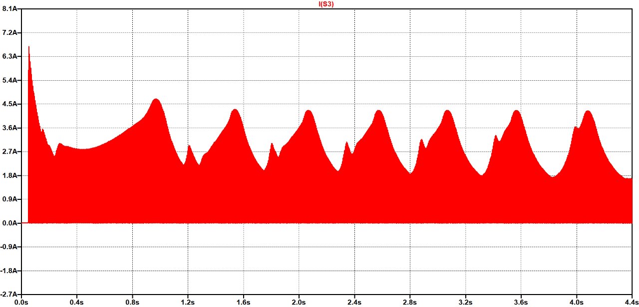

Das hatten wir bereits durch, als ich schrieb, daß JEDE hinreichend große Strombegrenzung zum Pumpen der Stromaufnahme führt. Das hatte ich mir nicht ausgedacht oder spekuliert, sondern dass zeigte die Schaltungssimulation ja klipp und klar.
Also...
Die Endstufe pumpt auch wenn ein entsprechend großer ohmscher Widerstand statt Glühbirne vorgeschaltet wird. Das ist eine grundsätzliche Eigenschaft dieser Endstufe bei Strombegrenzung und hat nichts mit dem Kaltleiterverhalten der Glühbirne zu tun.
Demonstration (die Zweite):
7 Ohm Vorwiderstand (oder auch mehr, aber bereits auch schon bei weniger) in der 44 V- Versorgungsleitung ab Gleichrichter ---> Stromaufnahme pumpt zwischen 2 A Peak und 4 A Peak.
Anm.: Die Stromaufnahme bezieht die gesamte MR200 Schaltung ein, nicht nur eine der Endstufen. Die Stromangabe "Peak" bezieht sich auf die Ladestromspitzen; der Durchschnittstrom bei 2 A Ladestromspitzen ist nur 250 mA.
Dagegen mit regulärer niederohmiger Stromversorgung, 0,5 Ohm DC-Gesamtwiderstand Trafo (sekundär) --> Gleichrichter --> Endstufe: Die Stromaufnahme pumpt nicht, nach hohem Kondensator-Ladestrompuls beim Einschalten anschliessend kontante Stromaufnahme bei 2 A Peak (sekundär, bei 44 V, d.h 250 mA Mittelwert, entsprechend ca. 10 W Gesamtstromaufnahme des MR 200).
Ein Vorwiderstand (Glühbirne oder Stelltrafo) verhindert - wie damit beabsichtigt - das "Durchgehen" der Endstufe beim Einschalten, z.B. wenn die SOA aufgrund von nicht mehr Transistor-Originalbestückung beim Einschalten überschritten wird, führt aber zwangsläufig zum Pumpen der Stromaufnahme.
Ein Betrieb innerhalb der SOA kann (unkompliziert) durch die vorgeschlagenen zusätzlichen Emitterwiderstände (0,22 Ohm und 0,47 Ohm) erreicht werden. Solche Widerstände gibt es in kleiner Bauform (<15 mm) und sie können vertikal montiert werden. Es ist genug Platz für den Einbau vorhanden. Ich zeige gerne wo und wie.

Damit sollte m.E. das Problem behoben sein. Wie gezeigt, wirkt diese Massnahmen sowohl gegen evtl. Schwingneigung als auch gegen hohe Einschalt-Strompulse, die ausserhalb der SOA der neuen Endtransistoren liegen können. Nur will Rufula das trotzdem nicht machen (obwohl es einfach wäre) und bemüht jetzt auch die "Schwarmintelligenz" im Japaner-Forum, die letztlich auch nur das wiederkäuen kann, was hier schon auf den Tisch kam. Die bis hier schon nahezu endlose Geschichte, dreht dort weitere Kreise.
Stattdessen lese ich nun dort, dass Rufula schreibt, dass ich mich zwar bemüht hätte, ich aber offensichtlich damit erfolglos geblieben wäre, dehalb jemand andernorts gefunden werden sollte, der bessere Hilfe geben kann. Ich bin perplex - war doch mein Vorschlag von Rufula zwar gelesen aber sofort ohne Versuch einer Umsetzung zurückgewiesen worden.
Ich müsste mich deshalb an dieser Stelle eigentlich mit dem Vorschlag (der sogar mit Schaltplan dokumentiert ist) nicht wiederholen. Ich wiederhole mich trotzdem in einem letzten Anlauf, falls mein Rat und die Erläuterungen vielleicht doch nicht bewusst ignoriert, sondern einfach gar nicht verstanden worden sein sollten.

Ich glaube wir reden da bisschen aneinander vorbei. Nur du hast mit einem 7 Ohm Widerstand simuliert, das ist natürlich eine Spannungsquelle mit einem rein linearen Widerstand. Ich rede von einem Labornetzteil, was eigentlich einen sehr kleinen Innenwiderstand anfangs hat bis zum Erreichen der Strombegrenzung, wo dann das Gerät als Stromquelle arbeitet und den Strom begrenzt. Aber natürlich die Spannung nicht beliebig erhöht und das war auch nur gedacht, um ihn eventuell zu helfen das beim Einschalten das Gerät nicht zerstört wird. Man kann mit einfachen teilweise nicht linearen Bauteilen Kippschwinger aufbauen siehe glimmlampenschwinge etc. Wenn ich jetzt meinen Mr 200, ich habe zwei Stück davon, wieder in Betrieb nehme, einer spielte jahrelang in der Küche einwandfrei, dann würde ich bei einer Reparatur deinen Rat befolgen.
