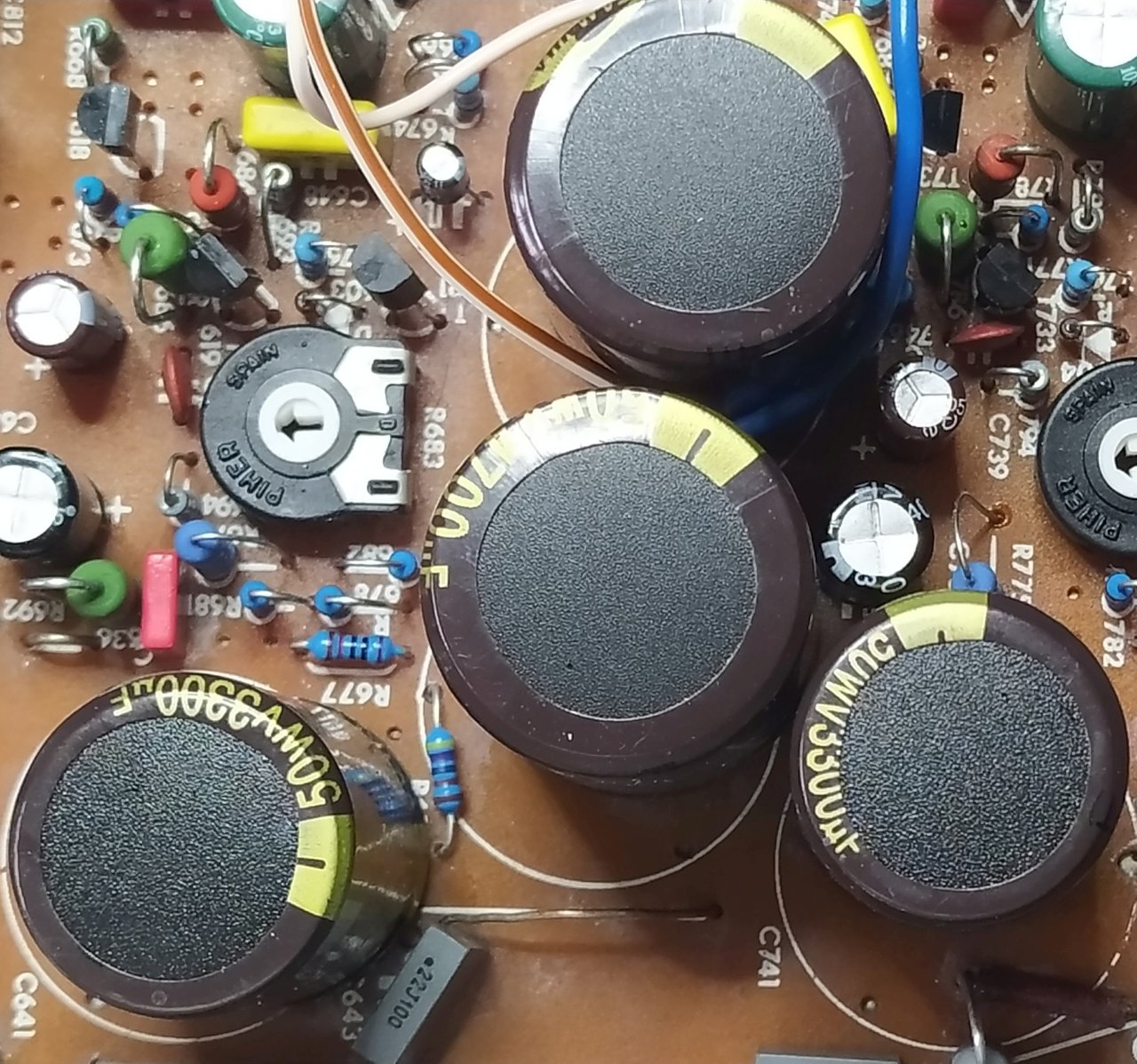

Hier Fotos vom Zwischenstand meiner Nachrüstarbeiten.
Falls Fehler auffallen, bitte sofort melden. :D

Hallo Rufula,
ich sehe keinen Fehler auf der Bestückungsseite, nur zwei Kleinigkeiten:
Ein Ende der neuen Drahtbrücke ist nicht vom Lot umschlossen, sondern nur berührt. Besser vollständig verlöten, ich meine, dass das Drahtende ganz umschlossen ist.
Der 0,22 Ohm Widerstand an R795 darf den Kühlkörper nirgendwo berühren. Etwas vom Kühlkörper wegbiegen. Wenigstens ein Blatt Papier muss sich noch mühelos dazwischen schieben lassen können.
Richtig, wie Du das eine Ende der Drahtbrücke versetzt hast.

Halo Reinhard,
danke für deine Hinweise.
Die Drahtbrücke gefällt mir auch nicht, obwohl der Draht nicht nur draufliegt. Das ist ein Bein vom alten R814 (5W), das wurde 3-4mm abgewinkelt und gemeinsam mit einer Öse die zum Kondensator führt durch die Platine gesteckt und verlötet. Kann man das verstehen?

leider läuft die Kiste nicht und ich bin ganz schön deprimiert. Leider finde ich keinen Fehlern bei der Nachrüstung.
Also, ich habe den Ruhestrom eingestellt und die Drähte, die ich für die Messung an x und y anlöte, habe ich probeweise verbunden.
Damit erspare ich mir das ständige auf und zu löten. Leider funktionierte nur der linke Kanal und der auch nicht richtig, dann war die Sicherung durch. :evil: Das waren ungefähr 10 - 15 Sekunden. Nach dem Austausch der Sicherung habe ich nur kurz mit der Glühlampe geprüft, diese leuchtet dauerhaft. ich habe dann die Verbindung beseitigt, so dass x und y wieder getrennt sind, dann ist auch die Lampe aus.
Jetzt kommt eine ganz andere Baustelle zum Vorschein, der Widerstand R684 100Ohm wird heiß und fängt an zu riechen.
Ich habe die Leistungstransistoren und das Umfeld noch nicht auf Schäden überprüft. Ich melde mich nach Besichtigung. :?

Hallo Rufula,
R684 dampfend heisst, dass da noch mehr kaputt sein kann im Bereich Eingangstransistor und Treiber (auch T622 ist durchlegiert, wahrscheinlich noch mehr defekt). Eine heisse Spur hat timundstruppi aufgezeigt. Du hattest aber nach Einbau der Transistoren am Kühlkörper bei allen die Prüfung auf "kein Kollektorschluss zur Transistorschraube" gemacht?
Hast Du mal überlegt, ob Du mir den MR200 schicken willst, dass ich ihn Dir instandsetze?
Mal angenommen, T622 fällt zunächst mit durchlegierter CE-Strecke aus. Dann fliessen darüber 5 A. In Folge sind (wenigstens) alle rot umkreisten Bauteile betroffen bzw. dadurch defekt:
Das ist die Kette an Fatalitäten, in deren Folge R684 anfängt zu rauchen.
Der 0,47 Ohm Widerstand (3 W max.) wird mit 12 W weit überlastet, er wird schnell ausfallen.
R679 (1 Ohm) wird mit 0,8 W überlastet, wird nach etwas längerer Zeit ausfallen.
Der 0,22 Ohm Widerstand wird mit 3,5 Watt überlastet. Er wird damit nach längerer Zeit ausfallen.
R692 wird mit über 4 W weit überlastet und müsste rauchen oder schnell hochohmig werden, wenn ein 0,6 W Widerstand dort verbaut ist.
T623 wird mit 5 A überlastet.
R684 wird mit fast 4,5 W überlastet und wird schnell ausfallen
Die Frage ist...warum fällt T622 aus?
