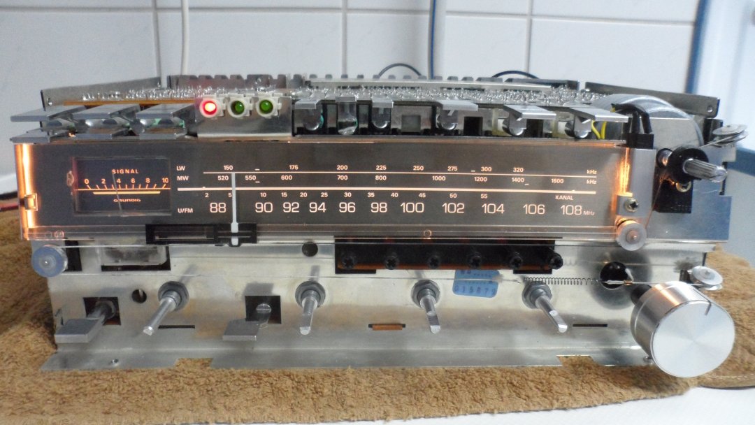

Es geht Schritt für Schritt voran.
Neuer Stereodekoder ist eingebaut und durchgebrannte (Schluss!) rote Stereo-LED ist ersetzt.
Alle Transistoren in den NF-Eingangsstufe für Radio und im Phono-Vorverstärker sind ersetzt sowie einige Kleinelkos. Rauschen und Knacken bei Radiobetrieb gibt es nun nicht mehr.
Radio (UKW und AM) funktioniert wieder. UKW-stereo ist einwandfrei. Aber AFC funktioniert nicht. Da ist also noch nicht alles so, wie es soll.
Auch das Motorboating bei Phonobetrieb, nur im linken Kanal, besteht weiterhin. Frequenz des "put-put-put" ca. 3 Hz. Also extrem niederfrequentes Schwingen im linken Phono-Vorverstärker. Da die Transistoren schon ersetzt sind, werde ich C709 und C712 u. weitere ersetzen und die Widerstände im linken Phonozweig prüfen. Viel ist da ja nicht - dem muss ja beizukommen sein. Sehr merkwürdig - wenn der MR200 längere Zeit läuft, kann ich manchmal - aber nicht immer - das Motorboating durch Hin- und Herdrehen des Balancestellers beenden. Schalte ich danach auf UKW oder TB und zurück auf Phono, ist es wieder da und wie vorher, kann ich es dann durch Drehen am Balance-Steller erneut verstummen lassen.
Da war durch einen oder mehrere Kurzschlüsse (Rufula hatt ja davon berichtet) einiges gehimmelt. Und einen Verursacher (Kurzschlusses am Radioausgang) habe ich heute gefunden. Ein Drahtring, Sieht aus wie ein Mini-Schlüsselring und lag fast nicht sichtbar auf der NF-Platine unterhalb des Schwungrades, genau an den Einlötstellen der NF-Kabel vom Radioteil und berührte mehrere blanke Bauteile und die Kabel-Abschirmung der Audioleitungen. War dort schön versteckt eingeklemmt.
Von mir kam das nicht. Ich sehe jetzt auch nicht, dass das irgendwo zum MR200 gehört:
Also noch mal ein Anlauf für den linken Phonoverstärker und nach dem AFC-Fehler suchen - aber nicht mehr heute. Dauert doch immer lange bis ich das alles auseinander und wieder zusammen habe.

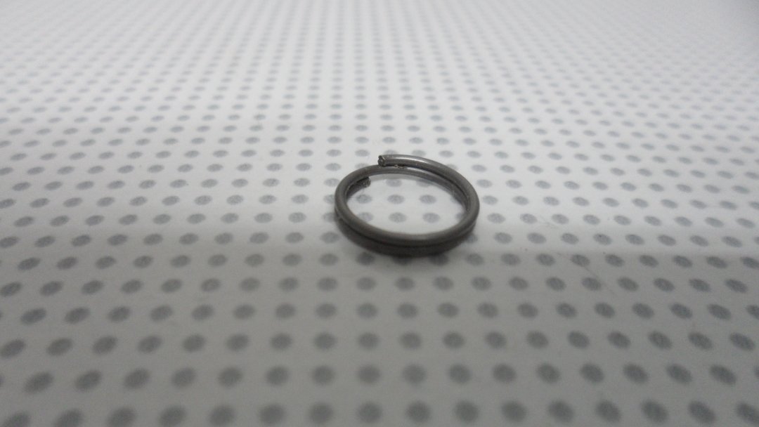

Der Ring kommt ggf. vom Abstimmrad und drückt die Achsaufnahme zusammen

Hallo
Da ich das Skalenseil einige male neu aufziehen musste, habe ich diesen Schaden verursacht ohne es zu bemerken.
Mir ist bloß aufgefallen, dass das Rad nicht mehr richtig hielt. Danach bemerkte ich erst das ein stück abgebrochen war.

genau!Der Ring kommt ggf. vom Abstimmrad und drückt die Achsaufnahme zusammen?
Ich habe das Gerät, wegen seiner Größe, vor ca.6-7 Jahren, vielleicht auch länger, für den eigenen Bedarf angeschafft. Durch zwischenzeitliche Veränderungen habe ich es danach aus den Agen verloren. Es war trocken und gut verpackt, "ganz weit hinten". Aus den Augen aus dem Sinn.
Letztes Jahr wollte meine Tochter ihren Fernsehton aufbessern, da kam mir das Gerät wieder in den Sinn. Hätte ich es nur dort gelassen wo es war.
Nun ist es im Breisgau und ein netter und kompetenter Mann kümmert sich drum, wisst ihr eigentlich wie weit der Breisgau von Leipzig weg ist, immer noch? Ich war schon in halb Europa, aber noch nie im Schwarzwald, aber lassen wir das.
Ich habe in der Zwischenzeit mehrere DDR Plattenspieler auf Vordermann gebracht, falls daran Interesse besteht, stelle ich gerne Fotos zur Verfügung.
Ring ist also vom Abstimmseilrad - macht Sinn. Danke für die Aufklärung.
Ich kann ihn leider nicht mehr verwenden, da ja ein Teil der Steckhülse vom Abstimmseilrad weggebrochen ist und jetzt der Ring nicht mehr sicher sitzen kann.
Das Abstimmseilrad hält noch auf der Achse - auch ohne den Ring und selbst mit defekter Hülse.

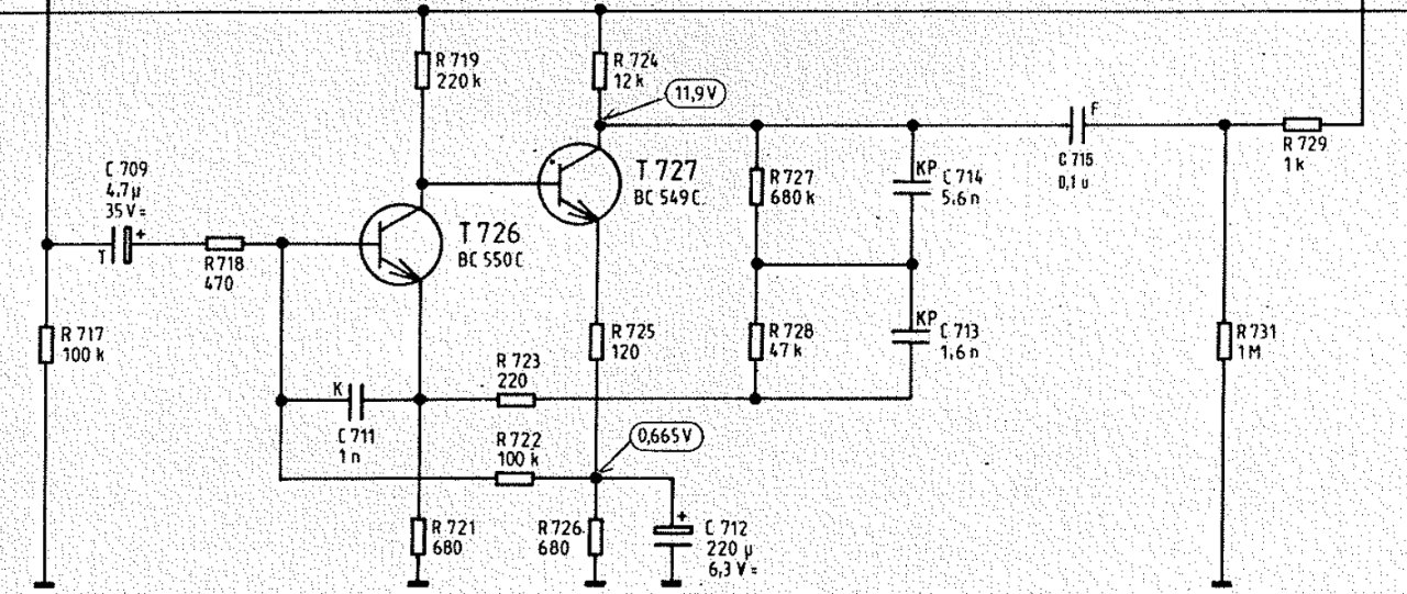

3 Hz Motorboating bei Phono - linker Kanal
Phono-Vorverstärker (L) MR 200:
Das kann ich im Phonoverstärker in der Simulation erzeugen.
Dafür muss ich die Gegenkopplung unter Auslassen der Verbindung zum Emitter von T726 über R723 (220 Ohm) und C711 (1 nF) auf die Basis von T726 führen. Dann habe ich statt Gegenkopplung eine Mitkopplung und das Schwingen geht los. Für die Frequenz von ca. 3 Hz muss ich C711 auf 100 nF (0,1 µF) vergrössern. Das Ergebnis ist das gleiche sehr amplitudenstarke Motorboating wie beobachtet.
Eine alternative Option, die dieses Motorboating so wie beobachtet erzeugt, habe ich in der Simulation bisher aber nicht gefunden.
Ich kann nicht verstehen, wie in der Praxis die der Simulation zugrundeliegende Fehlschaltung entstehen könnte. Das erscheint mir momentan praktisch ausgeschlossen, auch wenn ich bisher die Platine noch nicht daraufhin untersucht habe. Eine ganz andere, bisher noch nicht erkannte Ursache scheint mir wahrscheinlicher.
Das Motorboating ist - wie timundstruppi schon schrieb - die härtere Knacknuss als der AFC-Defekt. Und es ist nicht tolerabel, denn es wäre selbst bei leiser Lautstärke-Einstellung (10 %) und ohne Phono-Eingangssignal beim Umschalten von BAND auf TUNER in der Phono-Zwischenstellung (über die man dabei zwangsläufig schalten muss) so extrem laut, dass es die Lautsprecher oder sogar die Endstufe zerstören könnte.
Motorboating Phono Simulation - wie in der Beschreibung; Lautstärkesteller auf 10%, Signalamplitude am Lautsprecherausgang:
Und. dgl, aber bei Lautstärkesteller auf 1 %; Signalamplitude am Lautsprecherausgang:
Im Nachhinein hat sich das pauschale "Alle Bauteile Auswechseln" auch hier gerächt. Wäre der Phonoverstärker nicht angerührt worden, wäre dieses Problem wahrscheinlich nicht vorhanden (?)....wenn, wenn, wenn....
Rufula schrieb schon, er würde das nicht wieder machen. Das Vorhaben war gut gemeint, beinhaltet aber zahlreiche Fehlerfallen - selbst wenn man es handwerklich ordentlich erledigt.
Dass geringerwertige Bauteile als Ersatz verwendet wurden, macht es nun schwieriger. So waren z.B. von Grundig im Phonoteil für C708 und C711 hochwertige (und teurere) Klasse 1 Philips Kerkos (graue Keramikumhüllung) der Temperaturkoeffizientklasse NP0 (CG0 mit schwarzem Häubchen) verwendet worden (das Beste vom Besten unter den Kerkos). Jetzt sind dort stattdessen 08/15 Scheibenkondensatoren grösserer Toleranz eingesetzt. Die kritischen und besonders verlustarmen sowie hier aus gutem Grund besonders eng tolerierten (2,5 %) Polypropylen-Frequenzkorrektur-Folienkondensatoren in der Gegenkopplung sind durch schlechtere (Verlustfaktor!) und weiter tolerierte (falls unselektiert) Standard Polyesterkondensatoren ersetzt. Im nachhinein ist so nicht auszuschliessen, dass u.U. auch ohne einen akuten Defekt, die Summe der erhöhten Toleranzen im linken Phonokanal ein Problem beschert, während der rechte Kanal davon nicht betroffen ist (unterschiedliche Leitungsinduktivitäten und -Kapazitäten spielen da auch rein).
Beispiel: Im Schaltplan ist C715 mit 0,1µF Folie bestückt. Aus gutem Grund, zeige ich nachstehend. Grundig hat stattdessen einen besonderen "low-loss" (LR) Audio-Elko (die orangeroten, vergossen) mit 1 µF eingebaut gehabt. Entsprechend kam beim Ersatz aller Bauteile dort auch wieder ein 1 µF Elko dort rein, in Standard-Qualität. Normalerweise, d.h. mit der sonstigen original-Grundig Bestückung hat das funktioniert. Kommen aber weitere grössere Toleranzen aufgrund ausgetauschter Bauteile ungünstig kombiniert hinzu, die die Motorboat-Neigung (Schwingen) befördern, kann das u.U. schief gehen.
Tatsächlich ist gerade auch diesbezüglich 0,1 µF (Folie) für C715 (wie lt. Schaltplan vorgesehen) besser und richtiger als 1 µF Elko. Denn der 1 µF Elko produziert in dieser Phono-Schaltung eine niederfrequente Amplitudenverdopplung (+6 dB) bei 5 Hz und Verdreifachung (+10 dB) bei 3 Hz- ein begünstigender Vorbote zum Motorboating. Und auch deshalb unerwünscht, weil in diesem Frequenzbereich die Rumpelfrequenz eines Plattenspielerlaufwerks liegt.:
Frequenzgang Phono MR200 mit RIAA-Phono-Vorverzerrung, C715 = 0,1 µF (blau) verglichen mit 1,2 µF (rot):
