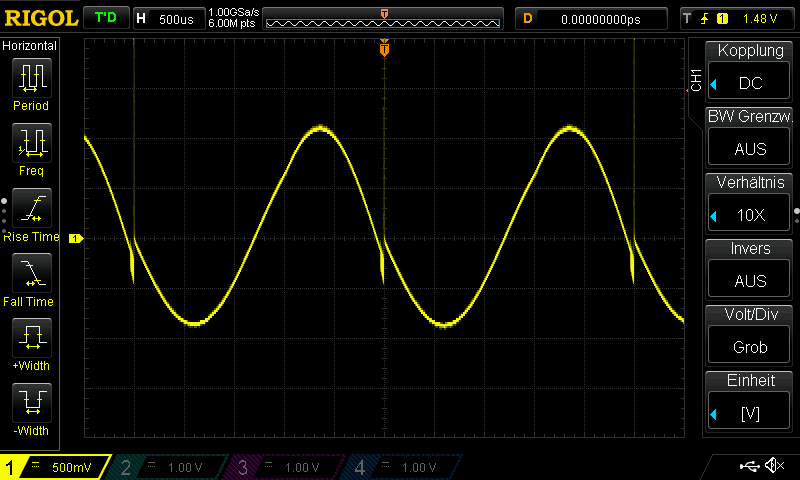

Danke für die ausführlichen Nachfragen. Offensichtlich habe ich mich nicht klar genug ausgedrückt.
Wie bereits beschrieben speise ich einen 400Hz Sinus als Signal am Tunereingang ein.
Signal ohne Störung
Signal ohne Störung
Das Signal habe ich auf dem rechten Kanal am grünen Steckverbinder an der NF-Vorverstärkerplatine gemessen.
Es sieht auf den ersten Blick nach einem sauberen Sinus aus. Aber das Signal enthält einige Oberwellen
Signal ohne Störung mit FFT
Wenn ich den Balance-Regler etwas aus der Mittelstellung drehe, dann tauchen im Sinussignal folgende Störungen auf

Dann gehe doch mal Stufe für Stufe durch und schaue, ab wann die Oberwellen hinzukommen.
Ist das Eingangssignal noch sauber, nach dem Anschluss an den Eingang?
