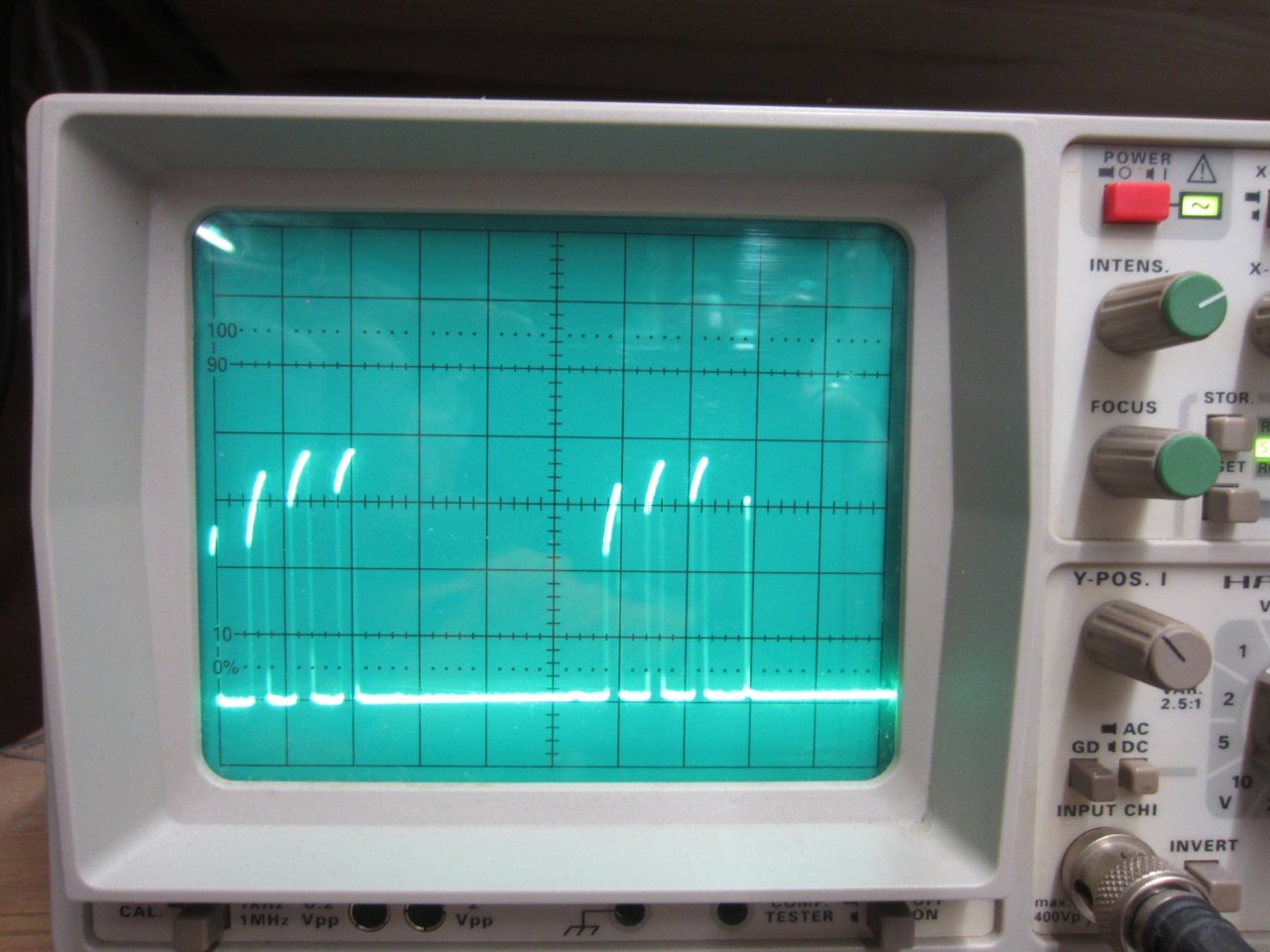

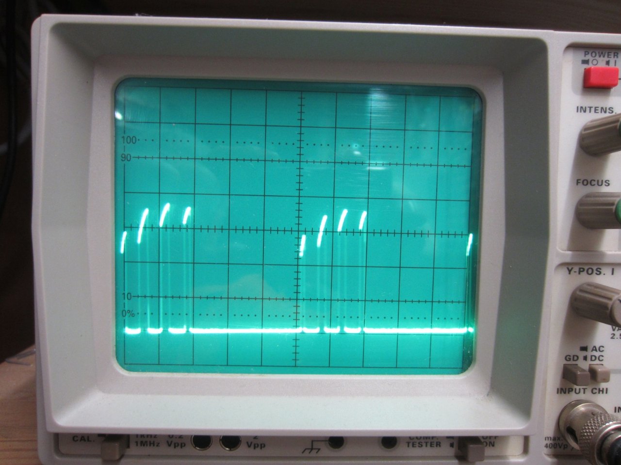

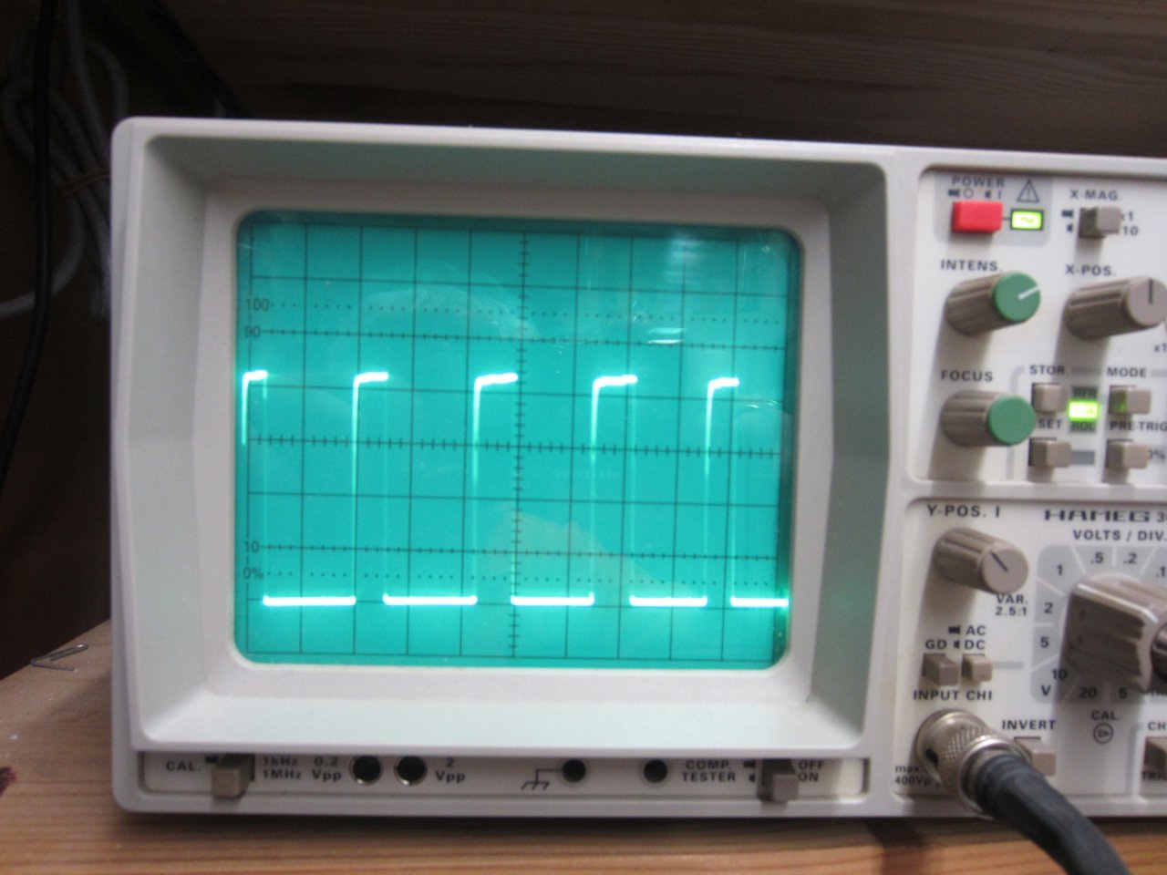

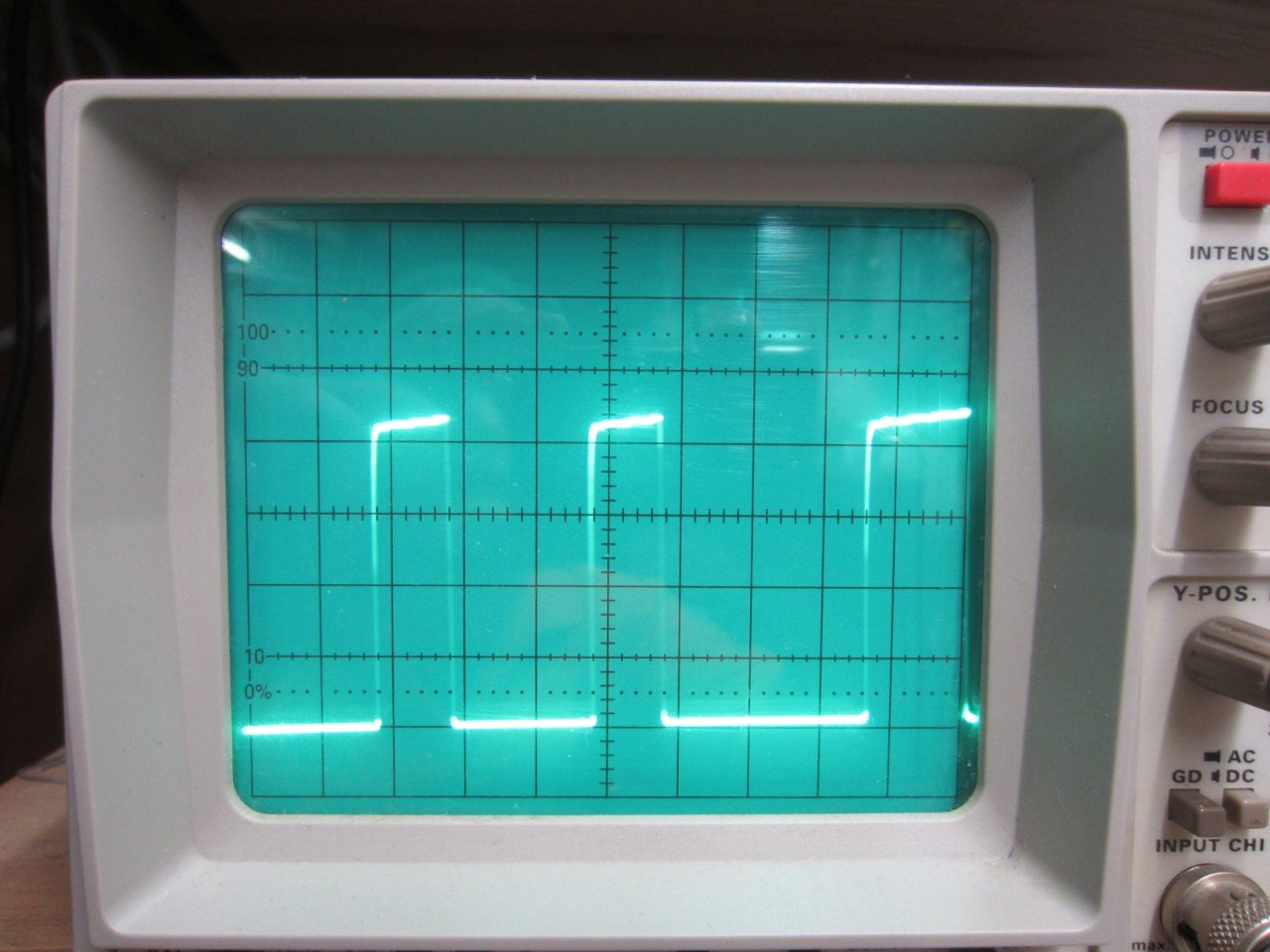

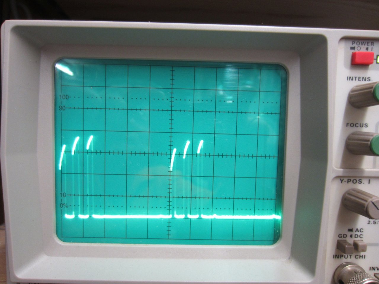

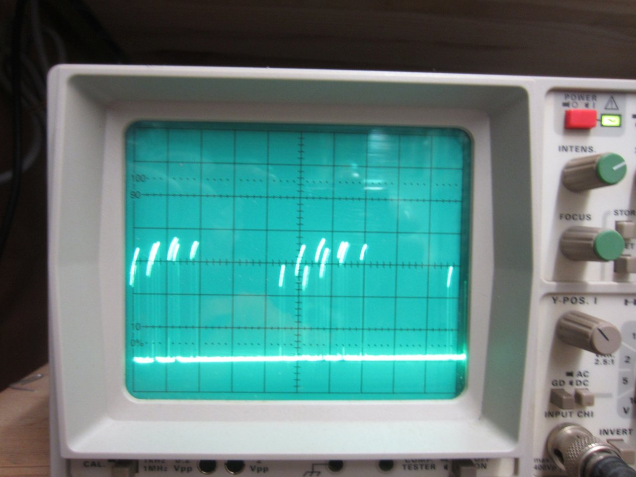

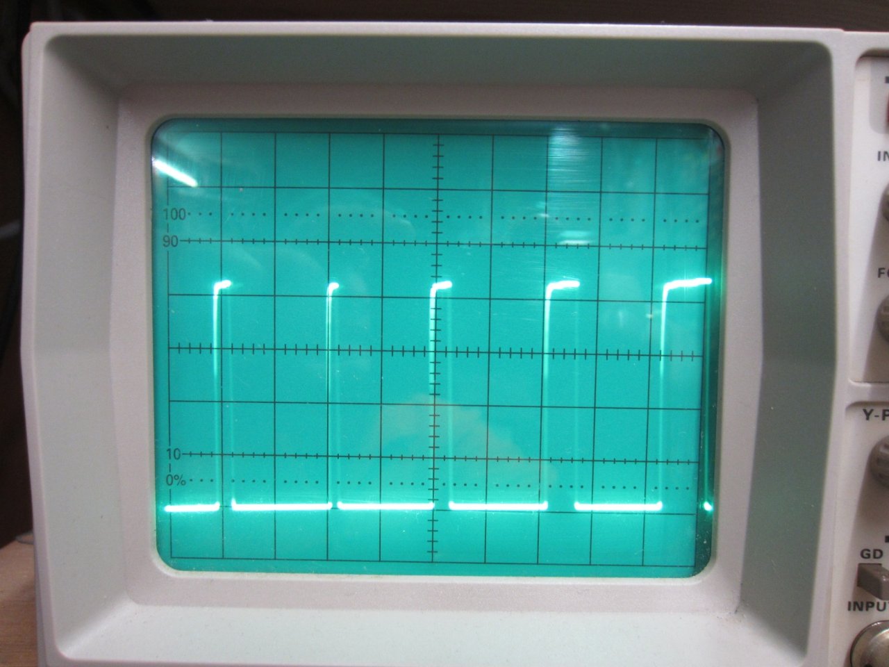

Servus Manfred,
ich habe es in Ermangelung von Messpunkten im Service-Manual mal mit einer Anleitung von Ulrich (uk64) aus dem TBF versucht:
Messbedingungen: Hameg HM305 im Speicherbetrieb, Tastkopf 1:1 an Platine M, Kollektor T10.
1) Wiedergabe (9,5 cm/s), Zeitbasis 20ms/div. Es sind (bei akustisch gutem Gleichlauf) Impulse unterschiedlicher Dauer bei gleicher Amplitude messbar: 2) Vorlauf: Zeitbasis 1ms/Div., es sind "Impulspakete" zu sehen 3) Rücklauf: Zeitbasis 1ms/Div., es sind ähnliche "Impulspakete" wie beim Vorlauf zu sehen, gefühlt ist der Rücklauf schneller als der Vorlauf. Kannst Du damit was anfangen bzw. was interpretieren?
Ciao Bernd

Und hier nochmals als bewegtes Bild der Messung: https://youtu.be/ilHT1cBPT0k
