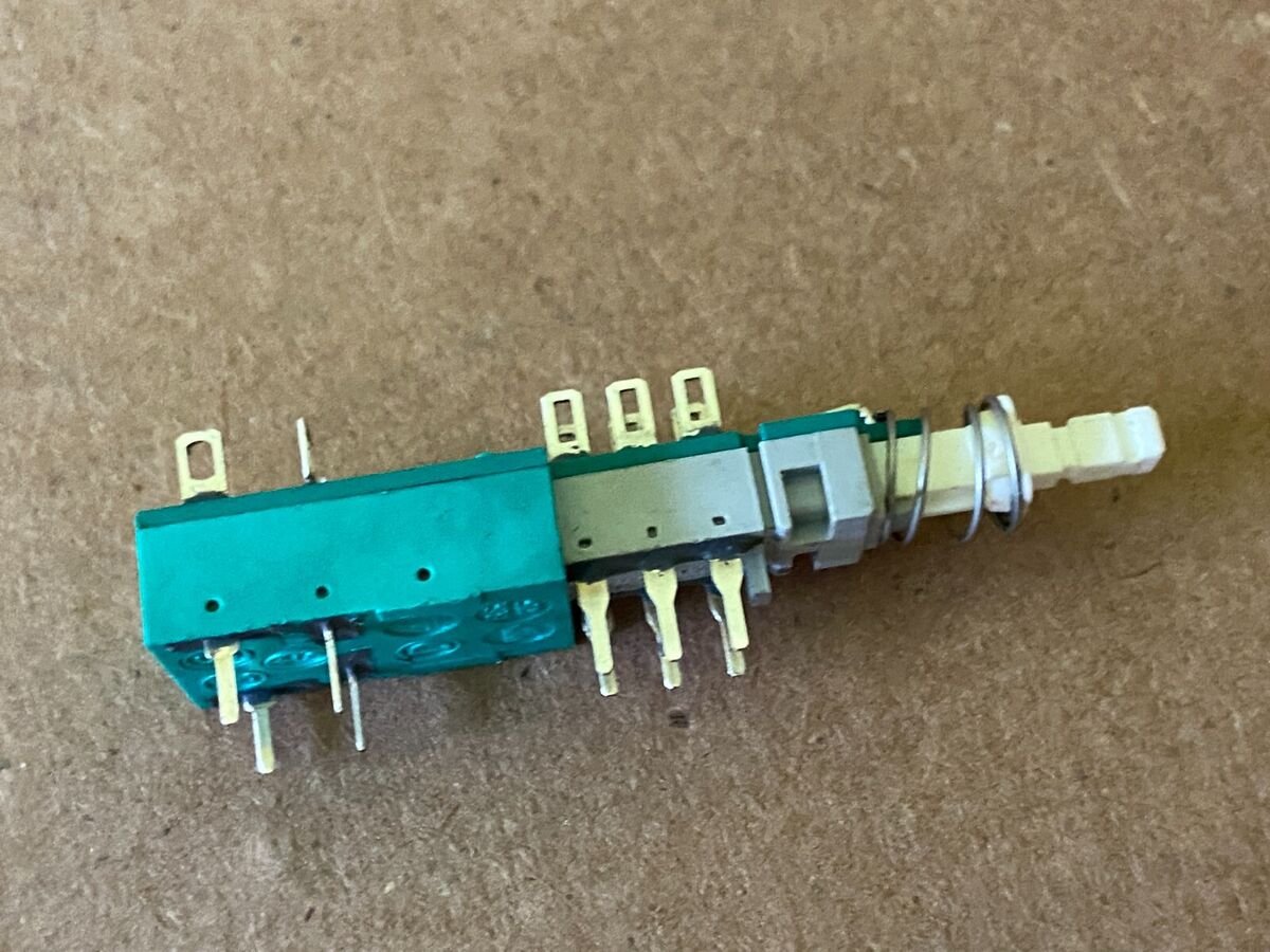

Hallo,auch ich bin ein Freund der kleinen Grundig Bausteine und besitze je einen Mr 100 und Mr 200.
Hier wurde der Netzschalter diskutiert, hat jemand noch Bestände oder eine Bezugsquelle dazu ?
Problem ist der integrierte doppelte Wechselschalter.
Volker

Kann man den Schalter öffnen und pflegen? Ich habe gerade wieder am XV 5000 sämtliche Kippschalter ausgelötet, zerlegt, gereinigt und geschmiert zusammengebaut.
Ich weiß die sind anders aufgebaut.

Ja den Schalter habe ich öffnen können. Ist auch gut wieder zum zusammensetzen, aber ohne Erfolg. Die elektrischen Kontakte sind gut, aber er klemmt an der weißen Platte zur schwarzen Nocke hin. Will heißen man kann einschalten, aber zum Ausschalten muß man den Schalter erst drücken und dann ziehen.
Kein Ersatz in Sicht ?

Es könnte auch folgender Netzschalter passen:
Netzschalter Marantz 2216 2385 2500 5420 Modell 27 NAD 2140 3220 7020
