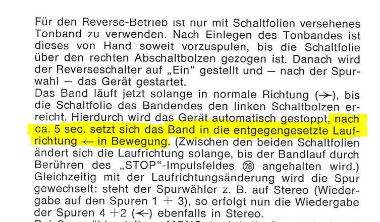

Schönen 4. Advent Allerseits,
wie heißt es so schön: Lesen Sie zuerst die Bedienungsanleitung aufmerksam durch :lol:
Wenn ich das hier erst gelesen hätte und die TS1000 nicht mit der Verhalten meiner N4450 oder 600SH im Reversebetrieb (= Umschaltzeit ca. 1s) dann hätte ich mir einiges Kopfzerbrechen erspart. Die Grundig funktioniert genau wie beschrieben, und selbst eine Handvoll messtechnisch defekter Tantal-Kondensatoren konnte sie daran nicht hindern.
Im diesem Sinne wünsche ich fröhliche Weihnachten und werde diese TS1000 jetzt einigen Aufnahmesessions der Bayern 2 "Radio-Mitschnitt" Feiertagsprogramms aussetzen ;)
Ciao Bernd
Beiträge: 1842
Re: TS1000 Dolby & Autoreverse - Neues Projekt
Tja, da sucht man sich einen Wolf.
Daß die TS1000 ca.6sec zum Umschalten der Schwungmasse braucht, ist mir sehr wohl bekannt.
Wäre da aber nie drauf gekommen, daß als wichtig bei einem Hilfetext zu erachten.
...übrigens....
wenn man sich die große Schwungscheibe anschaut, finde ich 6sec. zum Umschalten sogar OK....
Würde man da daneben stehen und zuschauen, wäre das alles kein Problem.
Das animiert mich jetzt tatsächlich einen meiner Reverseköpfe draufzuschnallen und die meinige auch mal rückwärts laufen zu lassen........ :D
