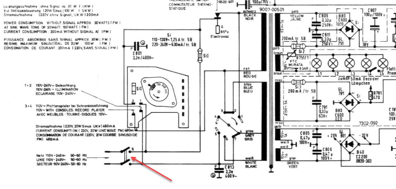

die Skalenbeleuchtung erlischt nicht wenn das Gerät ausgeschaltet wird. der Ton ist weg nur das Lämpchen geht nicht aus
Das zwar nur ein Schönheitsfehler, aber ich hätte ihn gerne behoben, weiß aber nicht wie :?: :?: :?:

Laut Schalbild sollte der Ein/Ausschalter das Gerät beidpolig vom Netz trennen.
Ein leuchten von Lämpchen ist somit unmöglich.

Ist irgendwo noch ein mit dem E/A-Schalter kombinierter Mutingschalter?

Ach, da wird als Fehler nur die Tastenreihe ausgelöst, aber der Netzschalter trennt nicht. Habe mir mal ein Bild angeschaut.
https://www.hifi-wiki.de/index.php/Grundig_RTV_650
Beiträge: 2652
Re: RTV 650
Kann da eine zusätzliche Feder helfen, wie im Tastensatz des T3000?
