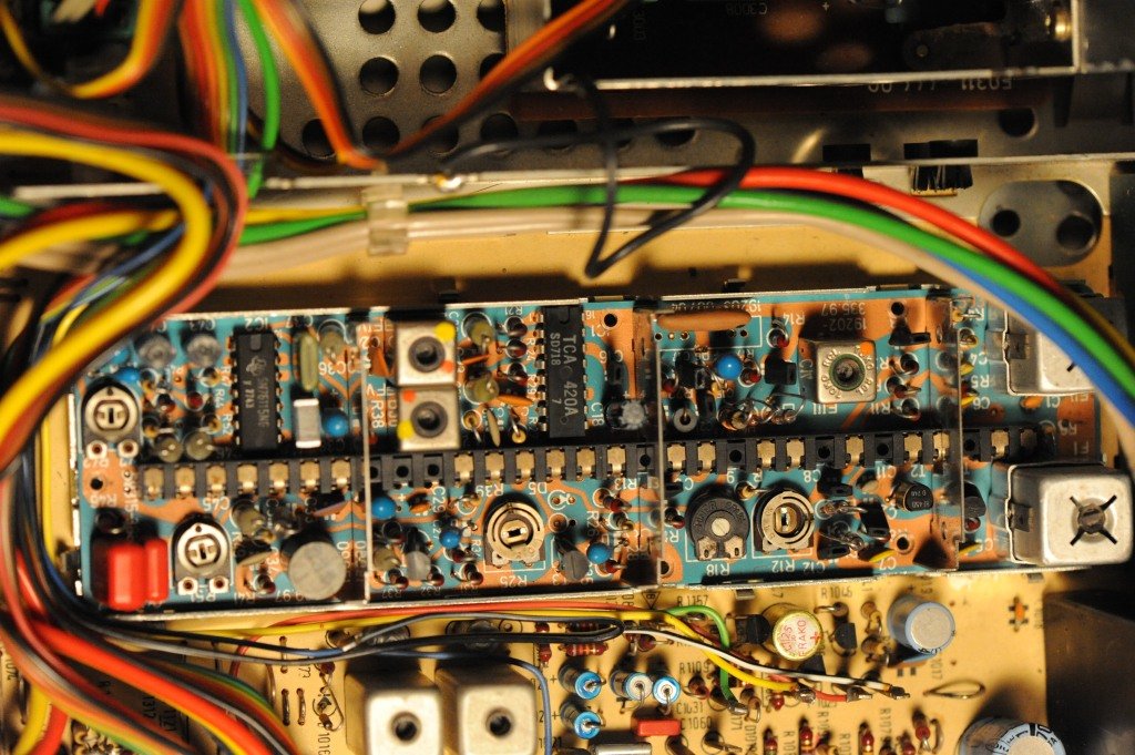

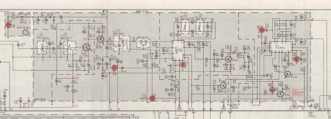

Hier ist der Bösewicht.
Sind beide Kanäle stumm, Feldstärkenanzeige 0, Steroanzeige auch ausgegangen.
Die paar Sekunden wo Ton da war, hat es sich verzerrt angehört. Dann -Plop- Aus !
Hat auch nach erhitzter Elektronik gerochen.
Ist aber Optisch nichts zu sehen.
Wenn man ein anderen Decoder einsteckt, gehts.
Die Versorgungsspannung dürfte somit O.K. sein.
Der Fehler dürfte im Decoder stecken.

C23, C44?
Wie Oldiefan im T5k Fred auch geschrieben hat.

Danke für den Hinweis.
So langsam wird es auch ein wenig heller.
Da stimmt allerdings auch der Plan nicht genau mit der Bestückung,
ich selber hab da auch noch eine Fehler eingebastelt.
Das mit dem Plan dürfte einfach der Weiterentwicklung und Variantenvielfalt
der Geräte geschuldet sein.

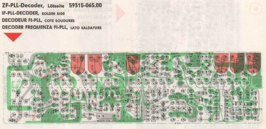

Re: RPC 400a MKM
Hat jemand ein Service Manual vom RPC 400 das vollständiger ist, als die üblichen 9 Seiten die so im Netz als PDF zu finden sind ?

Der Decoder geht wieder.
Da sind Tantal mit 16V verbaut worden.
Bei einer Versorgungsspannung von 15,5V war das schon
vor 53 Jahren Optimistisch. Jetzt waren da halt welche Futsch.
Nun geht es wieder. Wenigstens so grundsätzlich.

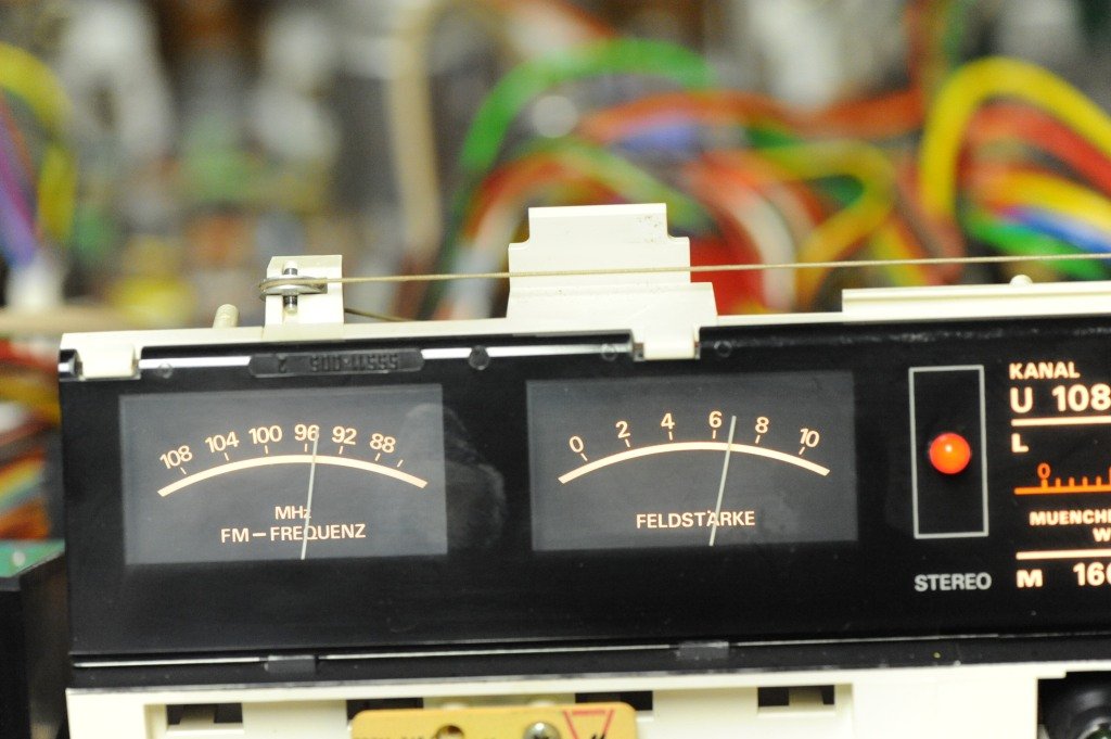

Was mir aufgefallen ist, der Tunerteil hat einen ziemlich starken Temperaturdrift nach dem Einschalten.
D.h. die eingestellten Frequenzen der Stationstasten stimmen erst nach 3-4 Minuten Laufzeit.
Ist das Normal ?
Ist das Normal ?

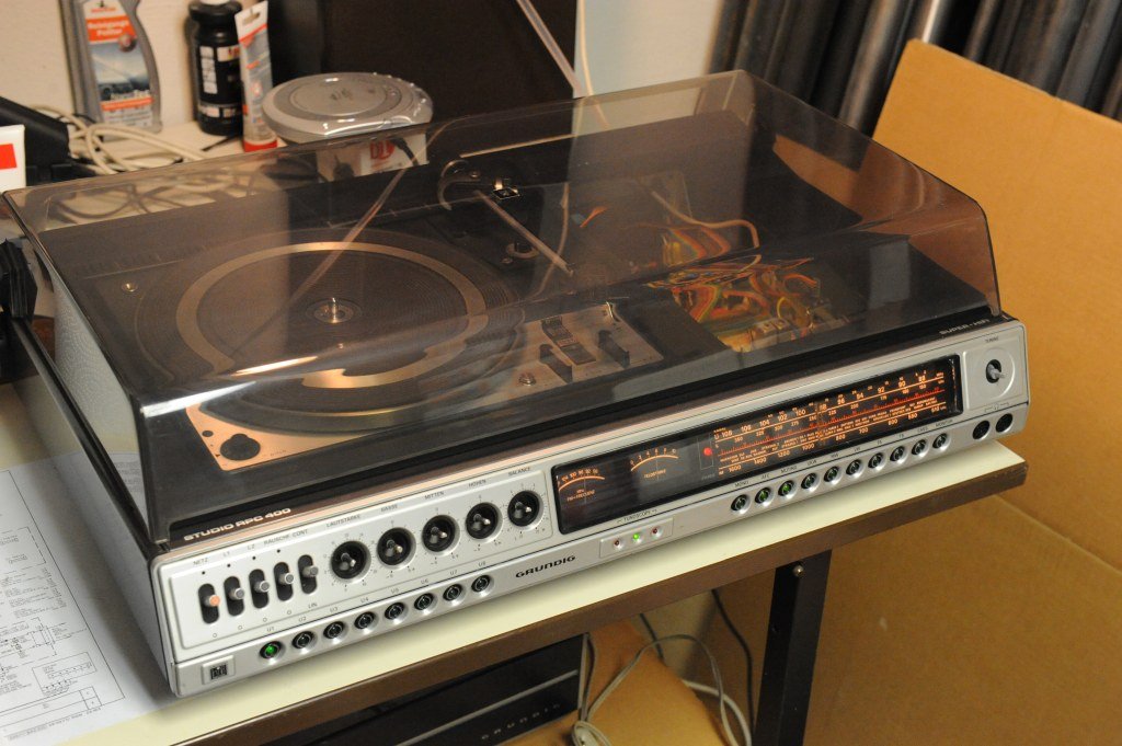

Nachdem sich das eine oder andere Problem noch lösen lies,
habe ich mal angefangen das RPC 400 wieder etwas zusammen zu bauen.
Schaut dann jetzt mal so aus

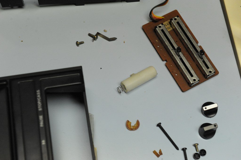

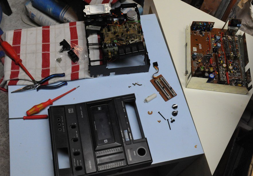

und eingeschaltet. Da kamen gleich mal Rauchzeichen raus ...
Habs dann zerlegt, schaut jetzt so aus.
Der Dämpfer für den Cassettendeckel ist auch zerbröselt.
Gibt es da noch was ?
