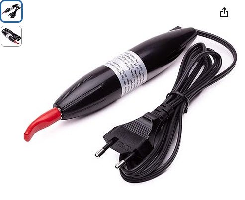

Re: RR440 Knistert beim Kassette abspielen
Da ich mich kaum auskenne:
Kann ich auch so etwas zum entmagnetisieren nutzen?
https://www.amazon.de/H%C3%B6gert-Techn ... 14&sr=8-17
Eher nicht. Dazu müßte der Tonkopf durch das Loch gefädelt werden.
Eher sowas
Eher sowas
