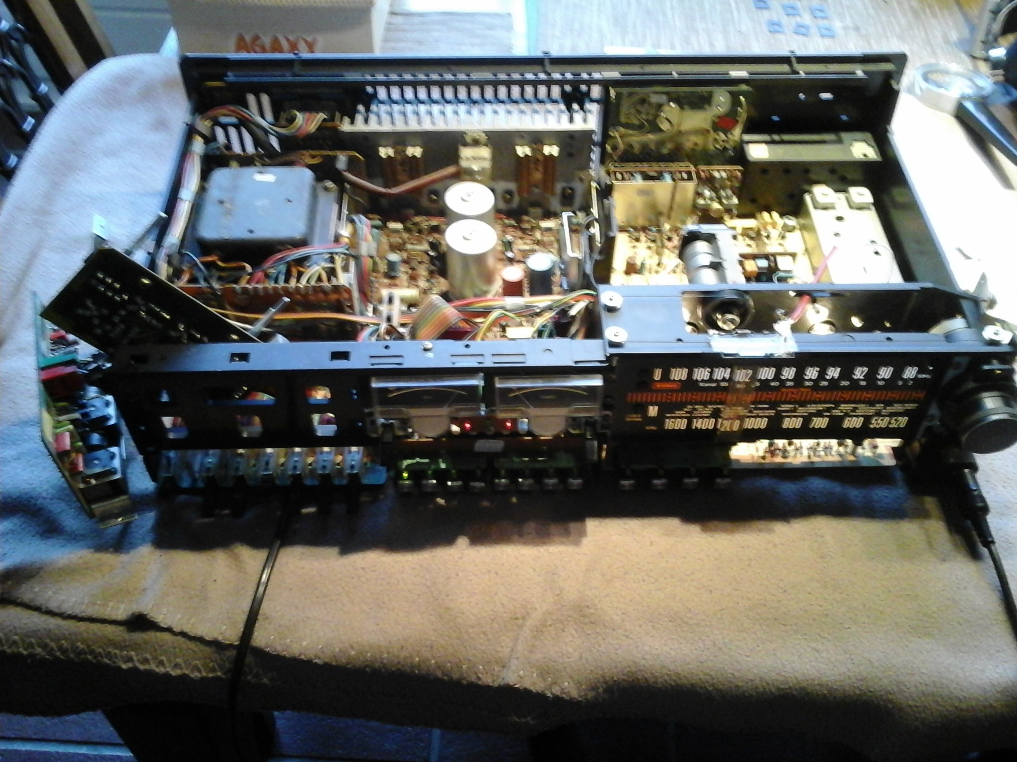

ich war die letzten Wochen von meinem Receiver im Torhaus genervt. Ich bastel gerne in der Durchfahrt des Torhauses, da trocken und wenn Sonne schattig. Tür auf und Musik nebenbei hören. Da ich gerade einen Crosser aufgebaut habe, war ich vom Ploppen eines Elkos genervt. Dann viel ein Kanal auch noch aus. Ich hörte aber weiter.
Dann hatte ich Leerlauf abends und dachte mal eben den Elko tauschen.
Dann ging es los mit dem Öffne. Man kann nach dem Lösen der Schrauben mit einem Kreis am Boden das Gerät herausziehen. Also die Rückwand bleibt, Front, Deckel Seiten und Boden bleibt zusammen. Zunächst...
Durch Schalten konnte man den Fehler im Vorverstärker eingrenzen
Erst Etage der Plantinen: Lautstärke und Balance, wars nicht.
Zweite Etgae , Bässe, Mitten, Höhe. Ah Tantal defekt, der war es aber nicht, schnell noch weitere getauscht als Entlöte raufgebaut. Roedersteine wieder gebröselt und mit starken Oxidbaum an den Pins. Hier einen Bestückungsfehler gefunden. Ein KoppelC und C nach Masse waren vertauscht. 0,22 und 4,7, Nun waren 0,33, der war drin als Koppel C eingesetzt, wo 4,7 hingehört. DA fehlt natürlich etwas Bass. Bässe hatte er gut, eben nur eine kleine Endstufe und M800. Handlungsbedarf bestand nicht , da er nicht schlecht klang. Der Frequenzverlauf wurde aber nicht durchgemessen.
Also dritte Etage , gefunden, aber nur messbar nicht. Platine muss raus, da unter Lötstellen unter Rahmen. Leider hängt da der Netzschalter mit seil dran und alle Taster die gut verschraubt sind.
Also ich sie draußen hatte gleich alle Elkos dort getauscht.
Für alle Elkos hatte ich keine Lust , war schon drei Abende geworden.
Nebenbei gemerkt, dass 3 Poties der Anzeiger zerfallen waren, einfach der Schleifer weg oder lose da neben gelegen. Neue werden bestellt. Anzeigen brauche ich nicht (Frequenz der Stationstasten und Feldstärke AM).
Alles zusammen und spielt wieder…
Nebenbei noch Birnen getauscht, die Mitfahrende am Seil hatte ich nicht, kommt später mal rein. Auch 4 Bröselsteine auf der Hauptplatine, die 2 hatten schon 0F aber ESR von ein paar Ohm.
Die Hülle ist einen HF gekoppelten Ring. Boden und das U-Blech bilden einen Ring, der bei dem Abstimmrad niederfrequenztechnisch isoliert ist. Hier ist ein Iso-Streifen beim Verschrauben eingebaut und és werden Schrauben , wie bei Leistungstransen mit Isoscheiben verwenden. Boden und U werden mit einem Kondensatur verbunden, Der an die Schraube bei der mit Ringösen verlöten ist.
Das hatte ich alle zerlegt, da ich die Kiste gereinigt hatte. Mit Backofenreiniger, um Raucherschnodder von Vorbesitzer zu entferne. Frontplatte natürlich nicht, die Beschriftung bleibt so erhalten. Nun ist er zu schade fürs Torhaus, aber spielt da wieder und ordentlich Tiefpass an den M800. Gerade nach dem beseitigten Bestückungsfehler. Beim Ausschalten hatte e rauch immer sehr geploppt. Nun gar nicht mehr. Dort hatte er schon 10 Jahre gespielt, mal für 27€ inkl. M800 bei Ebay erworben und abgeholt.

So, es geht wieder, das Pumpen ist wieder gekommen.
Es war also nicht einer der schon getauschten Elkos. Also mal den Rest gemacht. Das war es immer noch nicht. Die sahen aber teilweise recht schlimm aus. Ist ja schon 40 das Gerät.
Es ist vermutlich der T3004 ein GPS A05 von Motorola. Also MPS A05 oder BC141 BC537 BC535:
BC141 rein und läuft. Wird schön warm, aber der im andere Kanal auch.
Er spielte. UKW und TB als Zuspieler. Dann plötzlich nicht mehr.
Kämpfe mich nun durch einen Mutingfehler und UKW aus.
Was für ein MIst. Manchmal echt zu alt der Plunder und man selbst (Augen).
Muting des Umschalten der R1059 390K ist nach Transistortausch T1015 zu groß. TR schaltet nicht mehr an Masse. Daher Stummschaltung auf Lautstärkeplatine aktiv.
Also R1059 auf 50k und läuft, vorher immer unterdrückt. Aber das Muting funktioniert nicht mehr, da die Zeitkonstante mit C1017 verändert wurde (Nicht lang genug).
Und UKW läuft immer noch nicht. Werde Komponenten tauschen aus anderen R oder T oder Scope rausholen...

Es ist der lange ZF-PLL-Baustein. Aus einem T3k genommen und läuft. T5k und T1k sind anders.
Leider ist der Fehler nicht mal eben visuell gefunden.
Der T3k war nur offen, da ein Kanal (Poti) nicht ging. Soll wieder zusammen und im Bastelzimmer spielen.
Das Instrument zur Frequenzanzeige der Stationstasten ist auch defekt (Wicklung durch).
Also ggf T3k und R35 laufen lassen und mit Scope vergleichen, wo das Signal verloren geht.
Habe noch einen Schlacht RPC300. hat wohl gleicher Baustein. Stehen nur 2 Motorräder etc. vor.
ggf. auch das Instrument da entnehmen.
Beiträge: 2521
Re: Receiver R35a; mal eben...
Schlacht RPC 300 genommen und Tuner Baustein sowie 88-108 Instrument gewechselt. Alles läuft.
