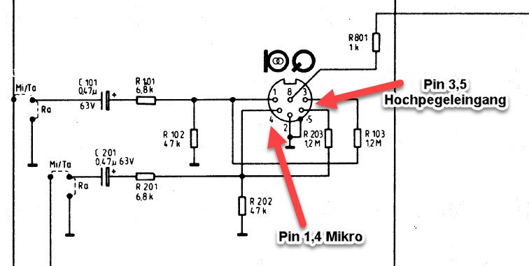

Nun hat das Cassettendeck einem Mikrofoneingang. Von dem wollte ich wissen was er kann
So habe ich ein Grundig Mikofon GDM313 mit einem drei-poligem Originalstecker beschafft.
Ob dieses funktioniert kann ich nicht feststellen da ich nicht weiß wie ich es testen kann
wer weiß es :idea:
Beiträge: 1852
Re: grundig CF 5000-2, Mikrofoneingang
Beim Cf 5000 (ich gehe davon aus, es gilt auch für den -2) liegt der Mikroeingang auf Pin 1&4 und auf Pin 3&5 ein Hochpegeleingang.
Da dürfte der 3pol. Stecker unpassend sein.
Entweder wird ein Stereomikrofon mit Belegung 1,4 benötigt, oder das Monomikrofon muß mit Masse an Pin2 und gleichzeitig mit Pin1&4 verbunden werden.

danke Mampfi für die ausführliche Auskunft. :D
Das mit der Änderung des 3-poligen Steckers wird nix und ob ich ein Stereo Mic beschaffe weiß ich noch nicht, da ich dieses nicht unbedingt benutzen muß :arrow:
