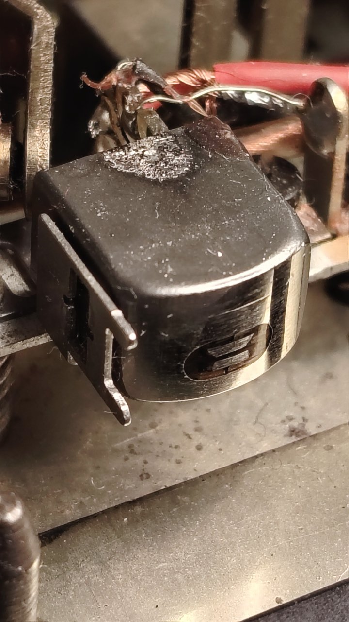

Im Stop-Zustand steckt die Tonkopfbrücke zu weit im Kassettenfach hinein. Muss die Brücke zu mir schieben so das die Kassette einrastet. Ejecthebel drücken schiebt die Brücke auch zurück. Play, FF und REW funktionieren, aber bei Pause spielt er irgendwie das Band doch ab. Was kann hier passiert sein? Ist das die Geschichte von der magnetisierten Klappe?

Tonkopf ist etwas verschlissen. Bei Aliexpress gibt es einige mit 300 Ohm. Könnte das klappen wenn die mechanisch passen?

Nicht nur der Spulenwiderstand des Tonkopfes ist maßgeblich, noch wichtiger ist die Induktivität des Tonkopfes. Wenn Du dann einen halbwegs passenden gefunden hast, gilt es noch bei der Montage, dem Andruckrollenmechanismus auszuweichen.

Was ich mit dem Tonkopf mache muss ich mir überlegen... Den zu läppen ist wohl risikosport... Hatte ich Mal mit dem TS1000 gemacht war 2020... Wie die Zeit vergeht. Hab auch einen CN830. Der hat wohl den gleichen Tonkopf aber bestimmt nicht besser.. Die sind nicht leicht zu finden.
Der weiße Tonkopf neben der Tonwelle ist doch nur für Dias irgendwie gedacht? Der könnte vielleicht raus?
