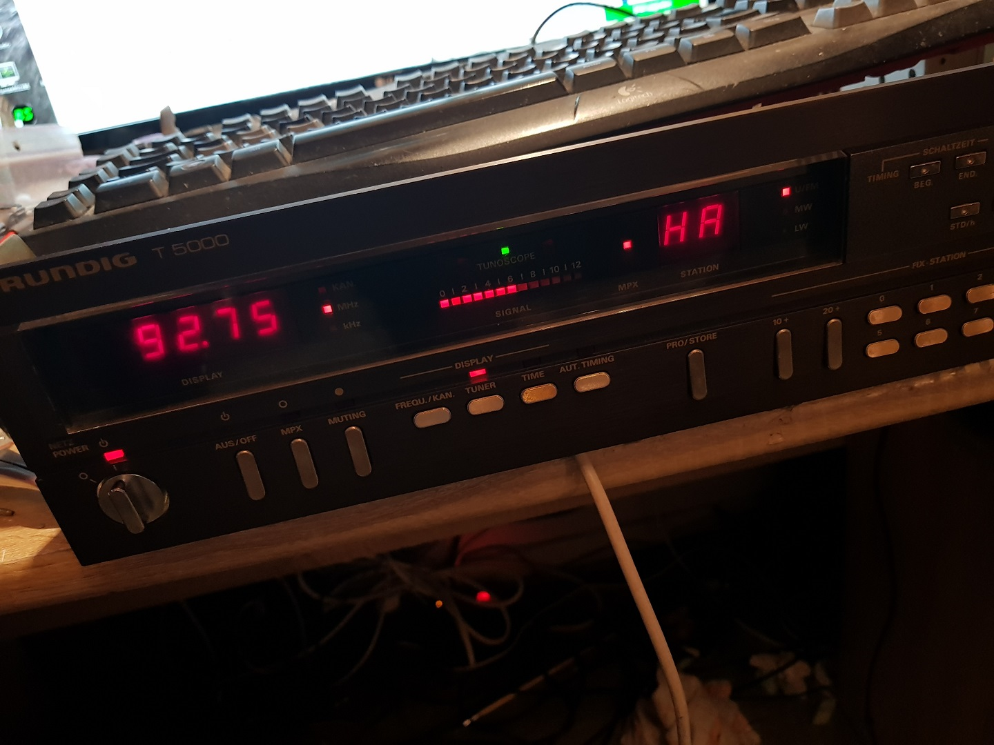

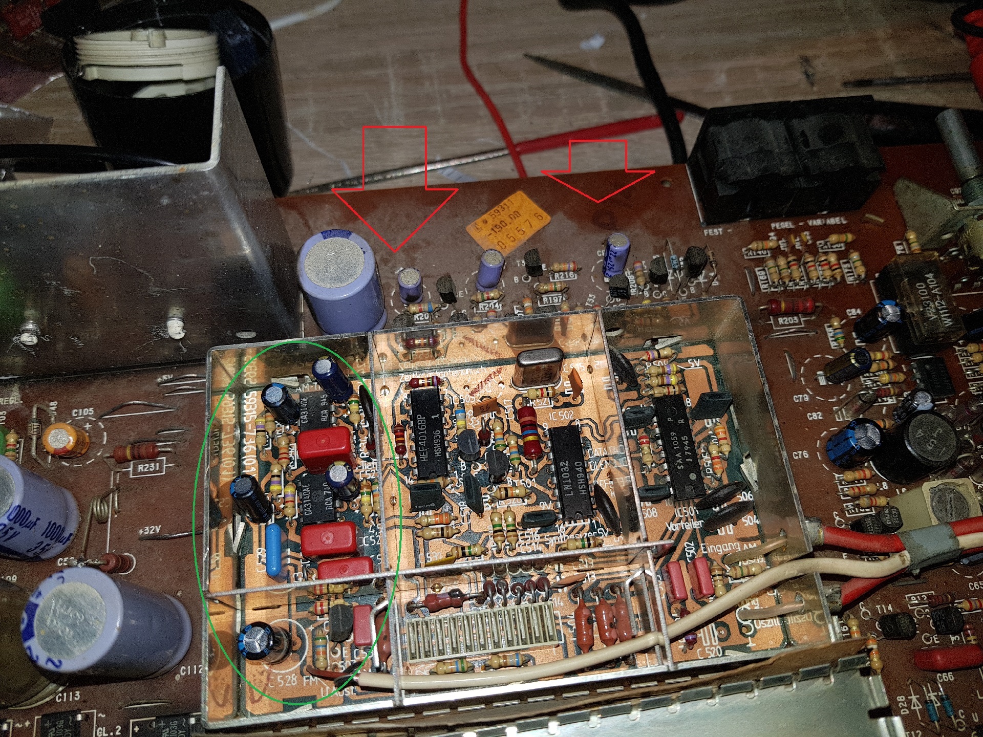

ich suche Dokumentation über den Abgleich der anzeige MHz.
Ich hat hier einen T-5000 wieder mal in leben zurückgeholt aber bei uns ist SWR3 bei 92,8 Mitte und nicht wie er hier meint bei 92,75….
Hier mit 92,75MHz
und da 92,80MHz
Ist nicht wirklich die Mitte^^
LG u. Danke
Jens

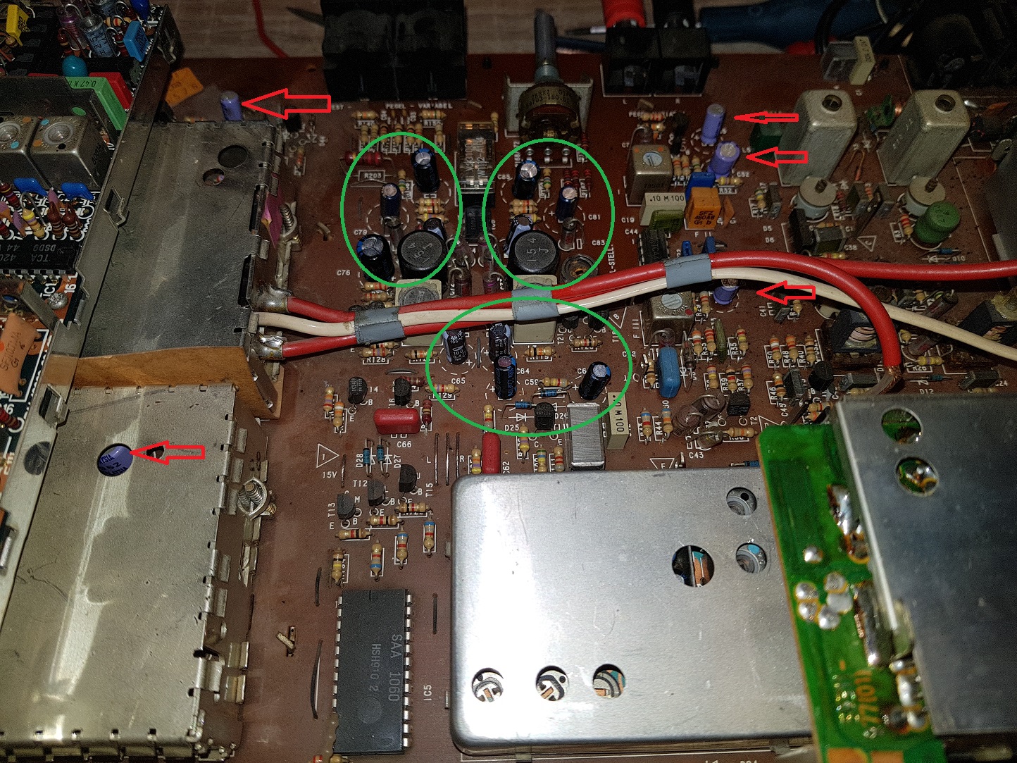

So was ist gemacht worden an dem T-5000:-) die normalen Täter^^

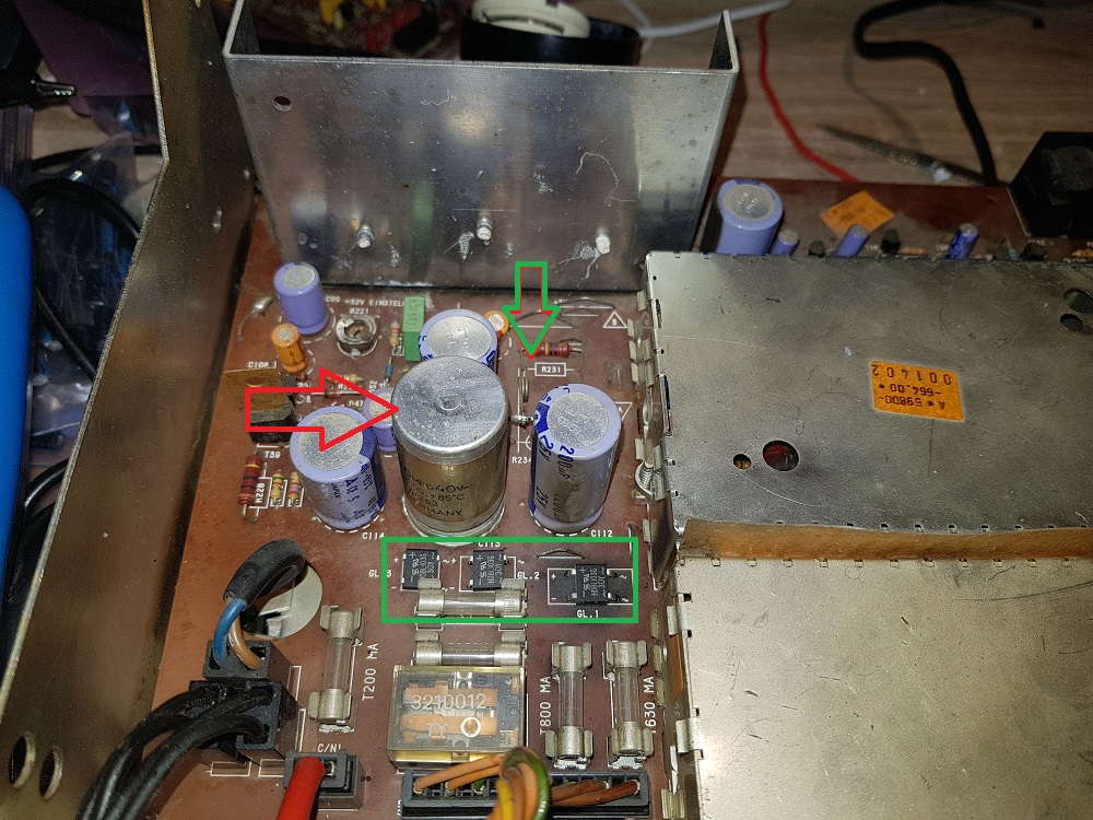

Ja ich muß noch die Kondis machen . :-)
Hier die z.B. und die von der Stromversorgung ..
Achso der R254 war auch etwas ausgelötet, ich habe die Rotenseeeeeeeellllllennnnnnn auch direkt raus gemacht.
Somit ist er fast Fertig !!

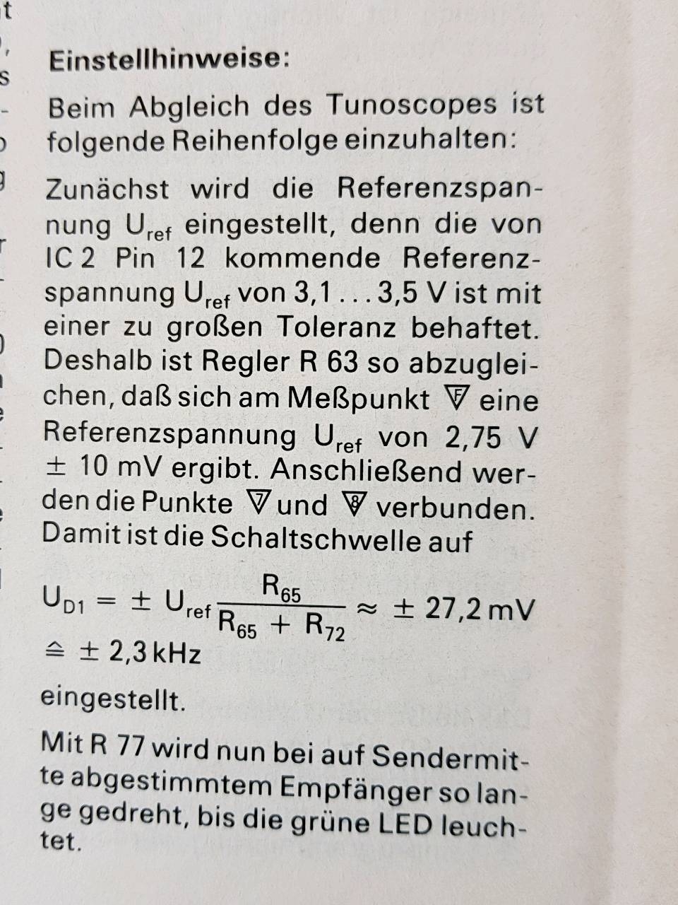

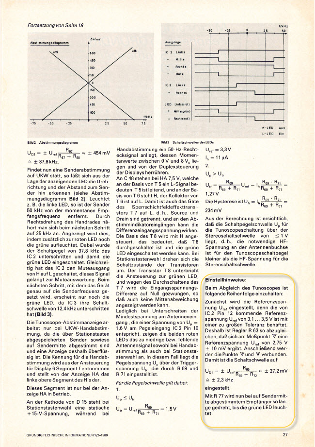

So, gefunden und eingescannt.

nun, es gibt im T5000 ein zusätzliches Poti R77 (Tunoscope Mitte). Das Steuersignal wird vom Diskriminatorkreis (a) abgegriffen.
Ich muß mal das SM raussuchen. Das bei Elektrotanya enthält die Abgleichanweisung nicht.
Ich würde aber zuerst mal an R77 drehen. Das ist notfalls gleich wieder eingestellt.

Konnte leider die Messpunkte nicht erkennen.
Die Punkte sind 7 und 8

Aha, das "a" war es ;)

Hier mit mal wieder vielen dank an die Runde , der T-5000 ist wieder Mittig.
