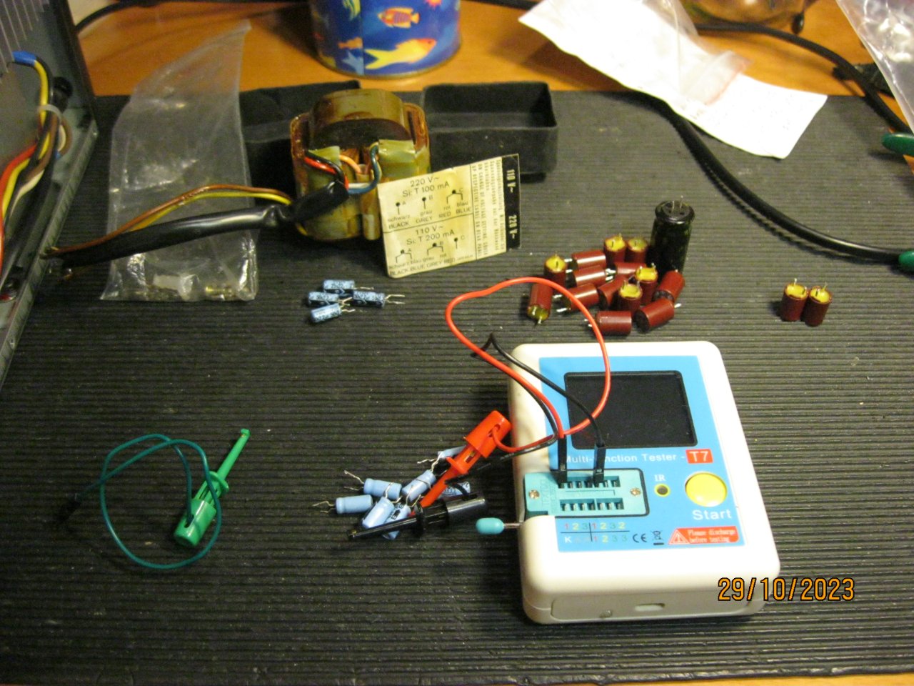

Hallo timundstruppi,
damit hat sich die Kühlung für den TCA erledigt
Ich habe gestern meinen Komponententester bekommen.
Bin gerade dabei, die alten Elko's aus dem ST2000 zu testen:
Über dem Tester die Roedersteine, haben 15 - ~60µ, links daneben die unicon's, die scheinen noch gut zu sein.
Auch auf dem Bild der Grundig- Trafo, der (mit den Lötösen für die Platine) wieder eingesetzt wird.
Der TCA muss warm werden, um stabil zu arbeiten. Das ist Teil seiner Stabilisierung. Du würdest in einem Quarzofen auch nicht die Heizung abschalten bzw. die "Tür" öffnen.
https://de.wikipedia.org/wiki/Quarzofen
Ggf. Ersatzschaltung benutzen:
http://saba-forum.dl2jas.com/index.php/ ... schaltung/

Re: ST2000, fit gemacht
Ich habe mich missverständich ausgedrückt, sorry.
Selbsverständlich kommen die Roedersteine nicht mehr zum Einsatz.
Die Unicon's, meinte ich, sind (messtechnisch) noch gut, die nehme ich noch für Notfälle.
Ok
Das heisst unter Last? Das habe ich noch nie gemacht, weiss auch garnicht, mit welchem Messmittel das geht. Da fehlt mir halt die Erfahrung.
Lasse sie draußen!
viewtopic.php?t=565&hilit=Roedersteine
viewtopic.php?p=1425&hilit=Roedersteine#p1425
Unter Versorgungsspannung sieht es oft anders aus...
viewtopic.php?t=69
Ich kann 95% der Elkos in circuit messen!
Ok
Nein, das ESR-Gerät kann in der Schaltung messen ohne Auslöten und ohne Versorgungsspannung.
Auch hier gilt:
Wenn er als defekt gemessen wird, ist er defekt.
Wenn er als "heil" gemessen wird, kann er noch defekt und unter Versorgungsspannung ausfallen oder knallen in den Boxen durch Mikrodurchschläge z.B.
Auch hier gilt:
