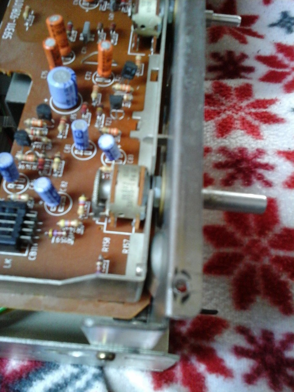

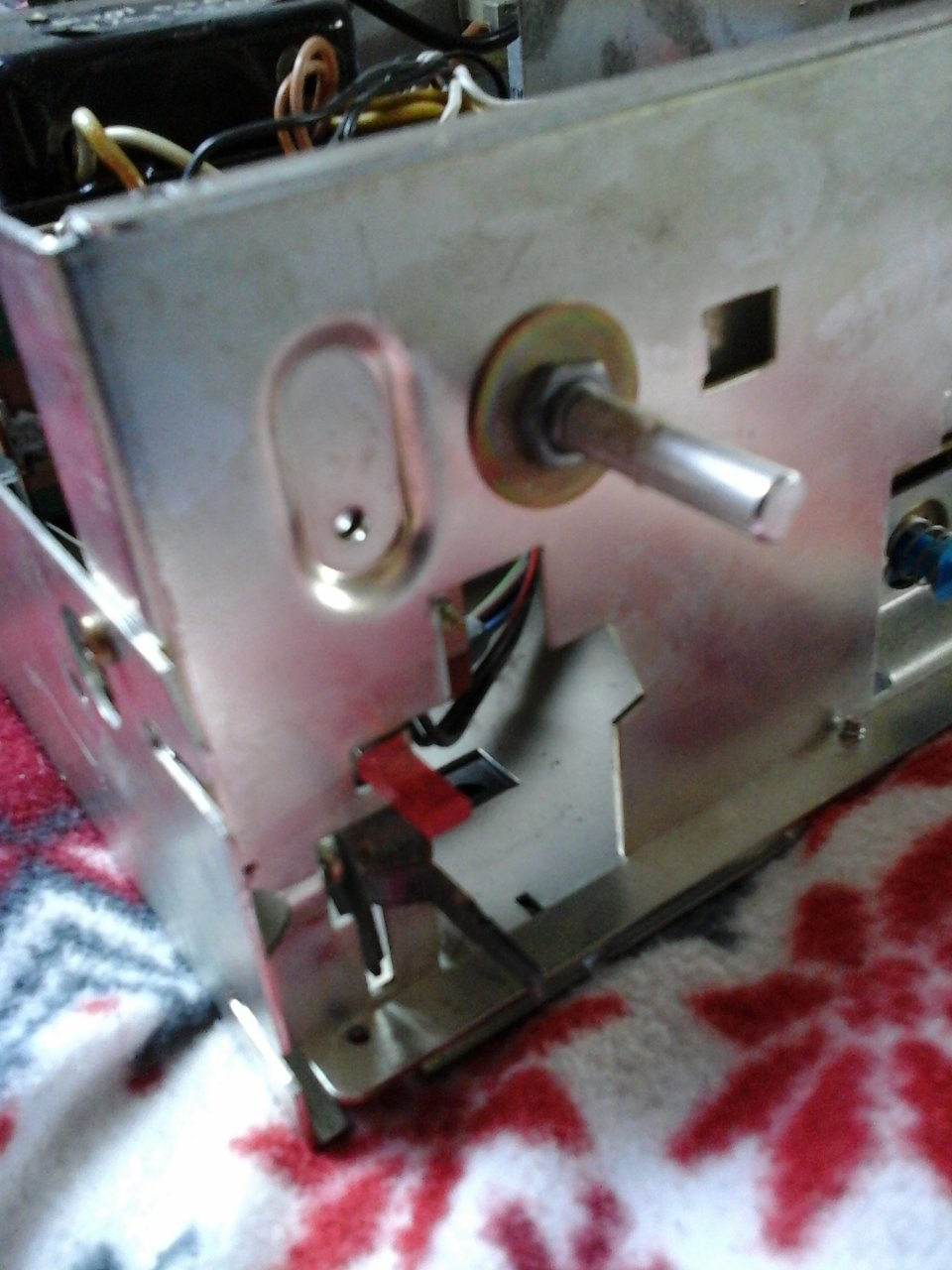

Mache ich mal hier weiter. Ich möchte ja jetzt einen schönen V1k aufbauen.
Grundig hat die Befestigung der VV-Platine geändert. Einmal 4 Schneidschrauben und hier nun U-Scheibe, Trägerblech, U-Scheibe und zweite Mutter auf den Potiachsen. War auch nie anders, die 4 Schraublöcher an denen die Platine am anderen V befestigt ist, weisen kein Einschraubspuren auf. Dafür ist am anderen an den Gewinden der Potiachsen alter Staub.
Interessant. Ging wohl schneller oder führte besser. Ich weiß nicht, was zuerst da war...

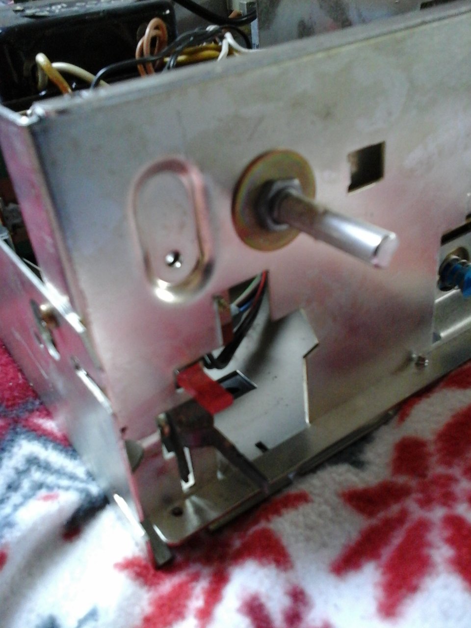

Gerede gesehen. Es gibt 4mm und 6mm Achsen der LS und Balanceregler, aber immer 4mm Klangsteller.
