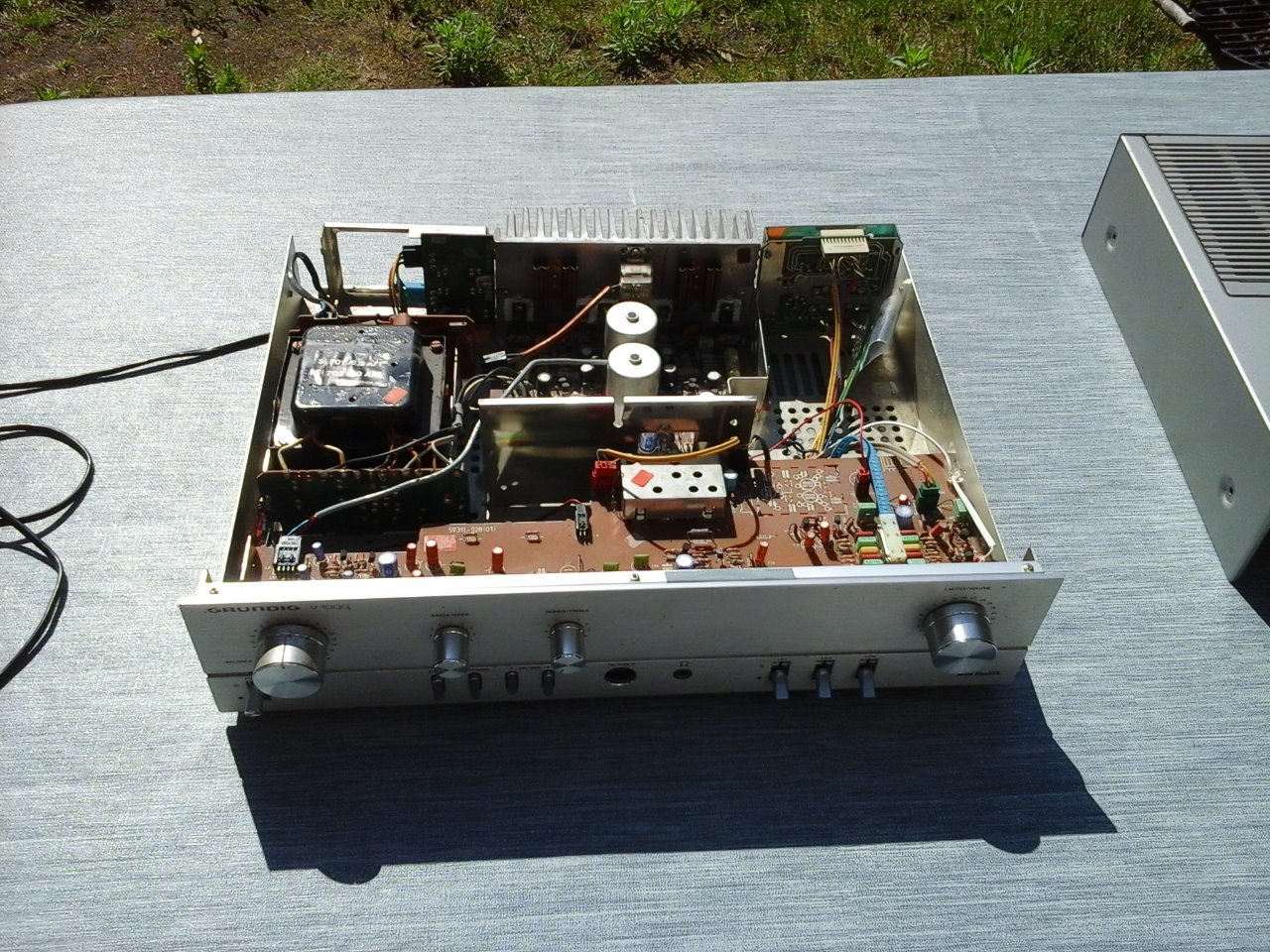

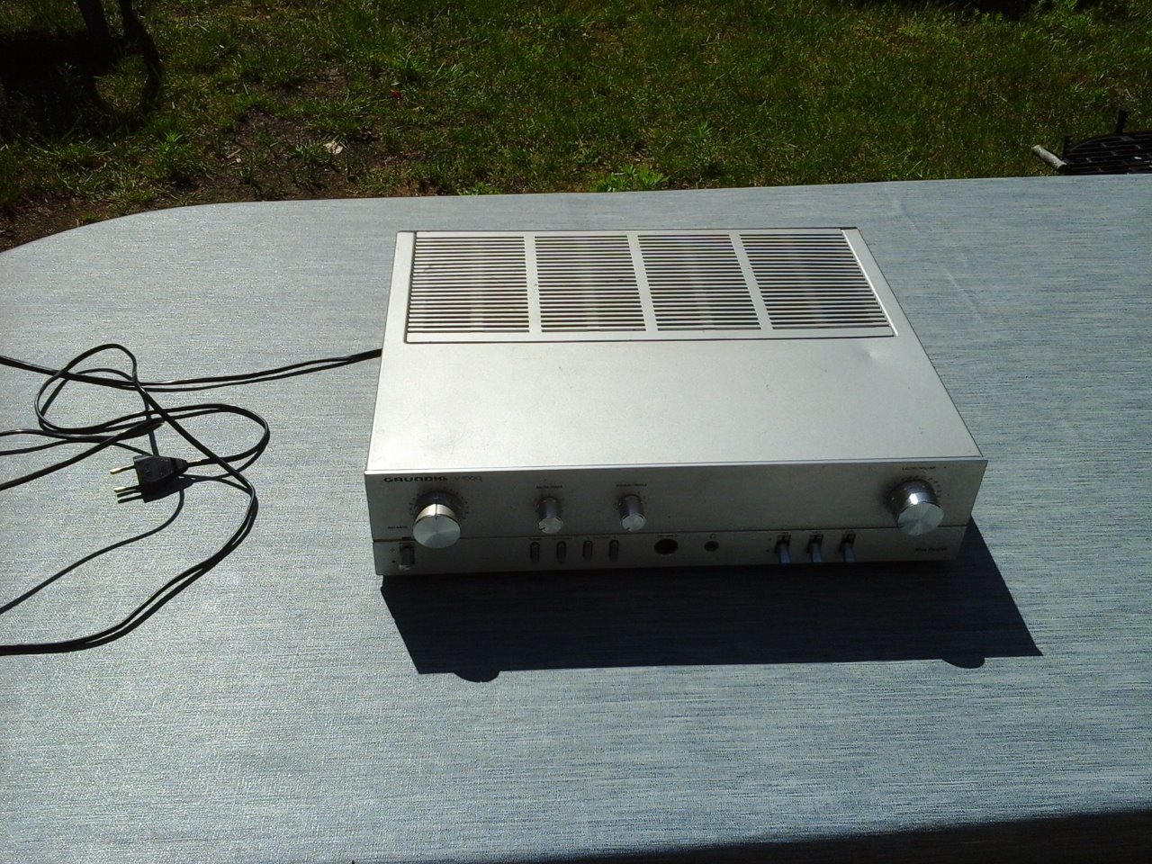

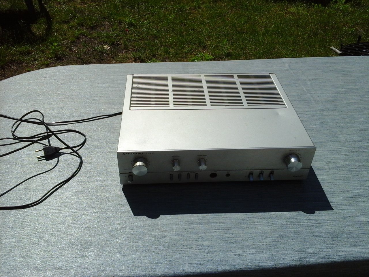

V1000 bekommen
Für einen sehr schmalen Taler. Wird als Ersatzteillager benutzt.

Nein, auf keinen Fall. Ich habe ihn als "nicht laufend" erhalten und soviel bezahlt, was man für einen der großen Knöppe ausgeben würde.
Der V5000 ist ja wertvoller und der V1000 kann ggf. ja noch irgendwo laufen im Schuppen mit anderen Knöpfen, wenn man ihn reparieren will.

Mal schauen, wenn ich die ganzen Arbeiten verrichte...
Gelogen! Kein Relais im SP gefunden:
http://www.hifi-archiv.info/Grundig/gru ... g81-13.jpg
Keine DC-Erkennung erkennbar!

.... der V4200 hat das z.B. auch nicht!
Beim V4200 sind offenbar vier Sicherungen in den +/-Versorgungen der Endtransistoren der Schutz ...
Und im V1000 die Auflötwiderstände an den Emittern der Endtransistoren.

Das ist eher Brandschutz, aber null Komponenten- oder Lautsprecherschutz, wie bei den größeren Verstärkern.
