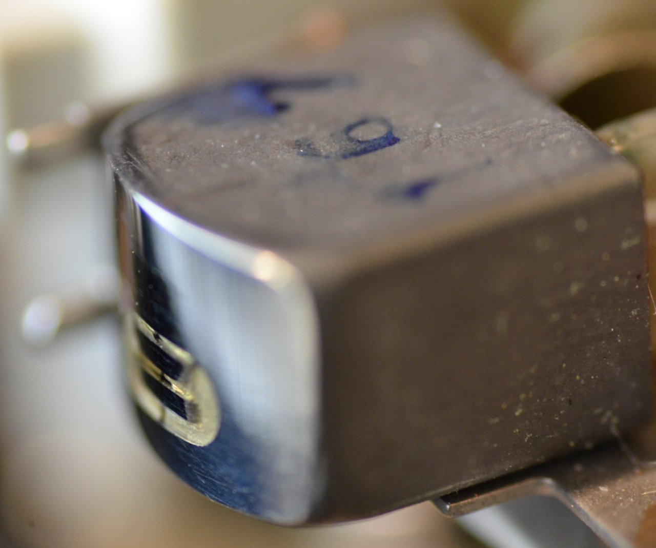

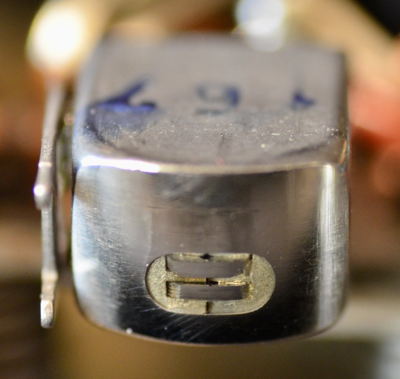

Ich eben noch mal ein paar Bilder vom Tonkopf gemacht, diesmal mit Stativ. Es ist wirklich schwer zu erkennen, da er ziemlich spiegelt, außerdem ist mit dem 80mm Makro die Schärfenebene nur sehr klein.
Der Kopf ist aber definitv glatt, der Zwischenraum zum Aussengehäuse ist wohl mit einer harten Kunststoffmasse gefüllt, die aber ziemlich transparent ist. Mit dem Fingernagel kann man oben eine ganz leichte Stufe fühlen, die das Band mit der Zeit hinterlassen hat.

Ok, wenn also die Kopfpakete nicht im freien stehen, dann probiere es einfach mit einmessen.
Anzeichen für einen verschlissenen Kopf sind schwankende Pegel und auf einem Kanal ein stark und früh abfallender Frequenzgang.
Wenn du z.B. die Wiedergabeentzerrung einstellen willst (was man auch behelfsweise mit dem 10kHz Azimuthband machen kann), merkst du sehr schnell ob die Pegel beidkanalig vorhanden und einigermaßen stabil sind.
Mein Kopf war auf der Oberfläche glänzig poliert, hatte eine deutliche Einlaufriefe und eine wellige Oberfläche.
Ich habe ja noch ein Schlachtgerät stehen. Da werde ich einfach mal Beispielhaft den Tonkopf photografieren.

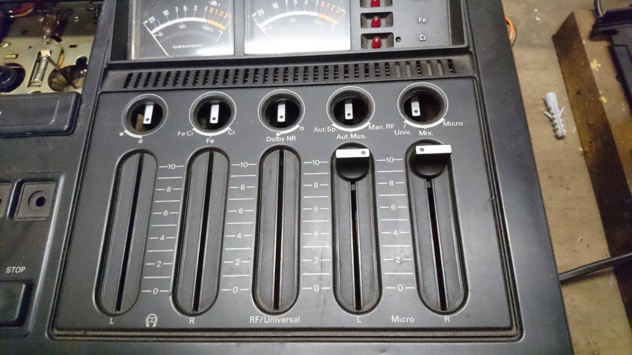

Defekt ist leider der Knopf des linken Kopfhörer-Schiebereglers. Falls hierfür tatsächlich noch Ersatz vorhanden ist, würde mich das sehr freuen!

Für den Schieber kann mein Schlachtgerät mal anschauen. Was fehlt denn alles?
Tom

Eigentlich fehlt praktisch nichts, beim Schieberegler für die linke Kopfhörerseits ist lediglich eine der Rastnasen abgebrochen. Dadurch sitzt er nun nicht mehr fest in dem unterhalb der Blende angebrachten Gleiter, der seinerseits in das Schiebepoti greift. Diese etwas aufwändigere Mechanik dient ja vermutlich nur dem Zweck, erstens die obere Blende abnehmen zu können ohne auch nur einen Knopf abziehen zu müssen und schützt zweitens die Schiebepotis vor herabfallenden Krümeln (oder vor hinabtröpfelnde Heiß- und Kaltgetränke :-o)
Also, wenn noch so ein Schiebeknopf vorhanden ist, wäre das schon alles was ich brauche.
Beiträge: 1815
Re: Reparatur eines Grundig CN 1000, Netzteil
Sodele, das ist was noch übrig ist.

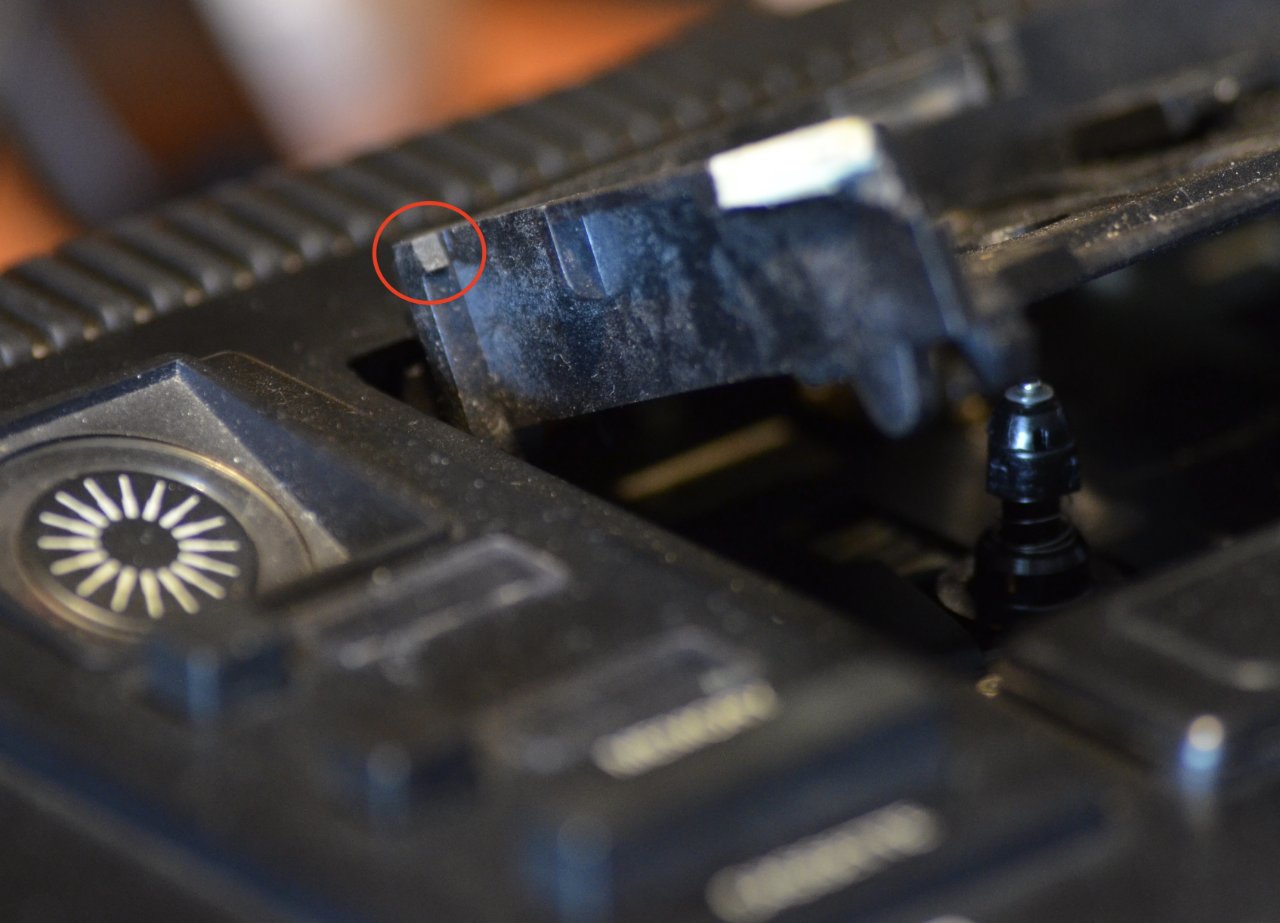

Mir ist noch aufgefallen, dass das Kassettenfach ein bisschen wabbelig wirkt, was daran liegt, dass die hinteren Halteteile aus Kunststoff ausgebrochen sind und nicht mehr in den Deckel halten können.
Ein vorderes Halteteil war auch bereits augebrochen, ist aber wohl vom Vorbesitzer repariert worden (der weiße Streifen vorne am Kassettenfach, etwas unscharf.
Wenn ich dein Foto richtig interpretiere Manfred, ist das Kassettenfach von Deinem Schlachtgerät auch schon verwendet worden. Da werde ich wohl ein wenig mit Stabilit basteln müssen ;).

Hallo Mampfi, den (linken) Schieberegler-Knopf könnte ich davon noch gut gebrauchen. Er ist nicht unbedingt leicht vom Gleiter unterhalb der Blende zu lösen, bei mir sind die alle zusätzlich verklebt. Da die Rastnasen des Knopfs extrem dünn sind, freuen sie sich bestimmt darauf, beim Zerlegen dann bald abzubrechen. Ich bleibe aber optimistisch: Falls es klappt, würde ich gern so einen Knopf nehmen.
