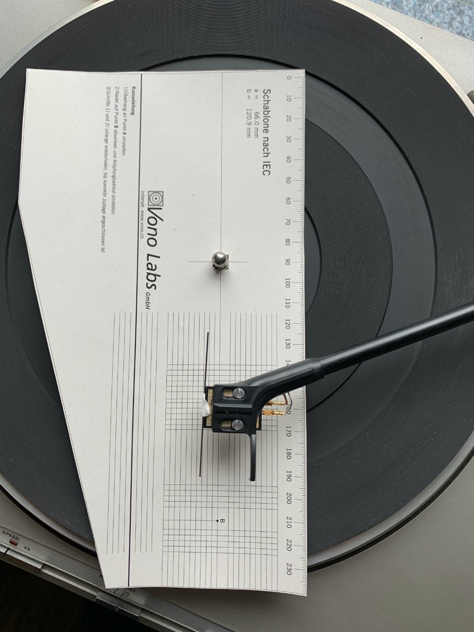

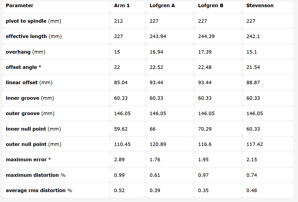

Ich habe mich heute nochmal drüber gemacht.
Aufgrund der Eckdaten, habe ich die IEC Schablone (Lofgren A) verwendet, hat auch ganz gut geklappt.
Ich habe den Eindruck, dass die Schablone nicht 100% passend ist, aber doch nahezu.
Beim ersten Test habe ich jedenfalls keine Verzerrungen mehr gehört, im Gegensatz zu den Vortagen.
