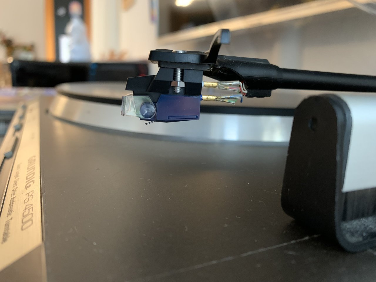

Re: Tonarmlänge PS4500
Von Technics kommen "nur" Motor und Steuerung, der Tonarm selbst nicht.
Das die Headshell ein Stück drüber guckt ist erstmal nicht schlimm.
Der Punkt ist, auf welcher "Höhe" die Nadel liegt. Zu weit vorne ist ebenso schlecht, wie zu weit hinten.
Bei mir sieht das so aus (mit AT VM 520EB, was vielleicht Deine Frage nach Alternativen beantwortet):

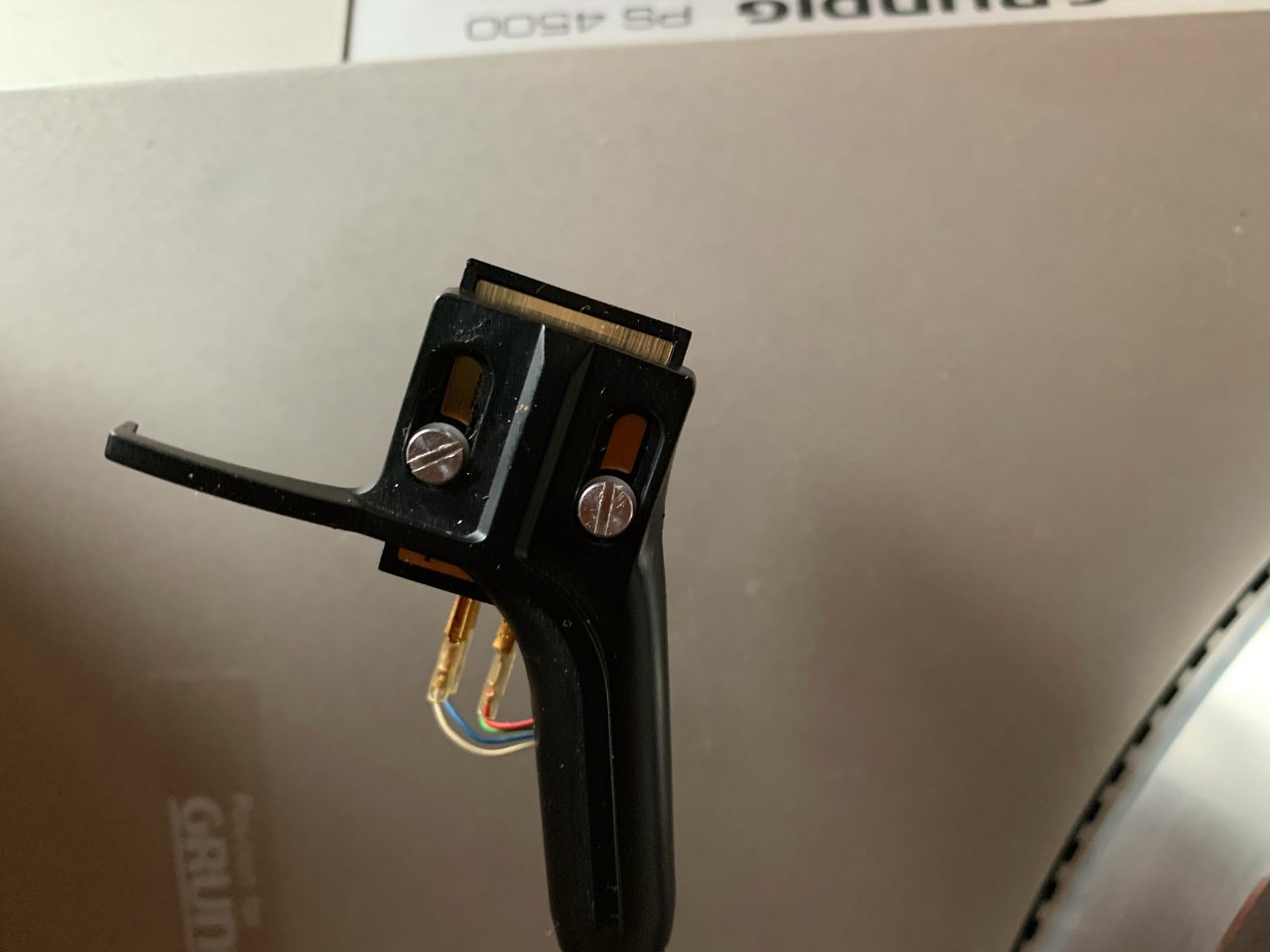

Zollstockmessung, daher der Anschlag an der Kunststofferhöhung.
- Beiträge: 2500
Bis zur Achse sind dann + 4,6 mm (Messschieber übers schwarze mit 9,2 gemessen und dann die Hälfte)
