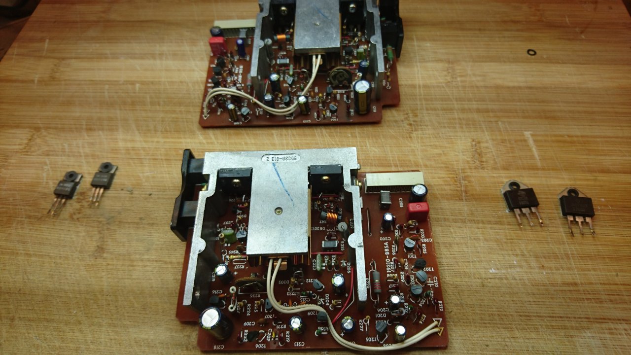

Das ist eine gute Idee mit den Lötnägeln als Messpunkt. Ich hab grade eine MA 100 auf dem Tisch und habe mir mal die Endtransistoren angeschaut. Von den Bohrungen her könnten auch zwei Große Transistoren in die Endstufe passen. Da hat sich mir die Frage aufgedrängt, ob es Technisch möglich TIP 35 C und 36C zu verbauen?timundstruppi hat geschrieben: Fr 22. Jan 2021, 09:44 Beide Ruheströme waren mit 40/50mV zu den geforderten 30mV zu hoch. Ohne Last und Signal bei Raumtemperatur im nicht erwärmten Zustand einstellen. Ging gut im motierten Zustand mit den Lötnägeln.

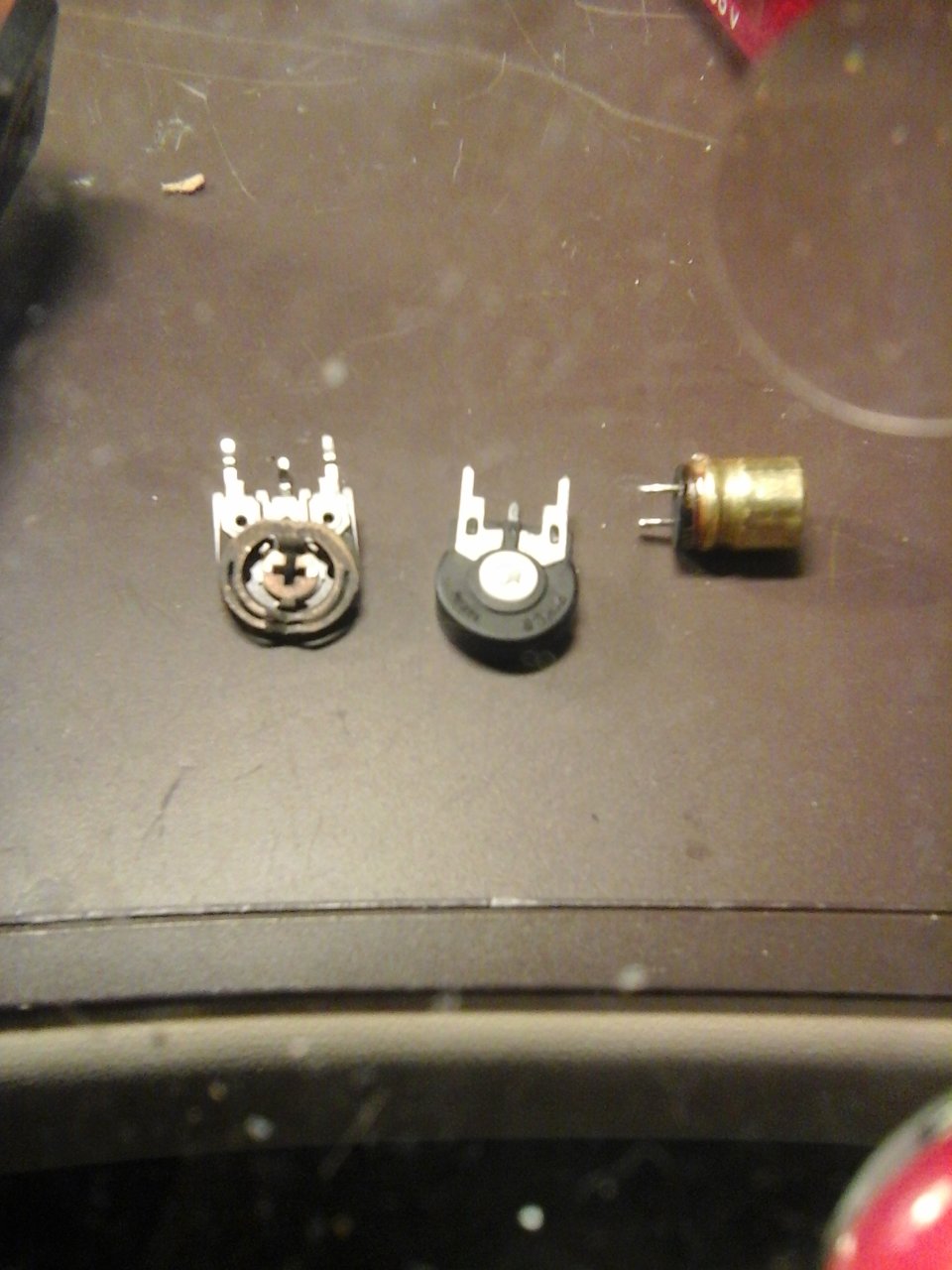

Das Poti lies sich reparieren. Kontakt WL nach dem Auslöten, Achtung 7 Bein (Masse). Ersatz hätte keine 0dB Rastung. KK demontieren. Widerstände zur Seite biegen. Beim Einbau habe ich den Längsregler gelöst, um etwas Elastizität in der Leiterplatte zu bekommen.

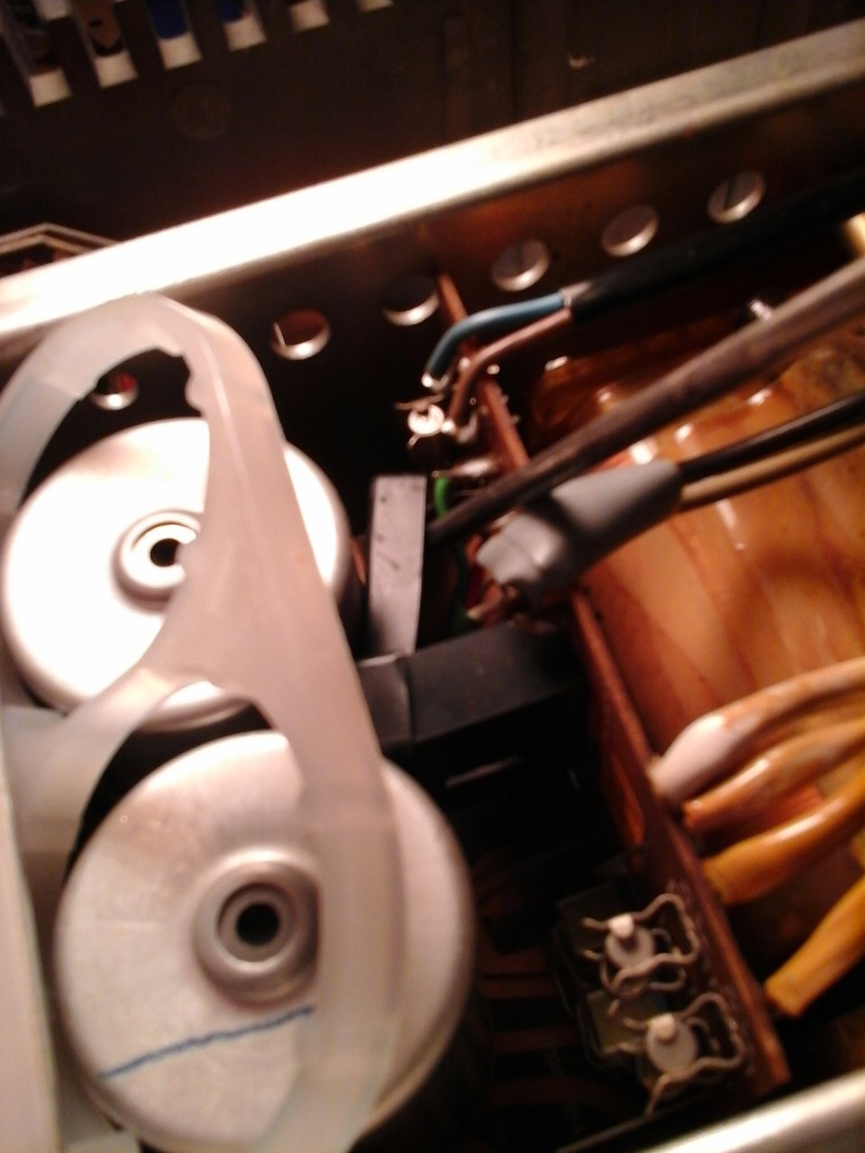

Bevor der Deckel drauf kommt, kontrolliere ich immer die Sicherungen. Hier kann ein Vorbesitzer schon mal die falsche eingesetzt haben.
Ich markiere sie dann mit einem roten CD-Marker Punkt, so weiß ich, dass ich sie kontrolliert habe. Das Einsetzen ist aber schwierig beim MA oder meine Finger zu dick. Geschick wird mit zunehmenden Alter auch geringer.
Nachdem sie etwa 10 mal ins Gerät gefallen waren, mit Pinzette geht nicht gut, ggf. Schrumpfschlauch drüber, da sie sich immer weg drehen, habe ich ein Fliegenbein genommen. Ging sehr gut mit einen Schraubenzieher zusammen. Die Kunststoffumrandung der Netzeilkos nach anheben, dann ist mehr Platz.

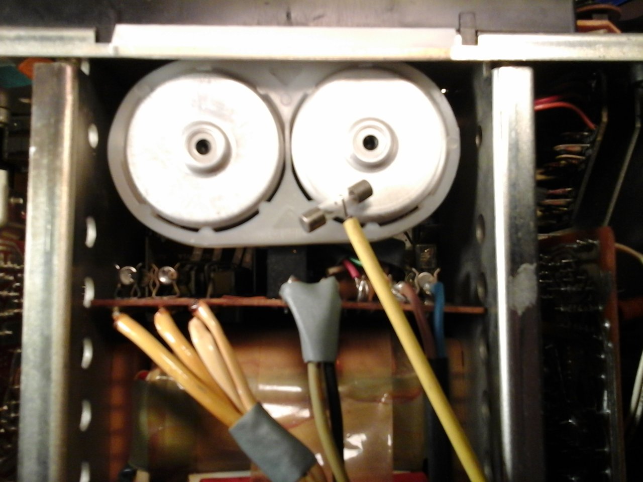

Gestern in 3 Stunden einen weiteren MA ein Elkokur spendiert. Diesmal auch die RS-Poties getauscht.
Zusatzisolation an netzführenden Kontakten, hatten die anderen beiden nicht:

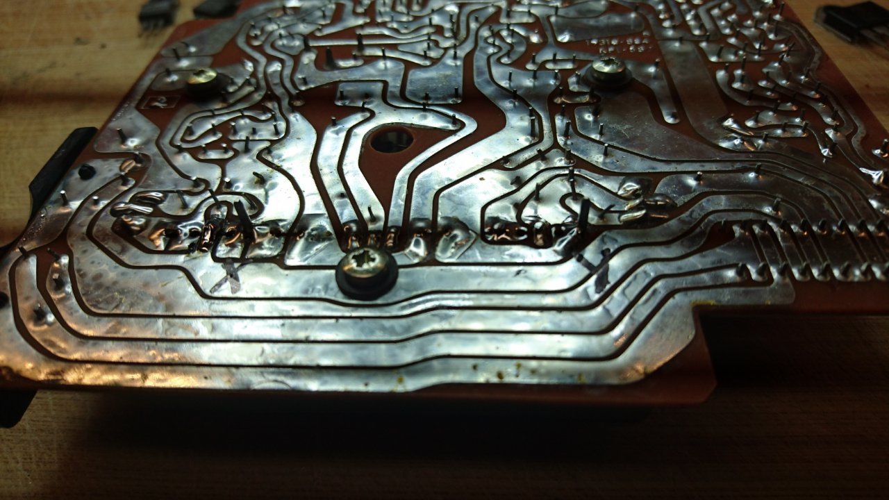

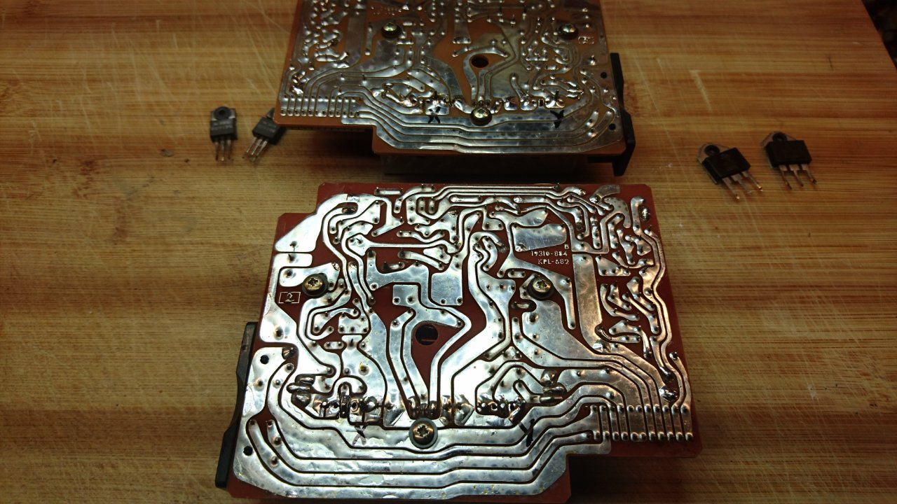

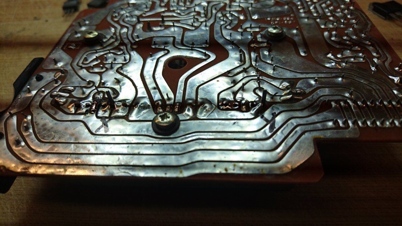

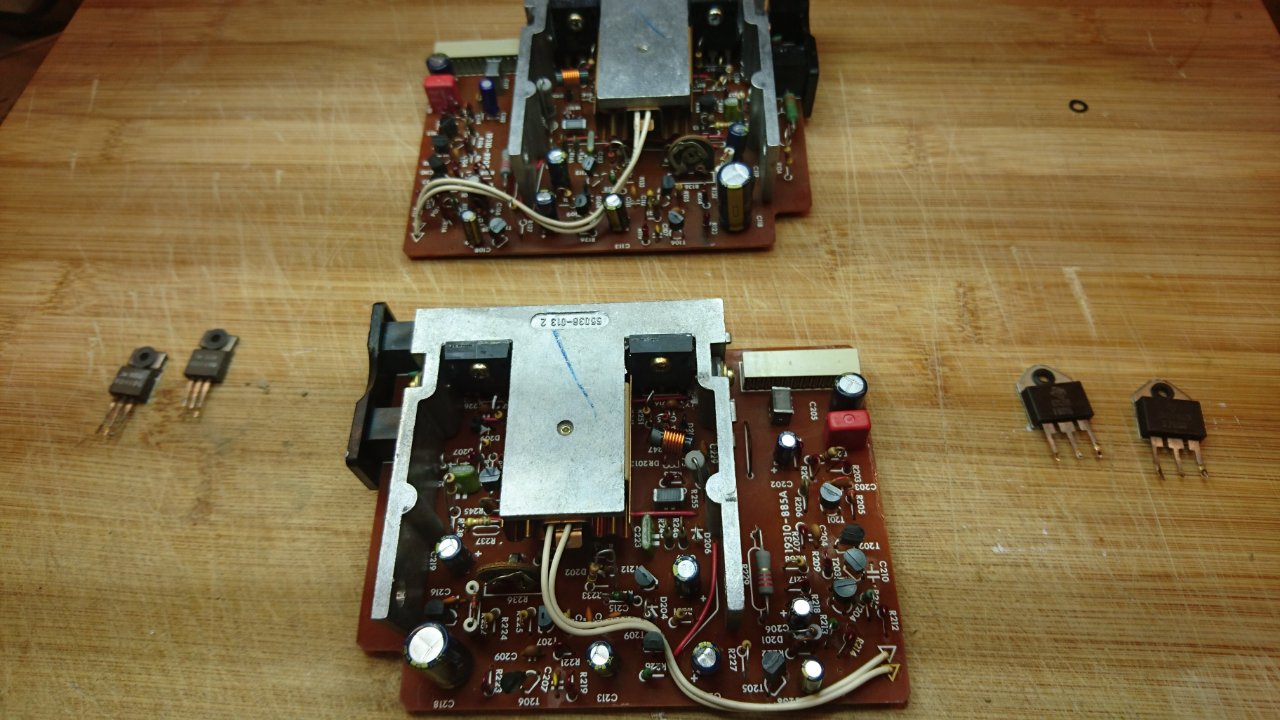

Sodele der Wertstoffhof R2000 ist fertig und so kam es daß heute mit der MA/MXV/T 100 Kombi begonnen wurde.
Am neugierigsten hat mich der MA100 gemacht. Deshalb habe ich mit ihm angefangen.
Mei ist der Aufbau schnuggelig......

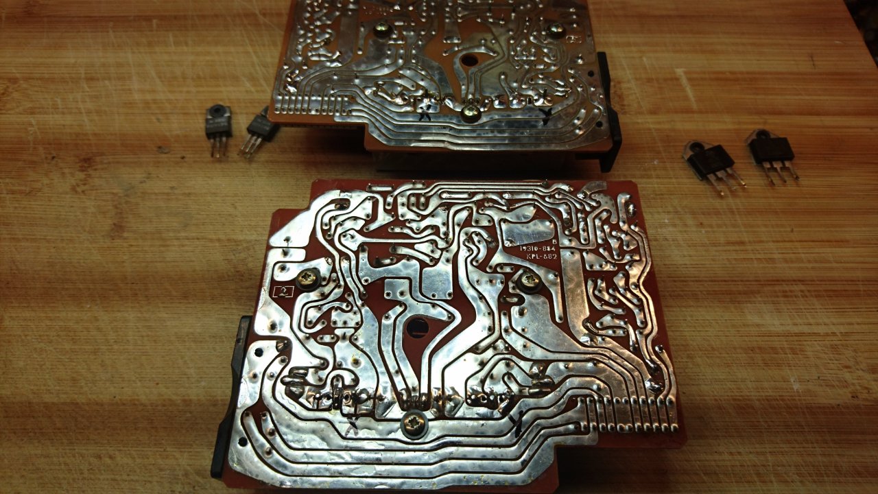

Die Endstufen wurden überholt, eine war durch.
Da ich ziemlich viele Tip 35/36 für den V5k und Konsorten da habe, bekam der MA auch diese Trümmer verpasst.
Bei der Frage der irgendwann folgenden Ruhestrommessung, habe ich einfach die Emitter Füße nicht gekappt.
Passt prima am Trafo vorbei und man kann Kleps dran hängen.
