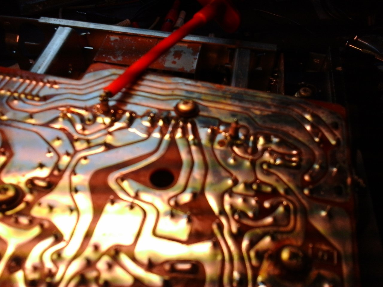

Ruhestromeinstellung ist kaum möglich, Hat einer eine Idee? KK kann man ab nehmen und mit dem kleinen KK laufen lassen? Kabel anlöten, um die Spannung zu messen?

Die Frage mit dem Ruhestrom habe ich mir vor Jahren auch gestellt... Ich weiß nicht mehr ob ich den Ruhestrom justiert habe... Gemessen habe ich erst mit Hilfs-Strippen.

Man könnte Audio-Kabel mit Stecker anlöten udn dann mit einer 2 poligen Pfostenleiste die Spannung messen.

Beide Ruheströme waren mit 40/50mV zu den geforderten 30mV zu hoch. Ohne Last und Signal bei Raumtemperatur im nicht erwärmten Zustand einstellen. Ging gut im motierten Zustand mit den Lötnägeln.
Das Poti lies sich reparieren. Kontakt WL nach dem Auslöten, Achtung 7 Bein (Masse). Ersatz hätte keine 0dB Rastung. KK demontieren. Widerstände zur Seite biegen. Beim Einbau habe ich den Längsregler gelöst, um etwas Elastizität in der Leiterplatte zu bekommen.

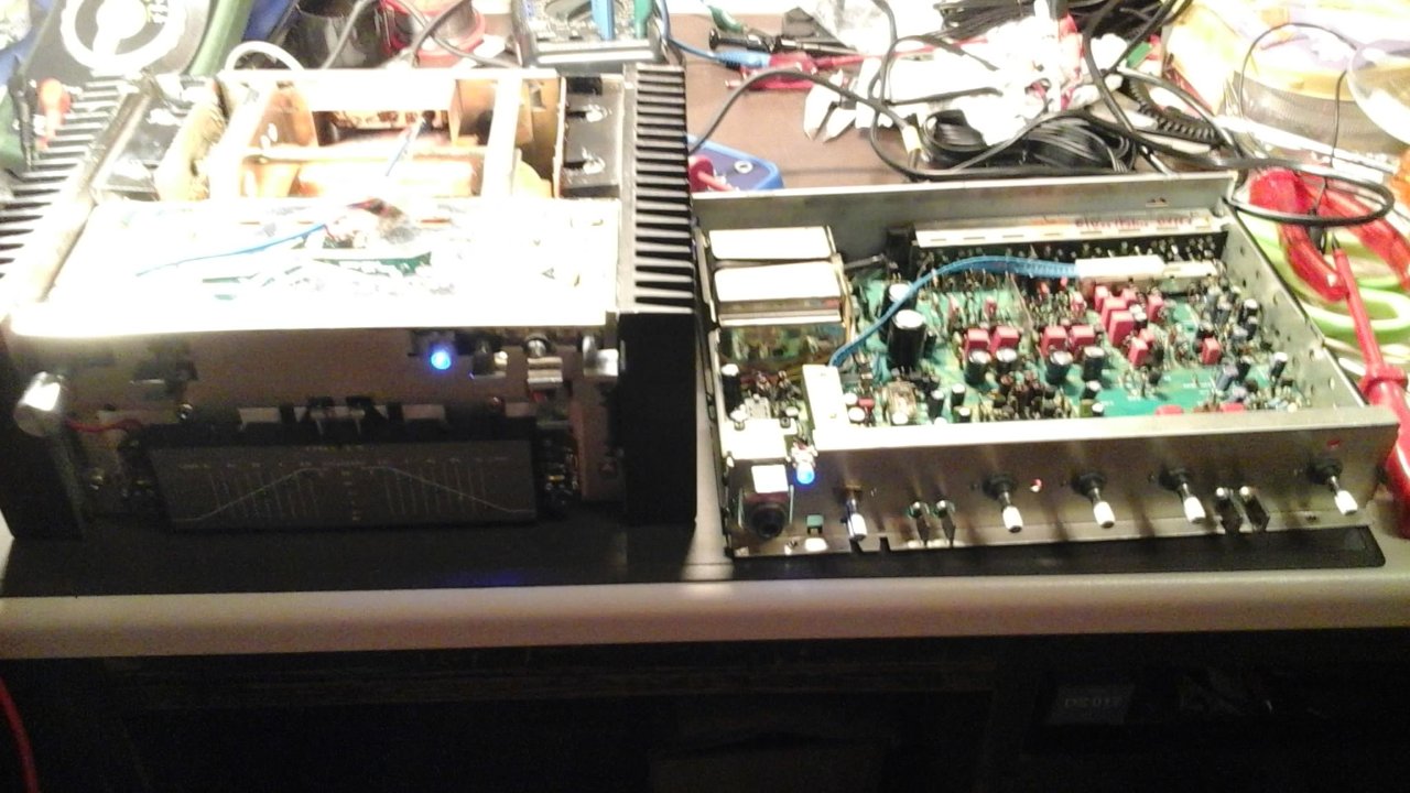

Am MVX war der an einem Ausgang der Einschaltpin ohne Spannung. 24R, einmal nach Masse dann leuchtet der.
Der MXV ist noch offen Relais ist noch nicht da.
