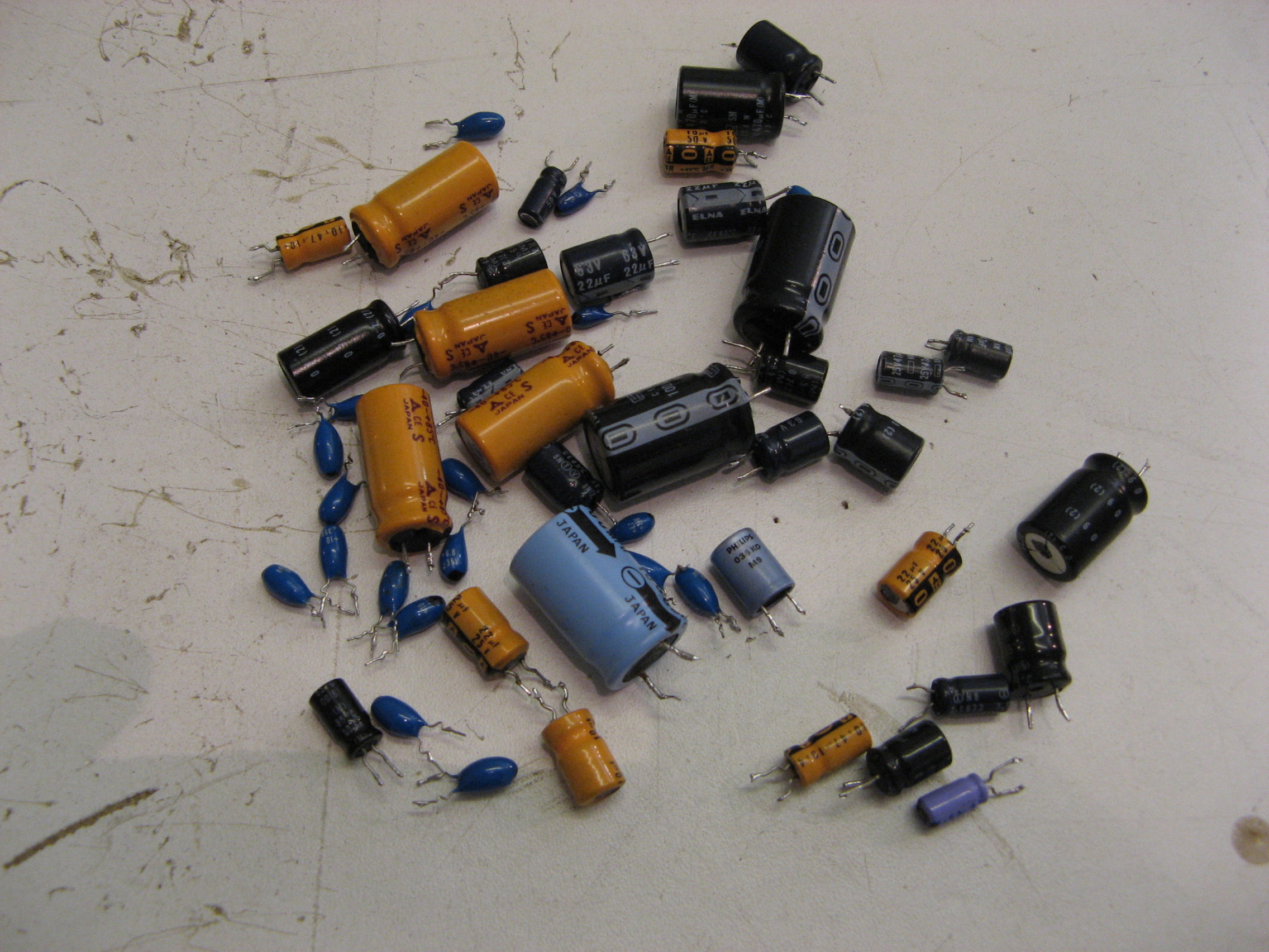

Hallo alle miteinander, nachdem ich mir nun am Wochenende ein bisschen Zeit genommen habe sind inzwischen alle Elkos und Tandis teilweise in meinem SXV ausgetauscht - und er funktioniert einwandfrei :) :)

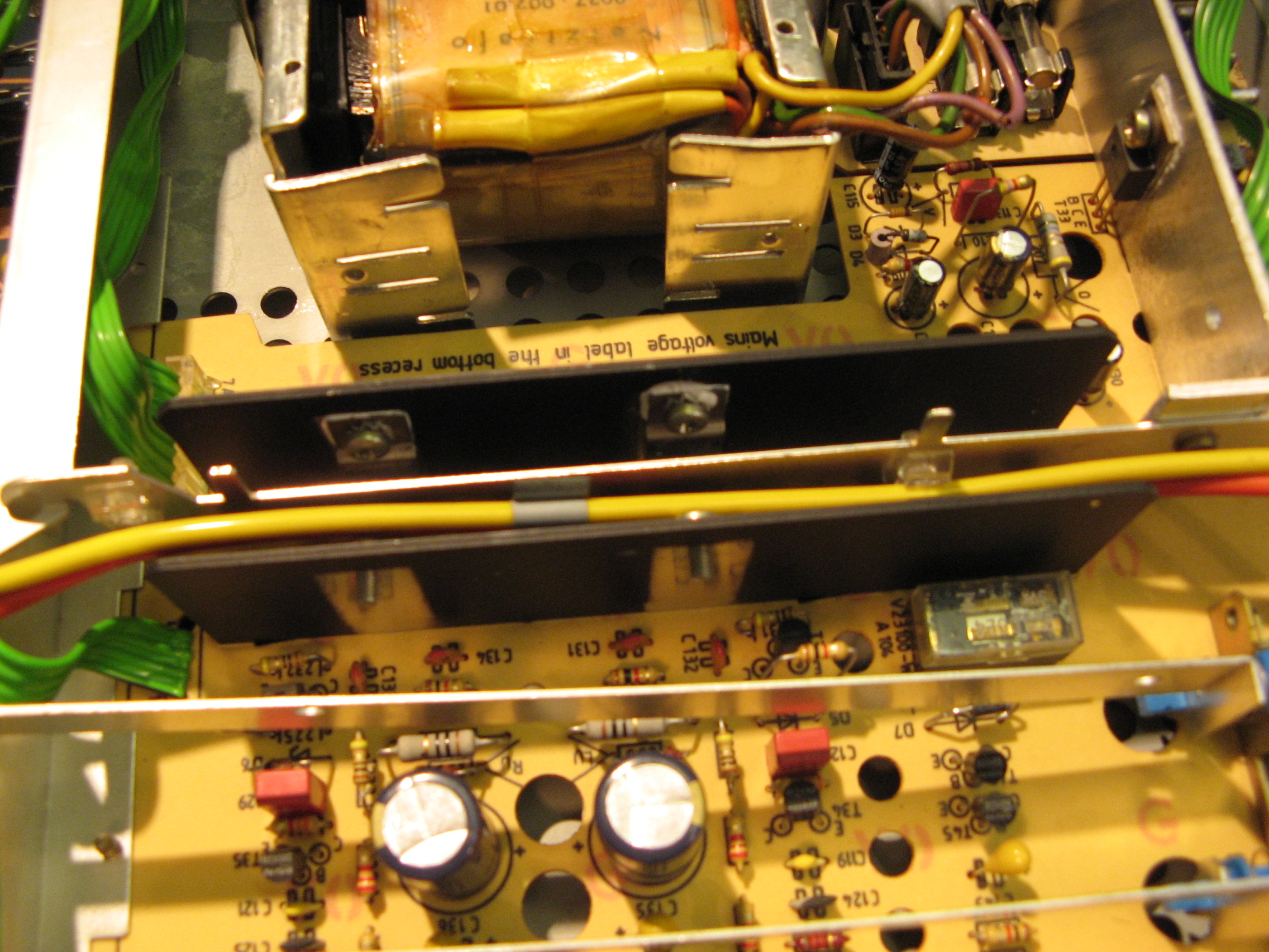

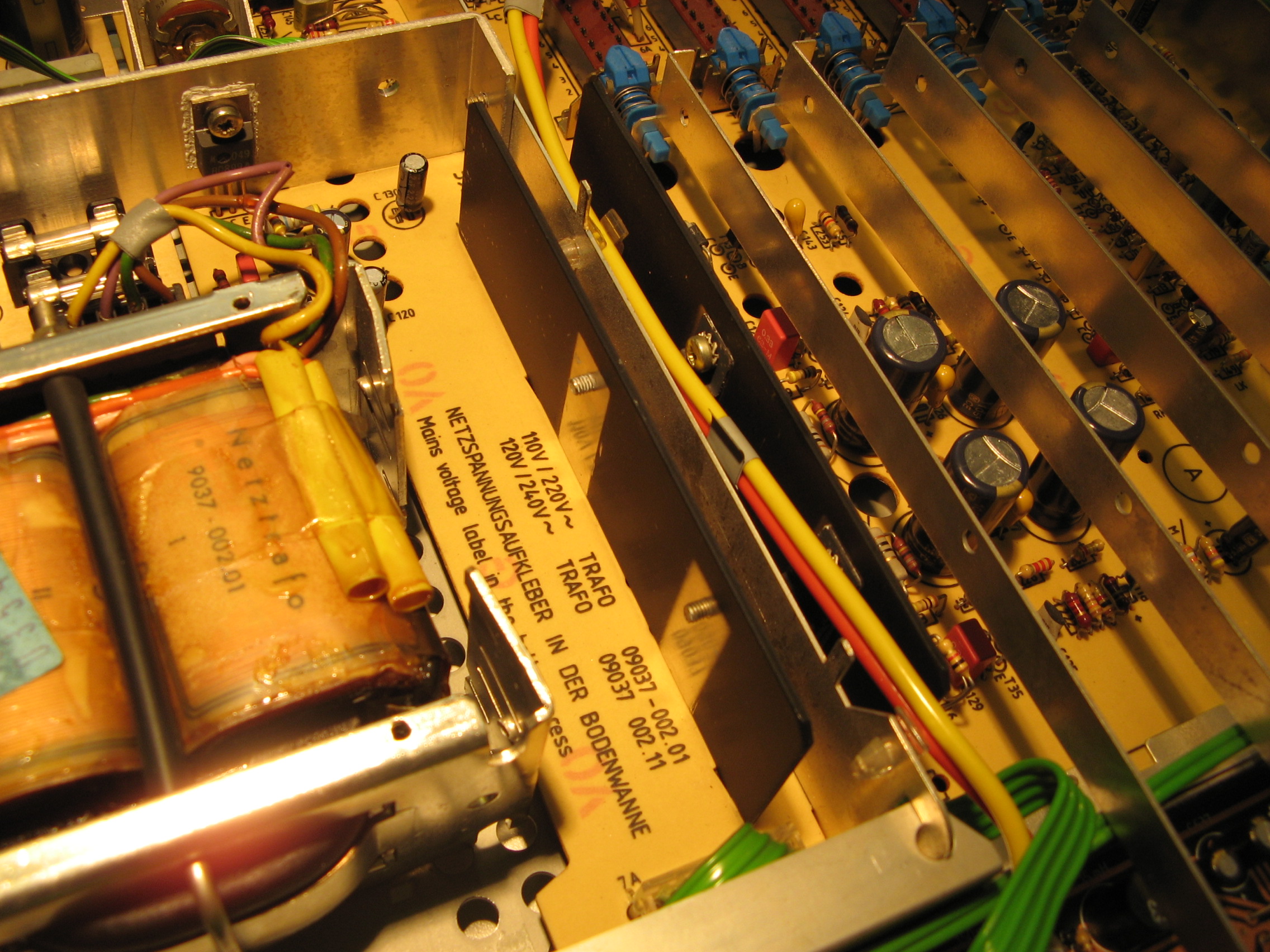

Neben dem Transformator befinden sich 2 Kühlkörper mit jeweils 2 Transistoren ( siehe Foto ) . Wenn ich nun oben auf diesem Kühlkörper mit dem Finger drauf drücke geht der grade gehörte Ton weg und es fängt sonderbar an zu krachen und kratzen in meinem Kopfhörer - das dauert ca 2 Sekunden dann ist der Ton wieder da. Aber wie gesagt, nur wenn ich mit dem Finger oben drauf drücke !! Könnten die Transistoren einen Schaden haben ??? Durch die entstehende Hitze ??
Welche Aufgabe haben die Transistoren ???
Grüsse Axel
Beiträge: 2514
Re: Hilfe zu SXV 6000
Das sind die Endstufentransen. Ich denke, dass die Versorgungsspannung weggeht. Dann klingt es meist so, wie beschrieben. Ist es auf beiden Kanälen?
Mal schauen, ob in der Nähe eine kalte Löstelle ist. Vielleicht bei den Regler im Hintergrund, die auch an Kühlkörpern sind. Ein Leiterbahnbruch ist auch möglich.

Ja, beide Kanäle sind betroffen - Die Endstufentransen habe ich schon nachgelötet - werde mir morgen mal das "Umfeld" etwas genauer ansehen.
Und ja, Versorgungsspannung könnte sein.............
Danke , werde wieder berichten 8-)
