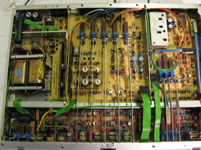

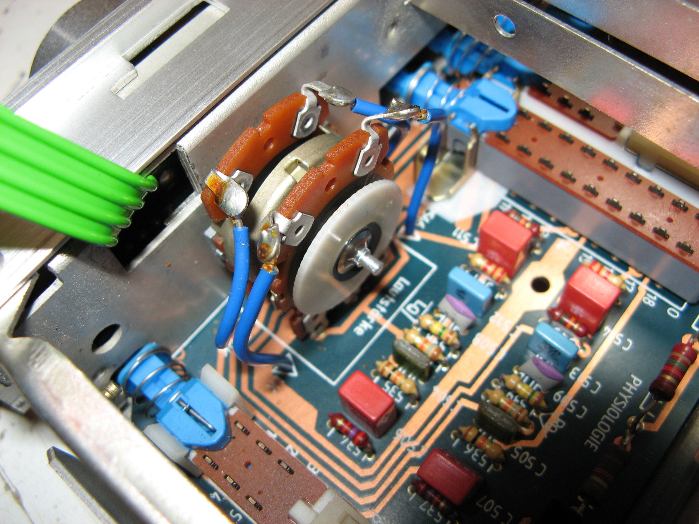

ich habe einen SXV 6000 erstanden den ich gerne als Vorverstärker für meine Röhrenendstufe Twinsound CST100 betreiben möchte. Das Gerät ist noch im original Zustand und funktioniert auch soweit - bis auf den Lautstärke-Poti :( . Und aus diesem Grund (und natürlich da ich ein fauler Mensch bin) habe ich mir überlegt, den Poti gegen einen Motor-Poti von Albs auszutauschen :shock: ) Jedoch befinden sich oben am alten Poti noch 4 blaue Drähte (siehe Foto ) deren Funktion mir schleierhaft ist. Kann mir jemand hier sagen welche Funktion diese zusätzlichen Anschlüsse haben ??? Kann man sie weglassen oder überbrücken ???

Das Poti würde ich erstmal mit Kontakt WL und Tunerspray reinigen.
Wenn du ein anderes Poti ohne die 1/3 und 2/3 Anzapfung nimmt, hast du kein Loudness mehr.

Danke für deine Hilfe, ja ja, die Sattler und die Elektrotechnik ;) aber stimmt, die meisten Sattler haben keine Ahnung davon - und in der heutigen Zeit mit Bus-technik im Auto sowieso nicht mehr. Aus diesem Grund beschäftige ich mich vornehmlich mit Oldtimern 8-) . Du sagtest also bei einem Poti ohne diese 2/3 Anzapfung habe ich kein Loudness mehr :? kann man das irgendwie überbrücken ?? so das ich Loudness immer manuell abschalten kann / muss ??? Poti reinigen mit Tunerspray habe ich schon versucht mit mässigem Erfolg - ich denke, er ist einfach verschlissen. Was ist den WL ???

Ohne Anzapfung und LIn Stellung ist der SVX in Linear.
