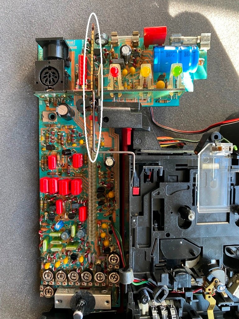

Diesen langen Schiebeschalter habe ich bereits mit "Kontakt 61" (das Blaue) eingesprüht. Auch die Schiebefunktion scheint einwandfrei. Da werde ich nochmals prüfen, ob er auch den korrekten Schaltweg hat. Der wird ja über eine lange gebogene Drahtstange hergestellt. Eine potentielle Fehlerquelle, da es sicher auch auf +/- 1mm oder weniger ankommt.

Der Tipp von timundstruppi war richtig, der lange Schiebeschalter auf der Platine ist der Verursacher für die Aussetzer. Danke dafür.
Nach dem Wechsel der restlichen Tantals war die Wiedergabefunktion einwandfrei. Einmaliges Betätigen der Aufnahmetaste sorgte anschließend wieder für einen Ausfall der Wiedergabe. Vermutlich ist die Endstellung dieses langen Schalters nicht einwandfrei gegeben. Etwas Wackeln und es ging wieder.
Die Stellung des Schalters ist konstruktiv vorgegeben, ggf. lässt sich durch verschieben der Platine da etwas nachjustieren, da muss ich nochmal ran.

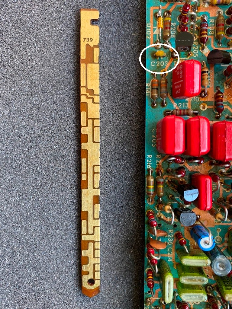

Auf dem Foto sieht man, wie der lange Schiebeschalter herausgezogen werden kann zwecks Begutachtung und Reinigung. Dazu ist lediglich ein Keramik-Kondensator neben dem Einstell-Trimmer für die Bandgeschwindigkeit auszulöten, dann ist normalerweise genug Platz zum behutsam Herausziehen.
Ich habe den leicht angelaufenen Schieber mit feinstem Polierleinen (1.200er) leicht abgezogen, eingebaut und mit "Kontakt 61" geschützt.
Das Problem mit immer wieder vorkommenden Aussetzern war aber immer noch da...
Ich habe daraufhin das Deck ohne Gehäuse mittels Trenntrafo laufen lassen. Leichter Druck auf die Platine hat den Fehler sicher reproduziert. Also an allen Bauteilen mittels Zahnstocher "gewackelt" und endlich den Übeltäter gefunden: Der kleine Keramik-Kondensator (im Kreis) war entweder fehlerhaft oder die Lötstelle kalt.
Nach Tausch läuft der Recorder nun ordentlich. Das hat einiges an Zeit gekostet - aber dank Erfolg auch Freude gemacht.
