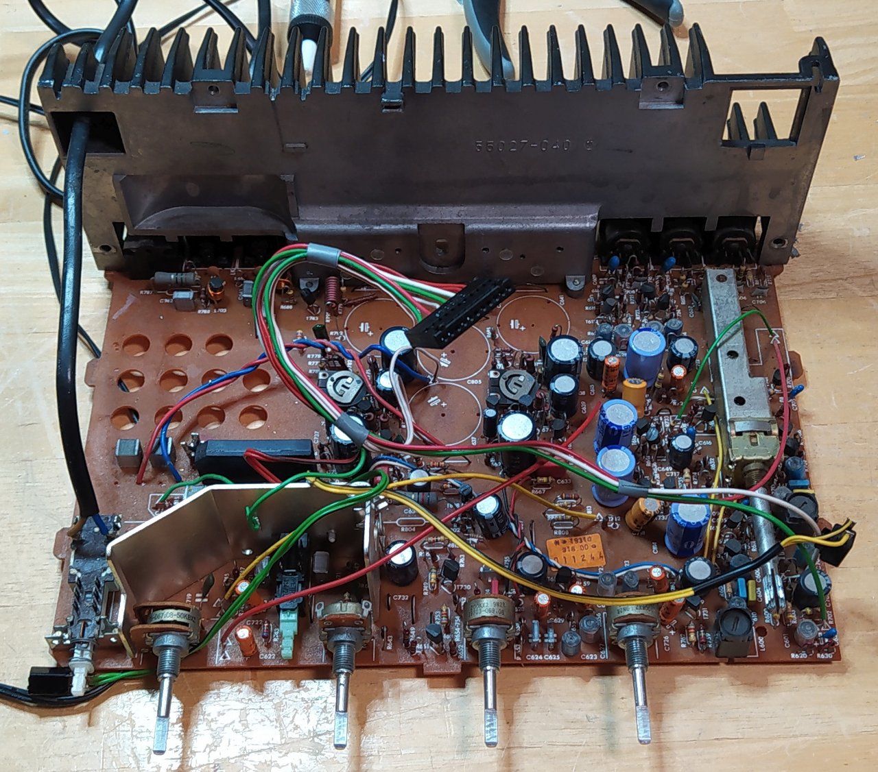

So, ich habe das Teil jetzt mal zerlegt, dann dauert es halt etwas länger.
Hast du einen Tipp wegen der Becherelkos, die ich habe, haben ein Rastermaß von 10mm.
Selbst wenn ich sie etwas zurecht biege stoßen sie an andere Bauteile.

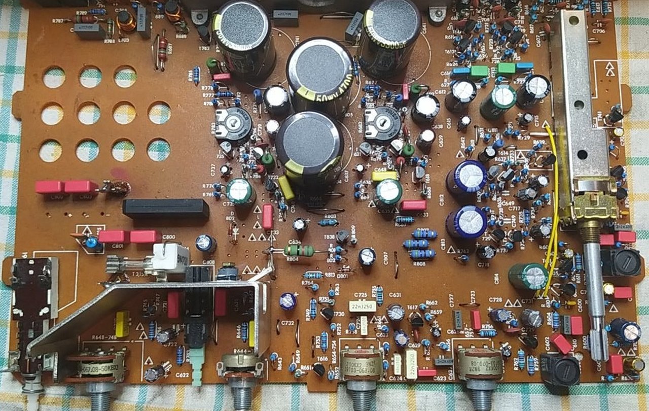

Du mußt die Anschlüsse unter dem Elko im 90 Grad Winkel biegen, so ausrichten, daß das Rastermaß stimmt und keine anderen Bauteile im Weg sind, dann wieder im 90 Grad Winkel nach unten biegen.
Hier kann man halbwegs sehen, wie die Dinger dann sitzen:

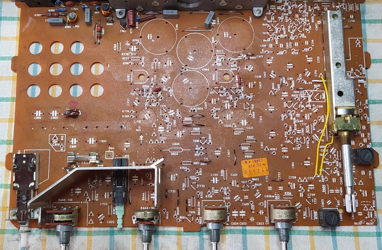

Das Problem ist der -Pol ist beim Original am äußersten Rand und beim neuen Elko 1cm nach innen versetzt.
Man kommt unweigerlich mit anderen Teilen in Konflikt, zumal man ja auf jeden Fall die Masse und den +Pol beachten muss.
Beim R3000 habe ich einfach ein neues Loch gebohrt, hier ist aber kein Platz.
Sind normale radiale Ekos nicht zu klein?

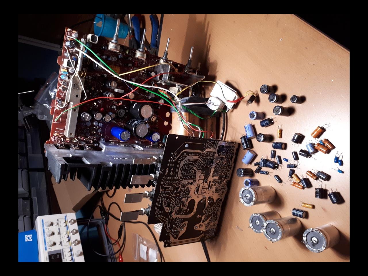

Hallo verehrte Interessierte,
ich habe etwas getan, was ich bestimmt nicht gleich wieder tun werde.
Sämtliche Bauteile sind ausgetauscht, trotzdem trat keine Änderung ein.
Das stimmt nicht ganz, es brummt nicht mehr und beide Kanäle tönen identisch und gleich laut.
Aber die Glühlampe erlischt erst bei 8mA Ruhestrom.
