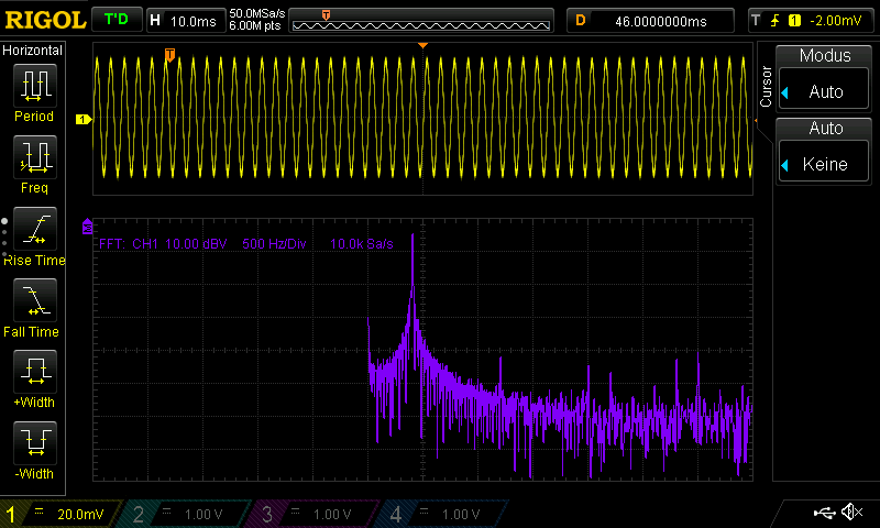

Danke für die ausführlichen Nachfragen. Offensichtlich habe ich mich nicht klar genug ausgedrückt.

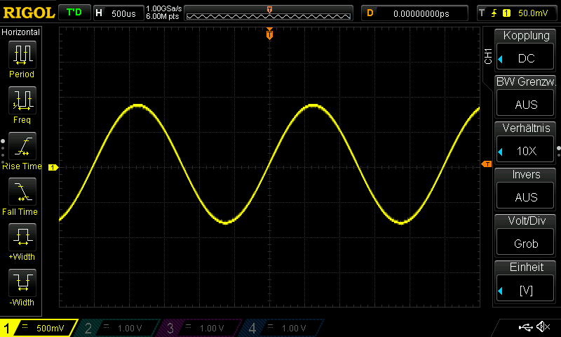

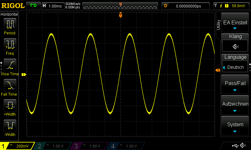

Wie bereits beschrieben speise ich einen 400Hz Sinus als Signal am Tunereingang ein. Das Signal habe ich auf dem rechten Kanal am grünen Steckverbinder an der NF-Vorverstärkerplatine gemessen.

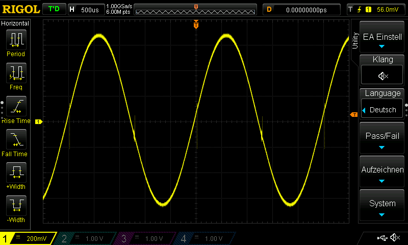

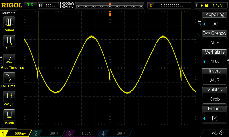

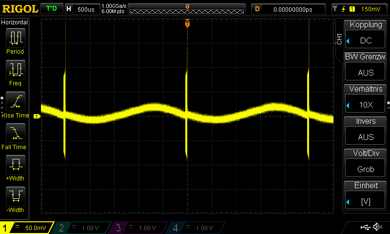

Es sieht auf den ersten Blick nach einem sauberen Sinus aus. Aber das Signal enthält einige Oberwellen Wenn ich den Balance-Regler etwas aus der Mittelstellung drehe, dann tauchen im Sinussignal folgende Störungen auf Bei geringerer Aussteuerung Bis hierher habe ich alle Signale habe an der NF-Vorverstärkerplatine gemessen und aufgezeichnet (grüner Stecker).

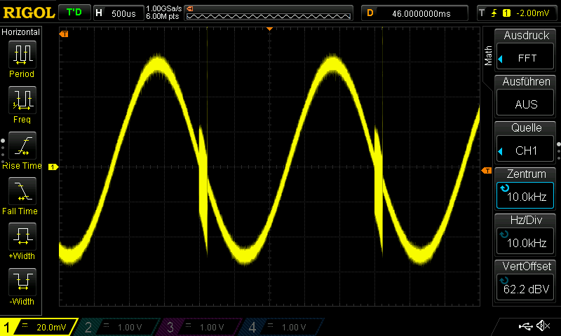

Am Lautsprecherausgang (roter Stecker gemessen) sieht das Signal so aus: rechter und linker Kanal sind hier identisch, ich habe aber nur ein Bild dazu eingestellt. Auf der GND-Leitung des Lautsprecherausgangs (roter Stecker) sieht das Signal so aus. Wenn ich den roten Stecker von der Lautsprecheranschlussplatine abziehe, habe ich keine Störung mehr, das kann man am roten Stecker messen und hören.

Dann gehe doch mal Stufe für Stufe durch und schaue, ab wann die Oberwellen hinzukommen.
Ist das Eingangssignal noch sauber, nach dem Anschluss an den Eingang?

Der V5000 läuft wieder. Es waren die Relais, welche die Lautsprecher einschalten. Ich hatte neue Relais eingelötet, da ich mir die Reinigung sparen wollte. Der Fehler hatte natürlich den Lötkolben in der Hand. Ich hatte ich einpolige Relais eingelötet... Deshalb gab es immer Störungen, wenn ich am Balanceregler gedreht habe.
Viele Grüße und vielen Dank für die Zeit und Hilfe
